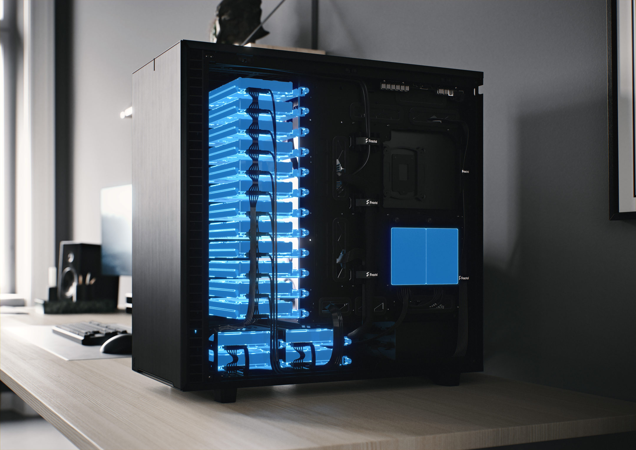

Ich liebäugle für die Zukunft ja mit einem Define 7 XL Gehäuse.
Bei den Produktbildern fallen mir dabei immer diese hübsch langen, tlw. verbundenen SATA Daten- und Stromkabel auf.
In Shops hab ich sowas aber noch nie gesehen. Ihr?
Bei den Stromkabeln frag ich mich auch immer: Sind das Adapter oder gibt‘s die so zum Direktanschluss an PSUs?
Reaktionen: ChrisM
Ist halt nur nen Render. Die Sata Kabel sehen gerade aus, allerdings an den Platten als wäre es ein rundes Kabel und dann unten bei der durchführung wieder Flachband. Bei der Menge aber niemals so ordentlich. Ich behaupte da hat sich jemand etwas artistische Freiheiten erlaubt.

Man kann ja gesleevte SATA Kabel kaufen und das in verschiedenen Längen. An den Laufwerksabzweigungen muss man dann wahrscheinlich ein bißchen mit schwarzen Kabelbinder jonglieren . Nur man sieht eh nichts davon-die Rückseite ist nicht aus Glas! Davon abgesehen ist aber das Defin 7 XL ein sehr gutes Gehäuse, habe es schon unzählige Male bei Kunden verbaut, alle hoch zufrieden damit!

Das Coole beim Datenkabel sind ja die kurzen Abstände zwischen den Steckern an den Platten.... und unten dann das lange Flachband.

Bei sovielen Platten wie in dem Render duerfte ja ein Hardware RAID Controller im Einsatz sein. Die koennen dann in der Regel ein "Staggered Spinup", lassen also die Platten eine nach der anderen anlaufen.
Der hohe Anlaufstrom war schon frueher bei grossen SCSI RAID Systemen ein Problem, und die Loesung ist entsprechend alt.
Wenn "nur" 6 Platten ins System kommen wuerd ich die einfach auf zwei Netzteilstraenge verteilen.
Ist vermutlich sogar besser zu verkabeln: Der Abstand der SATA Stecker am NT Strang ist, zumindest bei meinem Corsair Netzteil, groesser als der Abstand der Platten im Define 7, so das ein gutes Stueck Kabel zur Seite weggedrueckt werden muss. Ueber den Daumen gepelt wuerde ich tatsaechlich schaetzen dass der Abstand reicht um jede zweite Platte anzuklemmen.

Wegen der Kabel hab ich mal den Support von Fractal angeschrieben.
Tatsächlich nur Renderzauber.
So ähnliche Kabel gäbe es in der Realität wohl nur im SAS-Bereich.

doch. die gibts.
hab ältere supermicro, die sehen so aus, aber das sind mini-sas auf 4x stata, silbrig, leicht bläulich. und rund.
