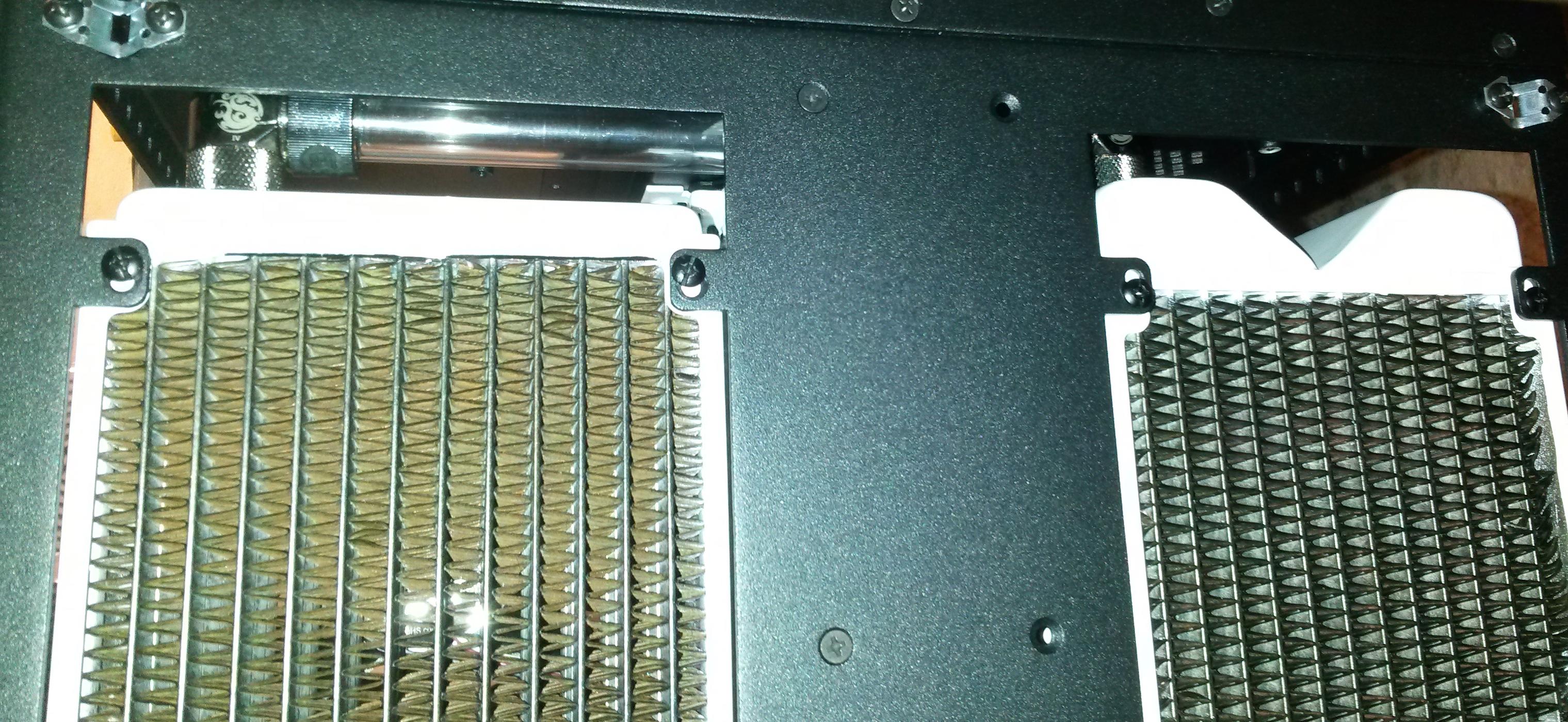

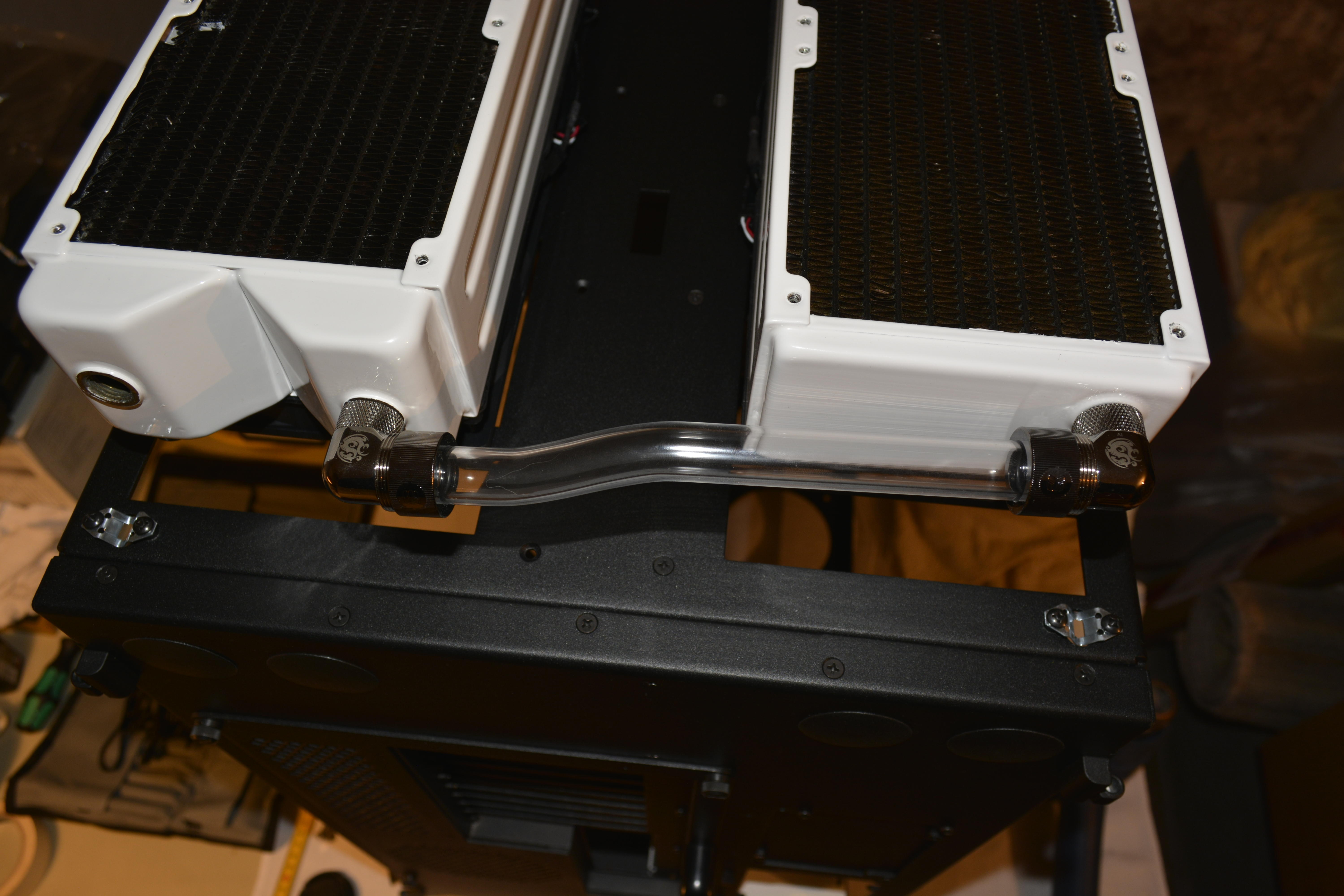

Links U-Radiator, rechts Crossflow (externe Anprobe):
Die Anschlüsse haben nicht nur unterschiedliche Höhen, sondern durch die Vorkammer des U-Radi auch noch andere Tiefen (auf die Gesamtlänge bezogen).
Da geht es selbst in einem Magnum eng zu :D
