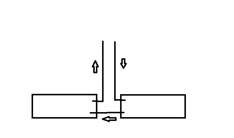

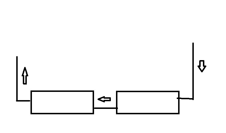

Hi,
wenn es die hilft, die VTX3D hat das gleiche PCB wie die Karten von Powercolor und Club3D. Die laufen vom selben Band.
Und dein Plan bezüglich der Radis wird so nicht gehen. Der Port an der Unterseite taugt lediglich als Fill- oder Bleedport. Das Wasser würde nur den halben Radi durchlaufen (geht normalerweise U-förmig durch) und du würdest effektiv die halbe Fläche ungenutzt lassen.
Es gibt aber Radis bei denen das geht, Magicool oder Alphacool. Diese Radis sind darauf ausgelegt, dass das Wasser an einer Seite reingeht und auf der gegenüberliegenden wieder raus geht.
Gibt also die beiden Möglichkeiten:
normale Radiatoren:
Crossflow-Radiatoren:

Ich werde nur 2 Radiatoren haben und die Crossflow Technik benutzen (danke für die Bilder Jan).
(Nicht wichtig: Auf dem Bild sind 4 Radiatoren zu sehen. Die oberen zeigen nur die Verbindung, die hinten liegt.

Die ebay-Anzeige sind Compressionfittings für Schlauch, Du willst aber Rohr verwenden für das man entweder_
- Steckfitting bspw. EK HD (Rohr wird nur gesteckt, 1 oder 2 O-Ringe dichten ab und geben den Halt) oder
- (ebenfalls Compression genannte) Verbinder bspw. EK HDC (Mechanismus mit Überwurfmutter ähnlich wie bei Schlauch)
für Rohr benutzt. [das wird alles in Videos erklärt]
Schwerkraft funzt hier noch. Bei liegender AGB-Installation hast du eine geringere mögliche Pegelhöhe über dem AGB-Ausgang zur Pumpe als bei vertikalen Aufbau, logisch.
Man kann es natürlich auch vollkommen anders machen als es 99,9% der Wakü-Nutzer empfehlen und sich damit als unerfahrener Wakü-Neuling unnötige und teure Fehlerquellen einbauen.
Für 12/10-Rohr gibts haufenweise Fittings bei Caseking, wenn man denn die Materie verstanden hat und weiß was man denn braucht.
12/10 bedeutet 1 mm Wandstärke, was das ganze Vorhaben in der Handhabung fragiler macht - nicht unhandbar, aber eben anspruchsvoller als 16/10-Schlauch.
