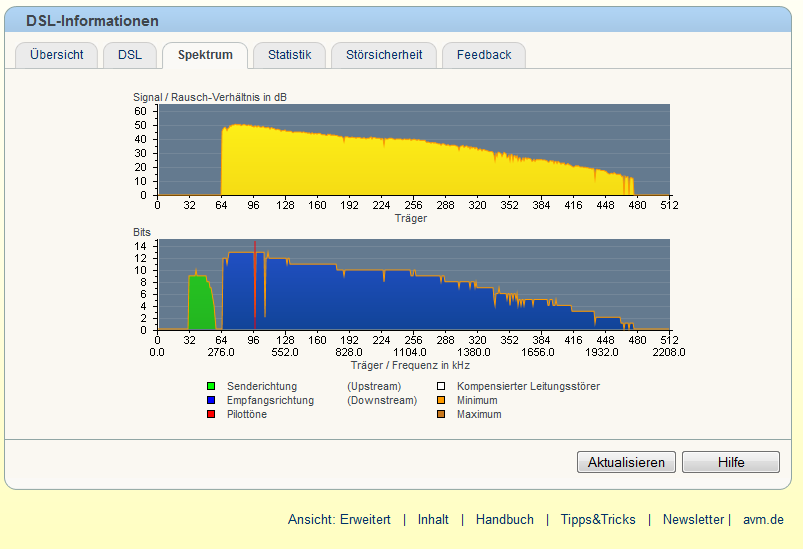

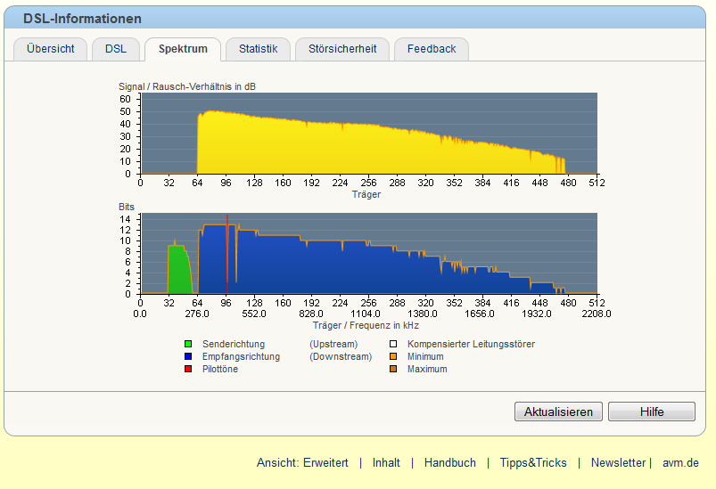

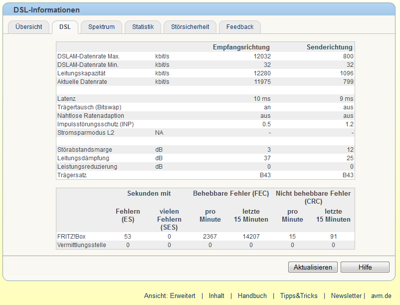

Und was soll dann der Vorteil eines Infineon Ports sein? :D Ist es eigtl. normal, dass das Spektrum mit einem 7,2 Mbit-Profil nun so aussieht?

7,2 Mbit:
Natürlich ist das Spektrum normal. Das kannst du doch auch selber sehen.
Die Bitbelegung pro Träger verändert sich mit der Bitrate;).Das Frequenzspektrum ist in viele Kanäle unterteilt. Für jeden Kanal wird während der Aushandlung (Training) geprüft wie gut die Qualität des entsprechenden Trägers ist und wie viel Bit pro Kanal für den entsprechenden Sync bei ausreichemd hohen SNR erforderlich bzw. möglich sind.
Umso höher die Frequenz desto höher die Signaldämpfung und niedriger die Bitbelegung pro Träger. Kannst du doch bei dir perfekt sehen.
Broadcom Ports sind in der Praxis häufig schlechter als Infineon. Warum das so ist, ist von Leitung zu Leitung unterschiedlich.
Besonders mit einer Fritzbox wie deiner und Infineon UR8 harmoniert ein Infineon Port meist besser. Hier wurde mal fleissig diskutiert warum Broadcom schlechter ist als Infineon. Kannst dir das ja mal durchlesen.

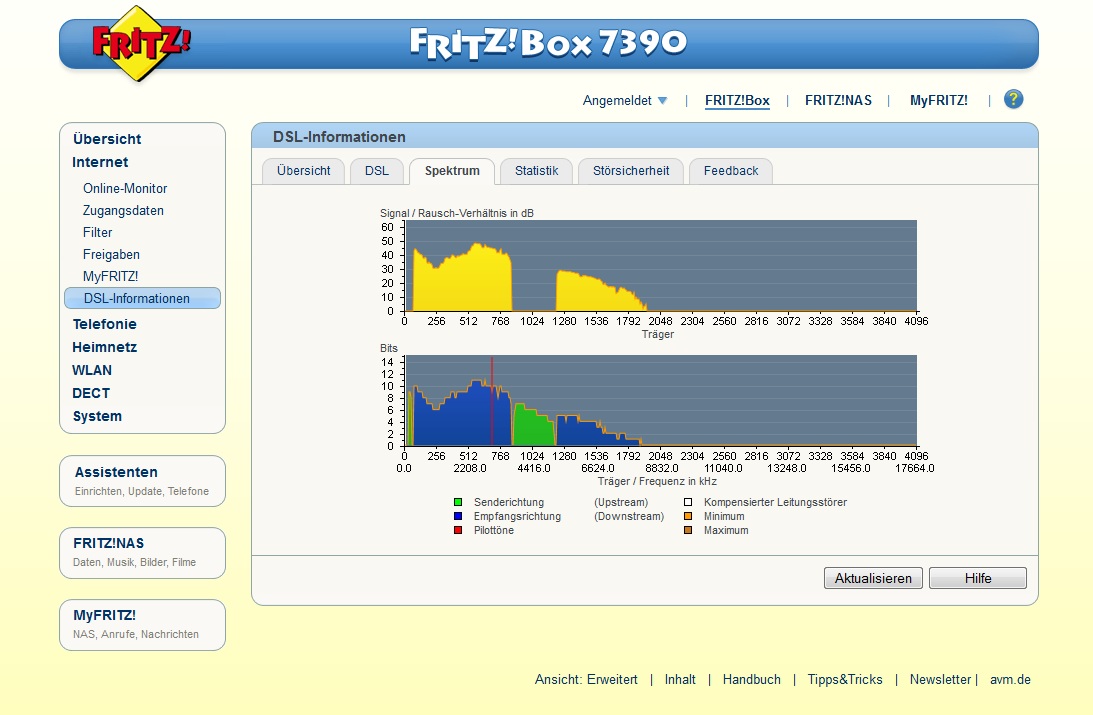

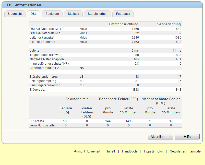

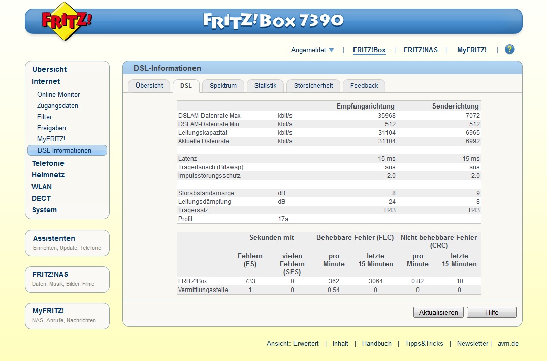

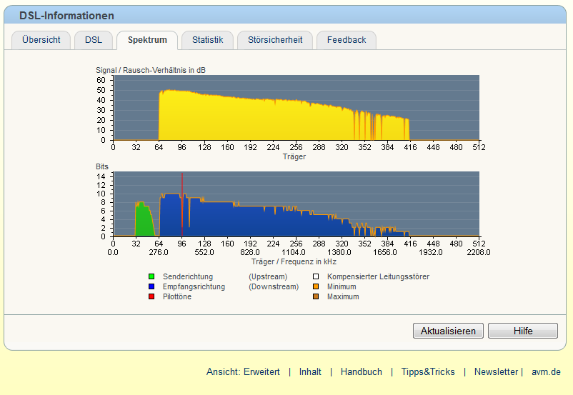

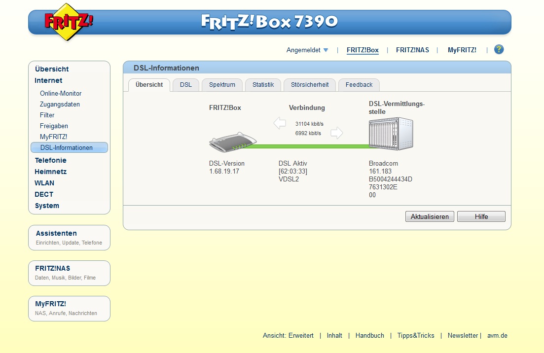

Ich habe aber mal die Screenshots gemacht:
Edit: Die Geschwindigkeit ändert sich immer ganz leicht (+- 2%) nach der Synchronisation.

Deine Leitung ist am Limit. Bei dem Spektrum ist mir klar warum die Telekom kein VDSL schaltet.
Vergleiche dein Spektrum mit dem eines Telekom VDSL 25 Anschlusses:
Da wirst du feststellen, dass deine Leitung schon bei 6 MHz am Ende ist, weil sie ab diesem Bereich zu hoch gedämpft ist.
Eigentlich reicht das (bei 30 ms Interleaving) aus. Aber für die konversative Schaltung der Telekom ist das zu wenig.
Denke mal du bekommst von denen nur 16 Mbit/s per DSL falls ein Port frei ist. Aber 31 Mbit/s Brutto sind doch schon Mal was. Deutlich besser als DSL 16000. Aber die Latenz würde mir bei deiner "Sicherheitsschaltung" auf den Senkel gehen. 30 ms Interleavingtiefe ist schon eine Hausnummer.
Ist ja fast schon so schlimm wie zu alten Telekom Fixed Zeiten mit 32 ms. Telekom VDSLer haben nur max. 16 ms.
