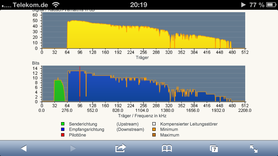

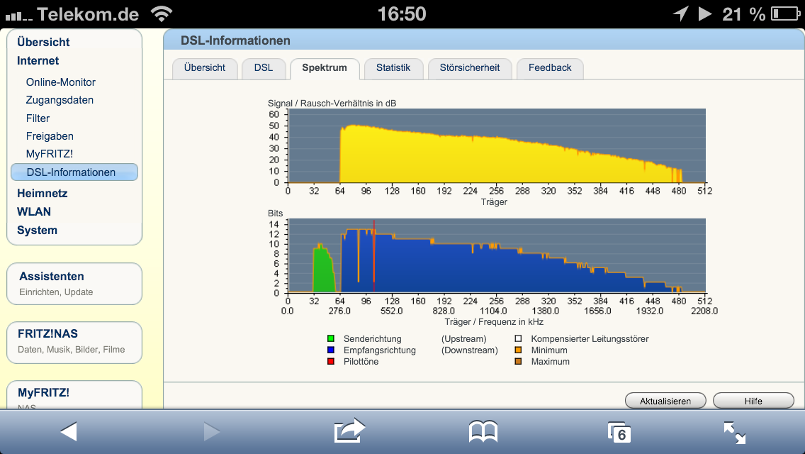

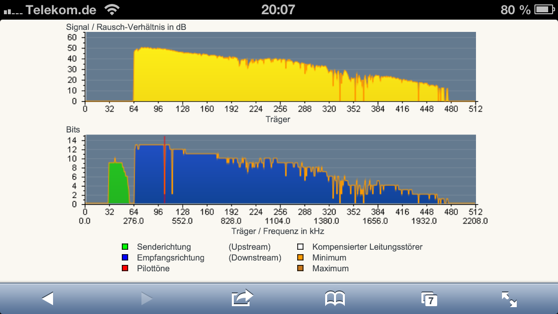

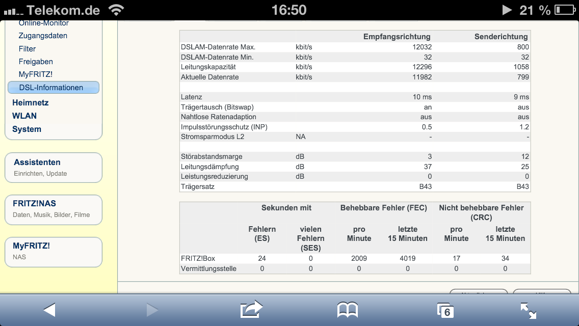

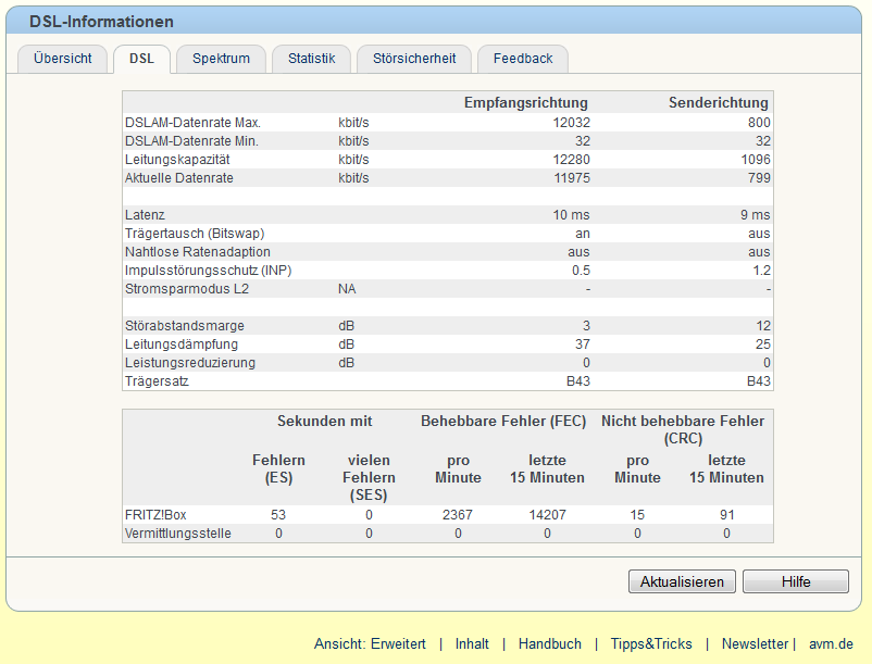

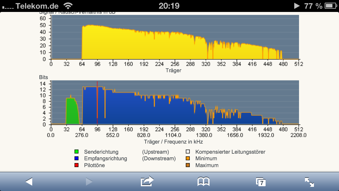

Habe mir jetzt mal bei nem Elektro Fachhandel ein J-Y(ST)Y Kabel (3 Meter) und die Fritz!Box direkt an den APL gehängt. Nun ja... Ergebnis war eher ernüchternd... Aber seht selbst:
Fritz!Box an TAE:
Fritz!Box direkt am APL:
Ich werde das ganze heute Abend nochmal testen, wenn das Spektrum beginnt einzureißen...
Erst abends (n. Sonnenuntergang), wenn die Mittelwellenstörer stärker werden, ist die Veränderung bzw. der Unterschied interessanter;).

Dann werde ich es da testen ;) Im idealfall sollte das Spektrum keine Risse haben, richtig?
Ja, aber die Risse kommen nicht nur von den Mittelwellenstörern sondern auch von den Leuten die erst abends ihr DSL Modem einschalten und Übersprechen verursachen.
So wie dein Spektrum jetzt aussieht ist es bei der Dämpfung annähernd ideal. Man sieht schön, dass die Bitbelegung pro Träger mit steigender Frequenz in kleinen Stufen gleichmäßig abnimmt.
Ok... Dagegen kann man wohl dann nichts machen :/
Mal angenommen ich stelle heute Abend keine besserung fest, macht es dann Sinn einen Techniker von M-Net kommen zu lassen? An der Hotline meinten sie, dass dieser auch den Port an der Vermittlungsstelle checken würde...
Ich denke mal nicht. Denn um die Probleme die erst abends auftreten zu lösen, müsste man schon ein neues Kabel mit Schirmung jeder einzelnen Ader bzw. jedes Adernpaars von der VST bis zu dir verlegen. Da das nicht passieren wird, wird der Techniker auch nichts nützen.

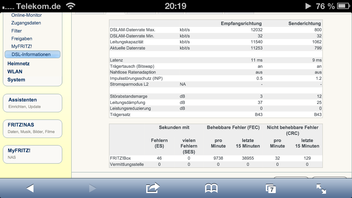

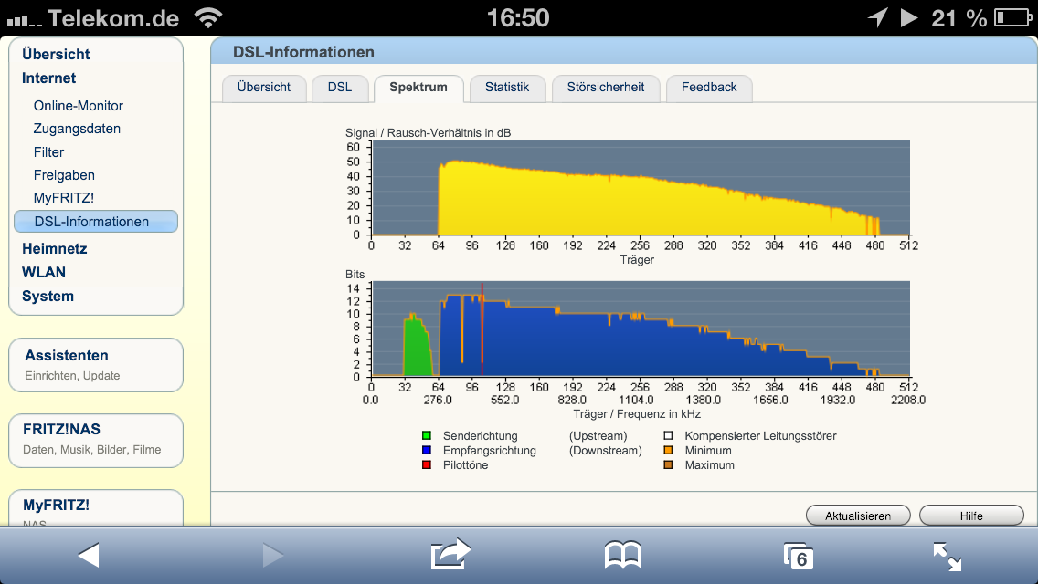

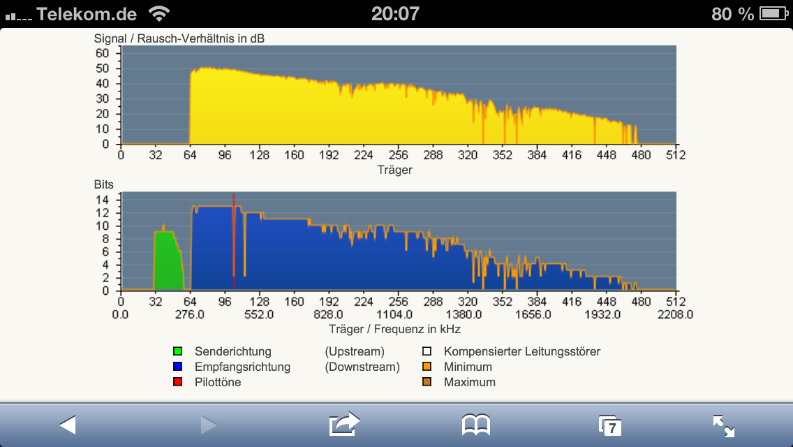

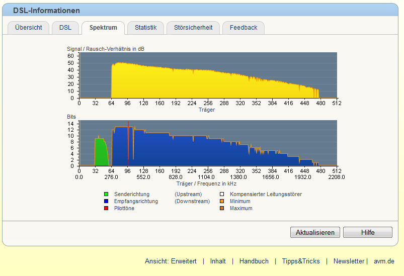

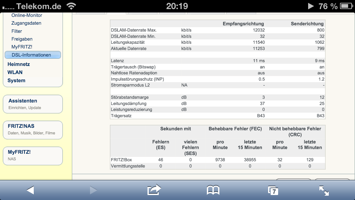

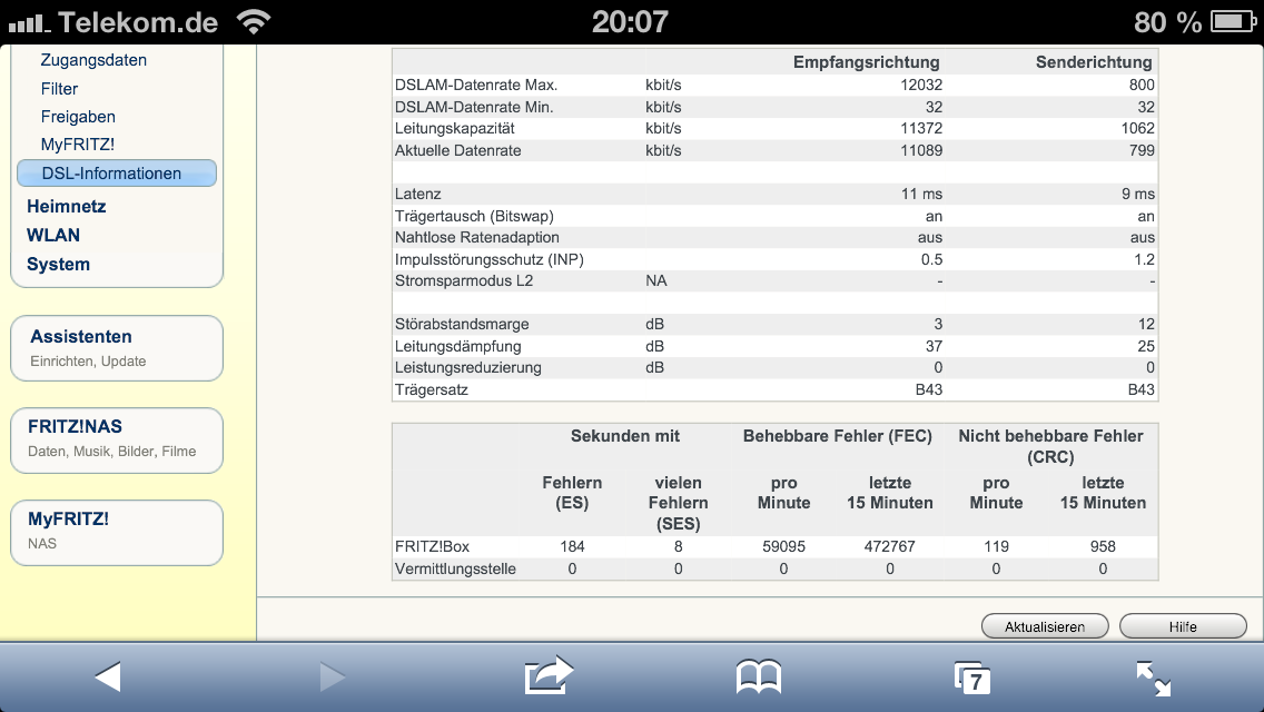

so, war gerade nochmal im Keller:
Leider keine Verbesserungen :/ Ich denke nun kann ich nichts mehr machen...

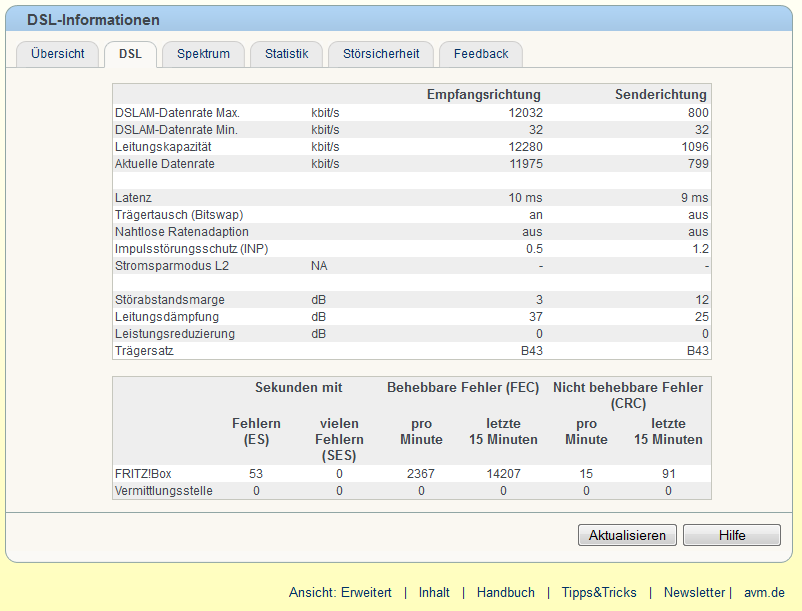

An der TAE:
Am APL:
Bei den meisten Leitungen ist leider die Inhouseverkabelung Nebensache. Wenn man bedenkt welchen Bruchteil sie nur von der Gesamtkabellänge ausmacht auch nachvollziehbar.
Das einzige was ich bei dir noch empfehlen würde wäre den SNR auf 6-7 dB zu setzen, da die Fehlerrate viel zu hoch ist.
