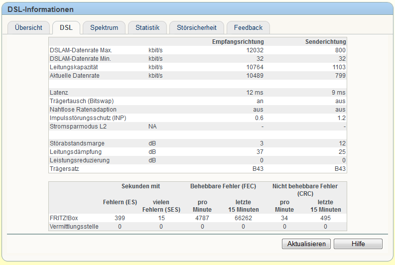

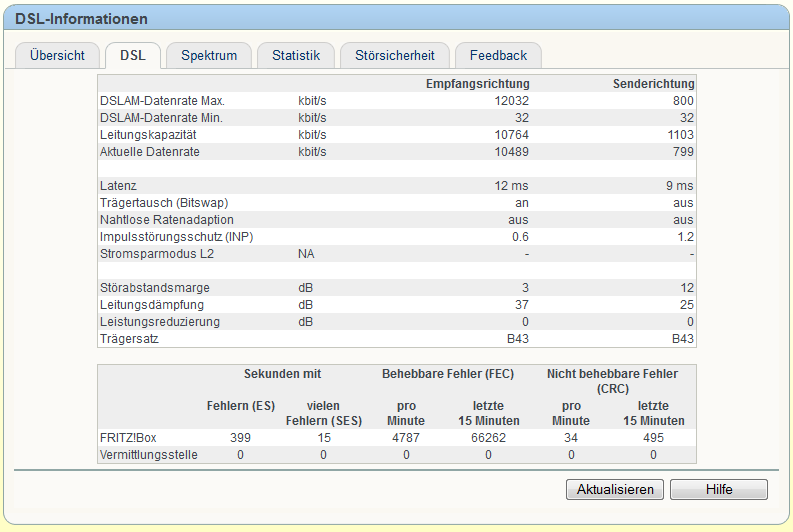

Fritz!Box 3270 ist da und Mnet hat den Tarif umgestellt. Momentan hat sich die Fritz!Box mit 10,5 Mbit/s synchronisiert! Mal sehen, obs heute Abend noch stabil bleibt... :D

Noch ne Frage: Ich hab anstatt dem der Frit!Box beigelegtem DSL-Kabel ein LAN-Kabel verwendet um sie mit dem Splitter zu verbinden. Das ist nämlich nur etwa 1m lang und das DSL-kabel 3m... War das eine gute Idee? Oder ist das DSL-Kabel besser geeignet?
Teste ... Schon jetzt bedenklich viele CRC. Würde den Sync auf 9 Mbit begrenzen.
Jo, sind schon eineige und werden immer mehr... Aber Verbindung ist schon seit 2h stabil, also keine Resyncs bisher...

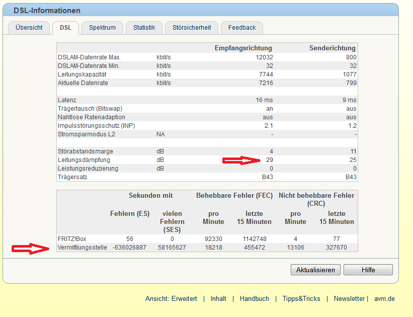

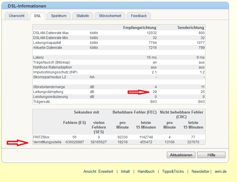

Jetzt habe ich aber was komisches in den DSL-Informationen festgestellt:
Sind diese Fehler bei der Vermittlungsstelle nur "Messfehler" und warum ist meine Dämpfung plötzlich nun bei 29dB?

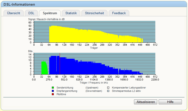

Nein, das mit der Dämpfung hängt mit der Berechnung zusammen und ist kein Messfehler im eigentlichen Sinne. Wie sieht das Spektrum aus? MW Einstrahlung vorhanden?
Hey,

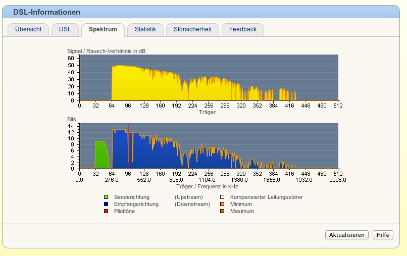

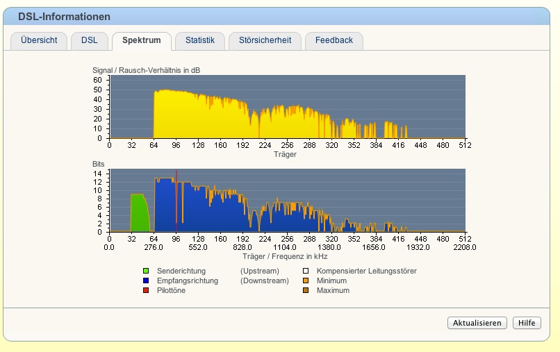

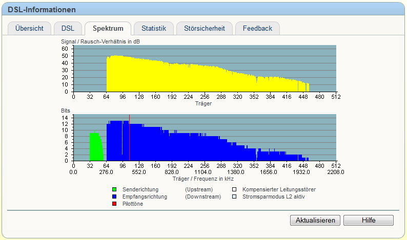

hier das Spektrum:
Woher weiß ich ob MW-Strahlung vorhanden ist?

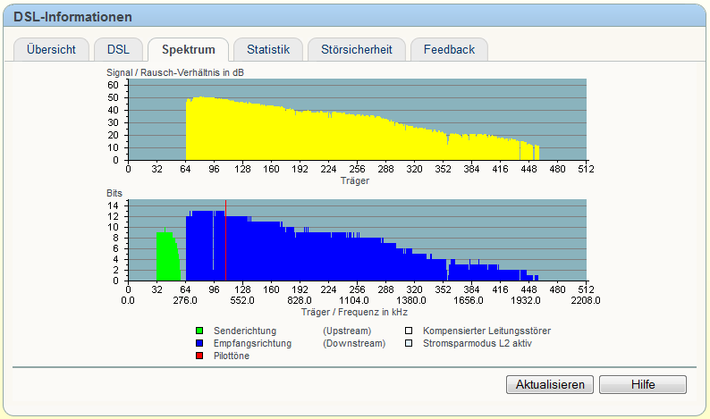

Zum Vergleich das Spektrum von heute Nachmittag:
MW Sender, Cross Talk und co. alles vorhanden :D Schirme mal deine komplette Hausverkabelung und probiere es dann nochmal ^^
Na klasse :S Das heißt es würde auch nichts bringen, wenn ich bei M-Net eine Störung melde?
Wenn ich die Hausverkabelung erneuere, heißt das, dass ich ein isoliertes, abgeschirmtes Kabel vom Keller ins Büro hochverlegen muss, richtig? Darf ich im Keller an den weißen Boxen überhaupt "rumbasteln"? Oder ist das M-Net Hoheitsgebiet?
