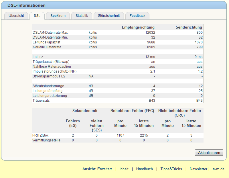

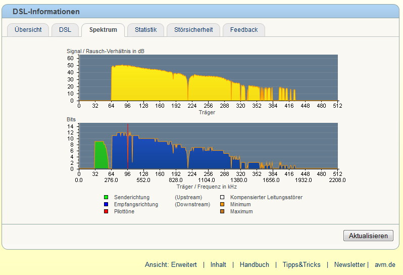

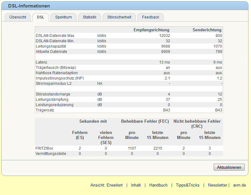

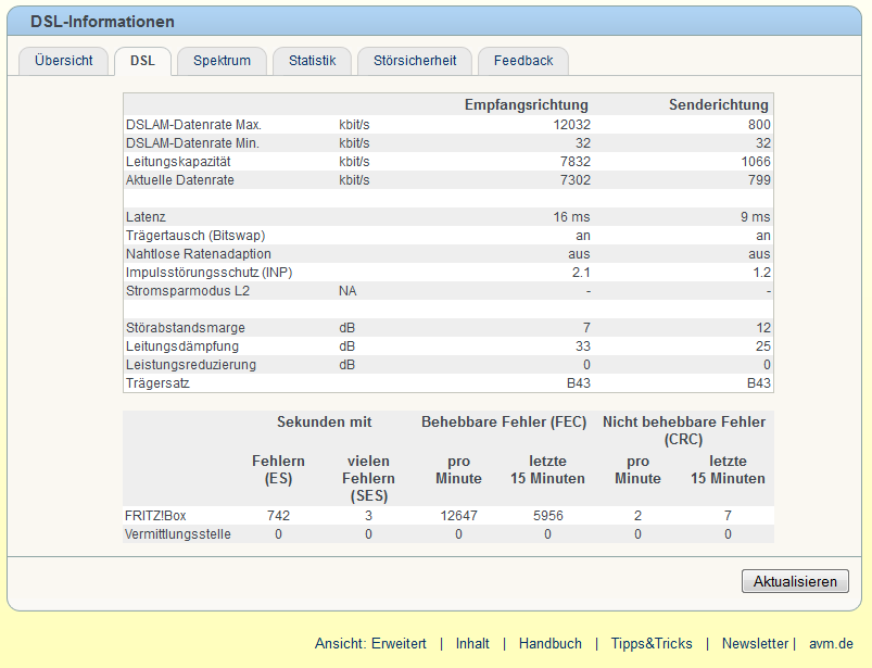

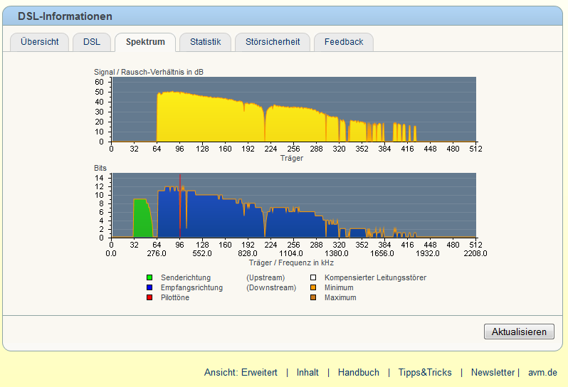

Also bei mir hat sich die Leitung wieder beruhigt ;) Hier die Daten:

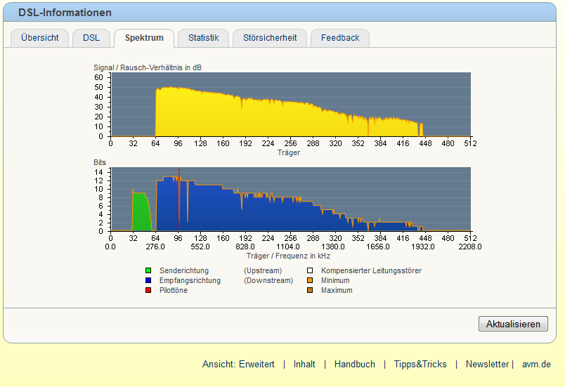

So, alle Kabel sind durch und ich lebe noch ;) Jetzt weiß ich auch warum, man jeweils nur eine Ader cutten soll :D

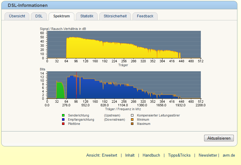

Hier das neue Spektrum:

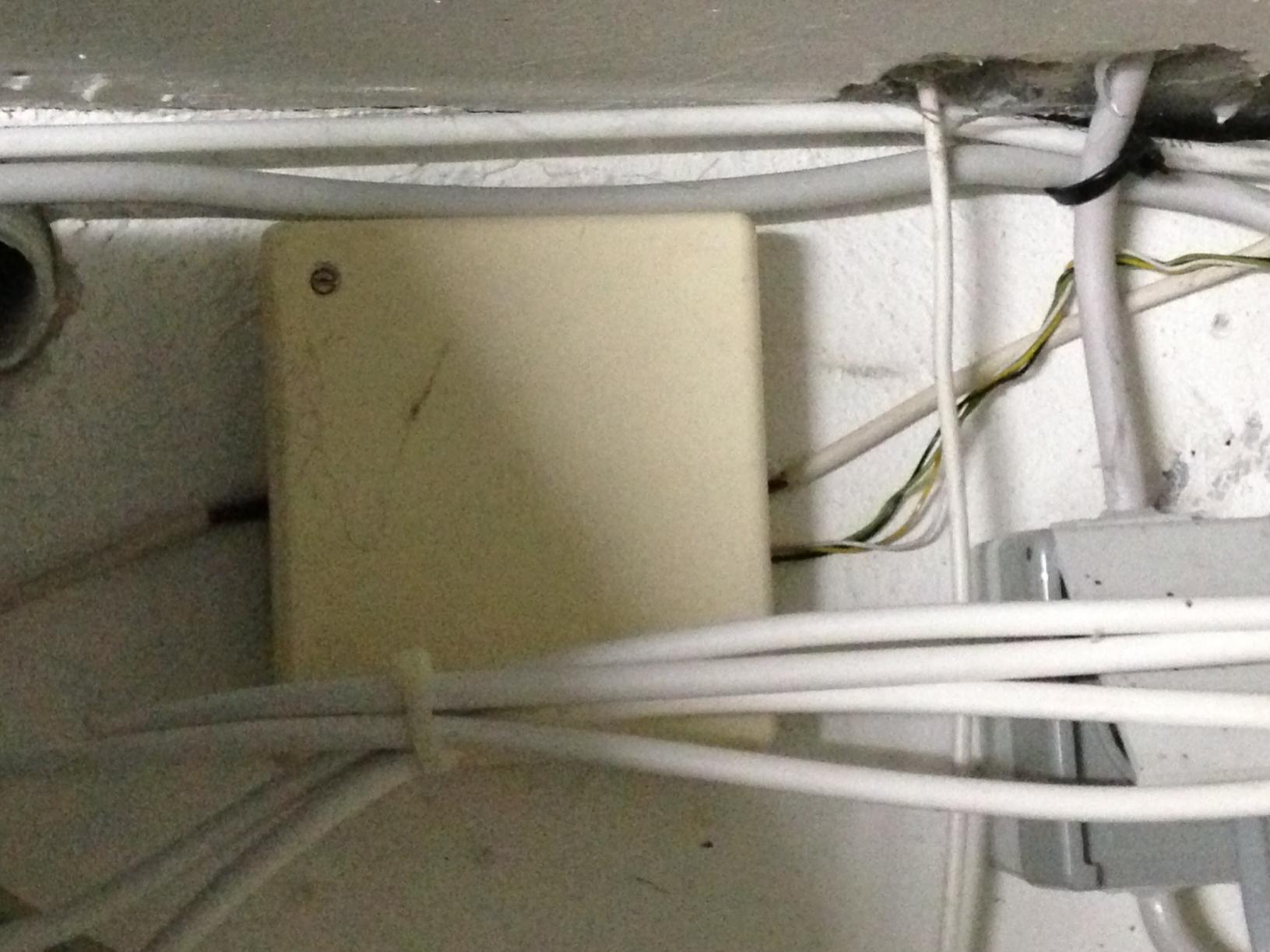

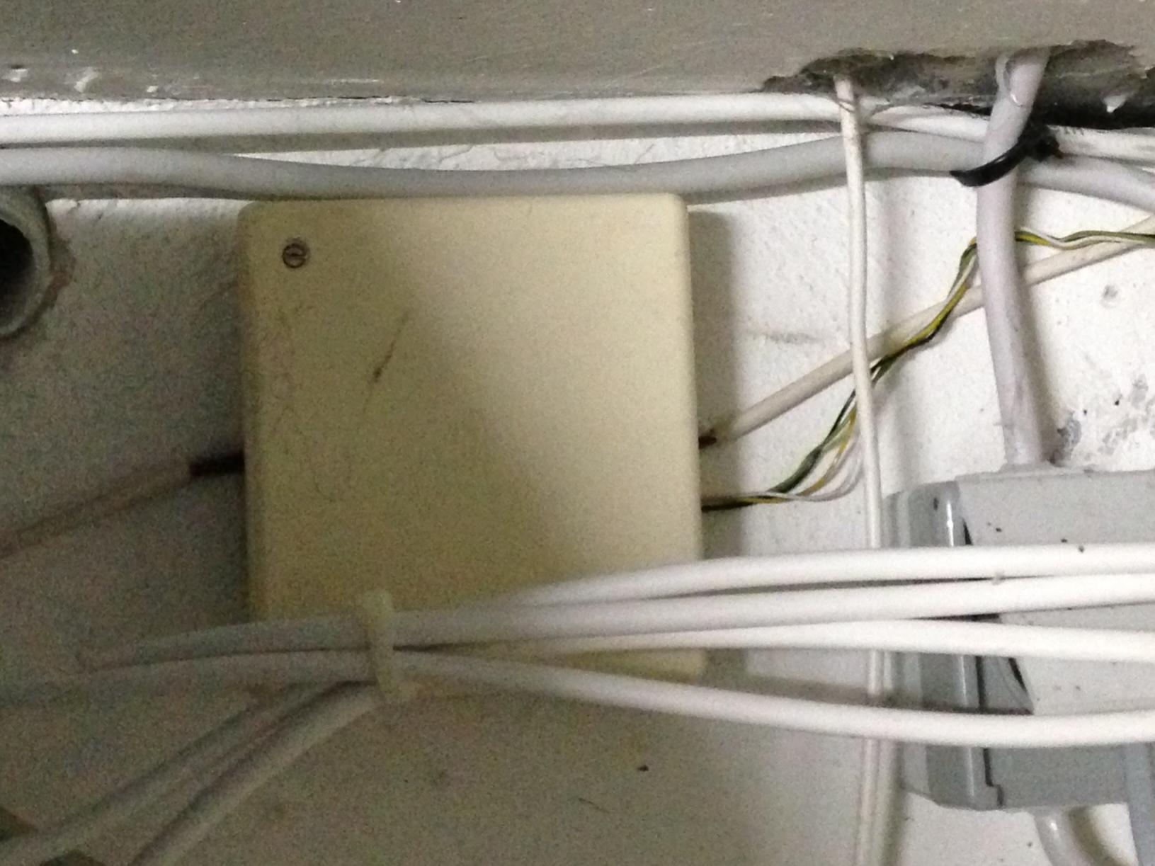

In meinem Keller siehts so aus:
Schwarzes Kabel kommt von außen in den Keller -> Das geht in weiße Box #1 -> Von der geht ein weißes Kabel Richtung weiße Box #2 -> Von der gehen zwei Kabel raus: Kabel Nr.1 zur TAE im Büro; Kabel Nr. 2 ist der durchgeschnittene Klingeldraht.
So, nun zur Frage: Was ist der Unterschied zw. Box #1 und Box#2? Könnte ich mir Box#2 nicht sparen?
Box 1 = APL und Box 2 ist einfach eine Dose zur Verteilung und ja die brauchst du nicht.
woher sollen wir wissen was box 1 ist? Foto wäre ne große hilfe
"Box 1" mit schwarzem Erdkabel ist der APL.
"Box 2" ist nur ein stink normaler Verteilerkasten, der eigentlich nicht sein muss, da man alles auch schon im APL hätte verbinden könne.
Wenn farblich keine Unterscheidung der Adern möglich ist, musst du wohl testen auf welchen zwei Adern das DSL-Signal anliegt. Bei nur 4 Adern wird das nicht sehr aufwändig sein.

Das heißt, Box #2 ist überflüssig, erhöht die Däpfung, drückt den SNR runter und störanfällig?
Dann wird die entfernt!

Edit: So wie ich es erkennen konnte, sehen die ziemlich gleich aus, aber wenn ihr ein Bild wollt, kommts nachher ;)

Sofern du den APL aufbekommst und er nicht abgeschlossen/verblommt ist, brauchst du den kleinen Verteiler nicht mehr. Es spart zu mindestens eine Unterbrechung ein.
Bei mir habe ich den APL ganz weggelassen und direkt das DSL Modem mit dem Erdkabel verbunden. Hat bei mir und meinem alten "Hut-APL" 100 % mehr Sync gebracht. Komisch aber wahr. Und das obwohl die Lötstellen noch einwandfrei und nicht oxidiert waren.

Wir brauchen kein zusätzliches Bild von den Kästen, wir wissen auch so schon um was es sich bei diesen handelt.

EDIT: Interleaving lässt sich nicht weiter erhöhen? Hast du das via controlbitfield realisiert oder in dieser Hinsicht bisher nichts gemacht?

Also der APL ist nicht verplombt: Da sind zwei Schrauben (diagonal) angeorndet, die sollte man problemlos aufkriegen ;) Direkt ans Erdkabel, ist mir zu umständlich ;) Ich hänge das neue Kabel dann einfach an die APL.

Jo, ich werds beoebachten :) Spektrum wird leider jetzt schon ein bisschen "rissig"... :( Welches Cat7 Kabel sollte man denn nehmen?Gibts da Unterschiede, oder sind alle gleich gut geschirmt? Könnt ihr mir evtl. eins empfehlen?
Noch was: Wie viele CRC-Fehler sind denn pro min noch "akzeptabel"? Also ohne spürbaren Geschwindigkeitsverlust?
Erdkabel direkt ans Modem, was is das für ein Modem, mit Klemmen?
Deutlich unterer einstelliger Bereich, also 1-2 sind unproblematisch. > 10 ist grenzwertig ;)

Mmh... Ok, ich habe momentan 28 CRC/min. Das ist wohl nicht so gut :S Dass sich die bandbreite reduziert, weiß ich, da pakete öfters geschickt werden müssen. Kann sich das auch negativ auf online Games wie BF3 oder COD auswirken?
