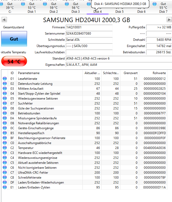

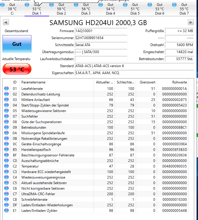

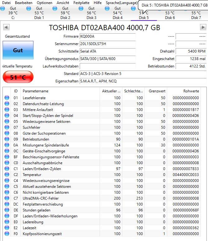

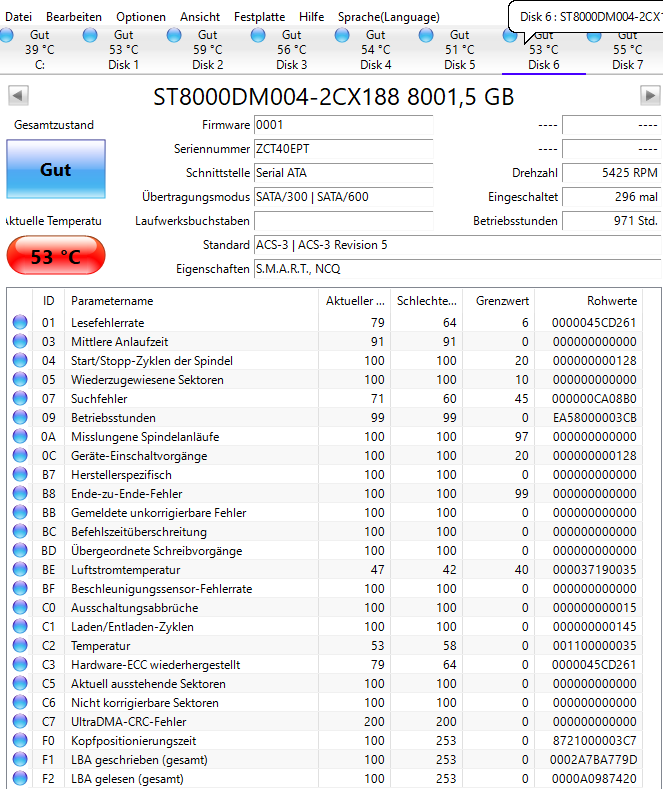

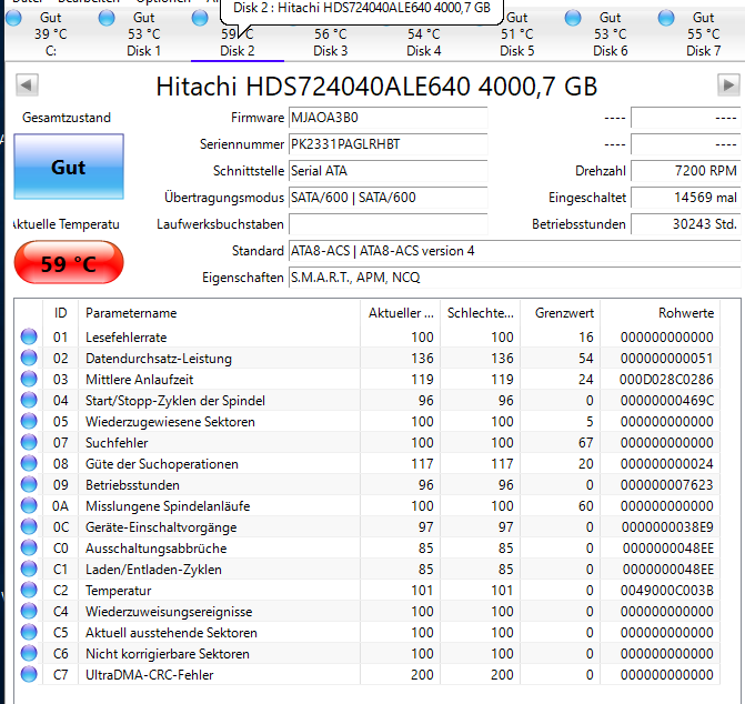

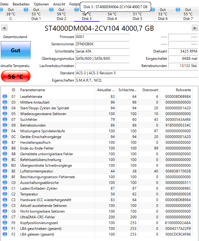

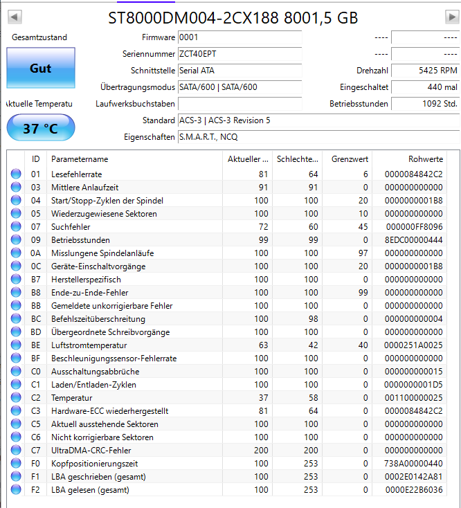

Was mir grade beim Screenshots machen aufgefallen ist, ist das wenn ich in Crystel Diskinfo die einzelnen Disks oben anklicke, dann werden die Werte der einzelnen Platte recht schnell angezeigt, bei der Disk 6 dauert es deutlich länger.

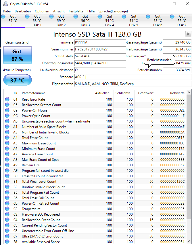

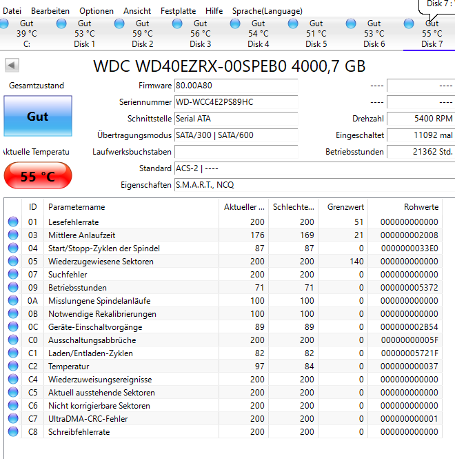

Laut Crystel Diskinfo sind alle OK, anbei die Bilder

Deine HDDs sind erhelich zu warm. Die hoecshte LEbensdauer haben HDDs, wenn sie grob um die 40-43 Grad gehalten werden. Darunter sind sie ein bisschen kurzlebiger, pberhalb von 50 verkuerzen sich lebensdauer und zuverlaessigkeit ganz erheblich.

die Seek error bei Disk 6 deuten entweder auf einen Defekt an der Platte oder ein defektes Sata Kabel hin. Tausch das kabel und wenns das nicht war ersetz die HDD
Du meinst wohl Disk 7.
Kabel u. Anschlüsse sind eher nicht das Problem, da C7 (Ultra DMA-CRC) OK ist.
@TE. sorge hier mal für besser Kühlung der HDDs, so ist das nicht gut, auf dauer schon gar nicht.

Die Disk 6 ist die neuste im System, sieht man ja auch an den Betriebsstunden, dann werd ich da mal erst das Kabel tauschen in der hoffnung das es das schon ist.

Wo seht ihr diesen Seek error ? Was bedeutet der?
vergleich mal c7 bei disk 6 und 7 ;)

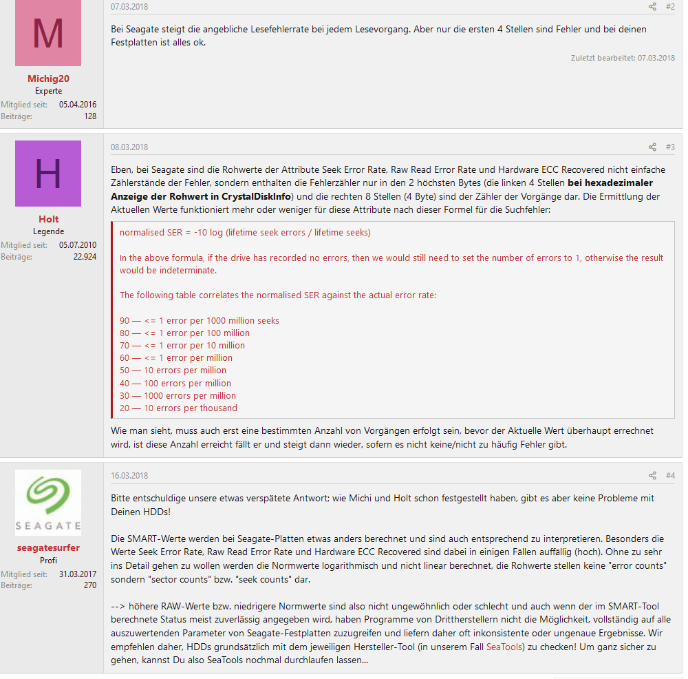

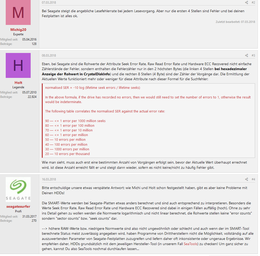

Die Seek Error sind wohl gar kein Problem je nachdem, da es sich um eine Seagate handelt.
Kannst ja auch mal diesbzüglich google fragen, ich ziriere mal kurz was aus dem LUXX Forum.
Lies einfach mal diese 3 Beiträge hierzu (Bild).

Und Lüfter sind nicht möglich? Da hättest du schon längst aktiv werden müssen in Form eines anderen Gehäuses oder einer anderen Lösung. Du spielst Russisch Roulette mit deinen Daten. Die Temperaturen der HDDs sind viel(!) zu hoch und die Intenso SSD ist jetzt auch nicht geräde für ihre Zuverlässigkeit bekannt.

Die Rohwerte sind relevant. Einfach mal den Link von @madmax2010 durchlesen oder Google fragen, oder https://www.thomas-krenn.com/en/wiki/SMART_Attributes_documentation
Disk 1 sieht meines Erachtens auch schlecht aus, zumindest was C8 betrifft. Kann aber auch mit BF zusammenhängen. Manche dieser Samsungs haben recht stark vibriert. Das ist dann natürlich wenig förderlich, wenn der Kopf in der Spur gehalten werden soll.

Also ich glaube die Zugriffszeit Probleme müssen an der Disk 6 mit 8 TB liegen, wenn ich diese in CrystelDiskInfo anklicke bei einer Temp von ca. 35 Grad der Platte dann dauert es bis zu 30 Sekunden bis die Daten angezeigt werden, wenn ich die anderen HDD's anklicke sind die Daten in 1-2 Sekunden da, da stimmt irgendwas nicht. Hab alle SATA Kabel getauscht, aber das ergebnis ist das gleiche. Noch einer eine idee?
