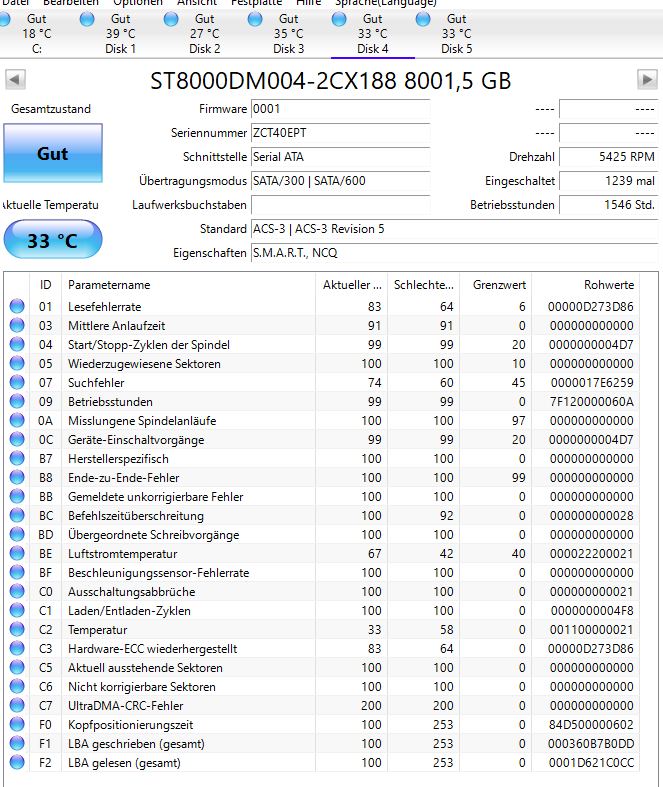

es liegt definitv an der 8TB Seagate, da hatte ich ja schonmal erwähnt, wenn ich da auch in CDI drauf zugreif das das sehr lange dauert bis die Daten angezeigt werden, ich hab die Platte an ein neues Kabel und an einen anderen Port gehangen, aber das Problem bleibt gleich. In CDI sieht aber eigentlich alles OK aus!?
In den Seatools find ich deiner Beschreibung folge folgendes:

@Coolzero82 Auffällig sind ggf. die Befehlszeitüberschreitungen, Attribut BC
Wenn allerdings Kabel und Portwechsel nichts helfen wüsste ich auch nicht mehr viel. Womöglich gibts tatsächlich ein Problem mit der Platte. Da denke ich aber eher an vermutlich sehr seltene Probleme wie haarrisse oder ähnliches. Irgendeine Signalleitung hat vielleicht kontaktprobleme und wenn die Platte aufwacht und sich die Platine erwärmt schließt sich der Kontakt wieder.
Wenn sich die Platte aber so reproduzierbar träge verhält könnte man sich eventuell erfolgreich an Seagate wenden, oder das als Gewährleistungsfall zum Händler tragen.
