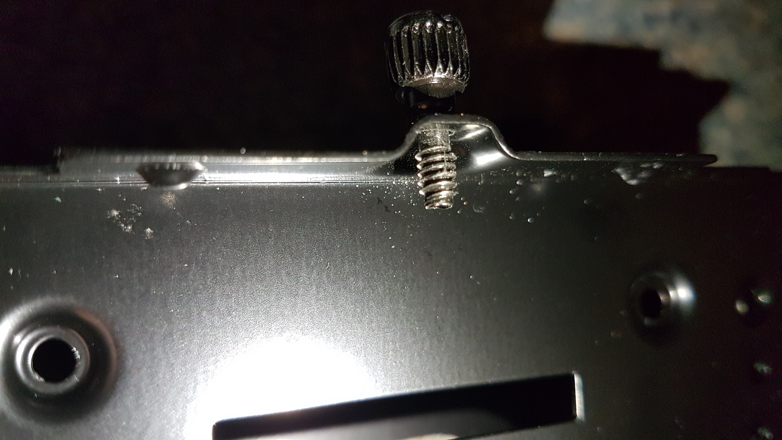

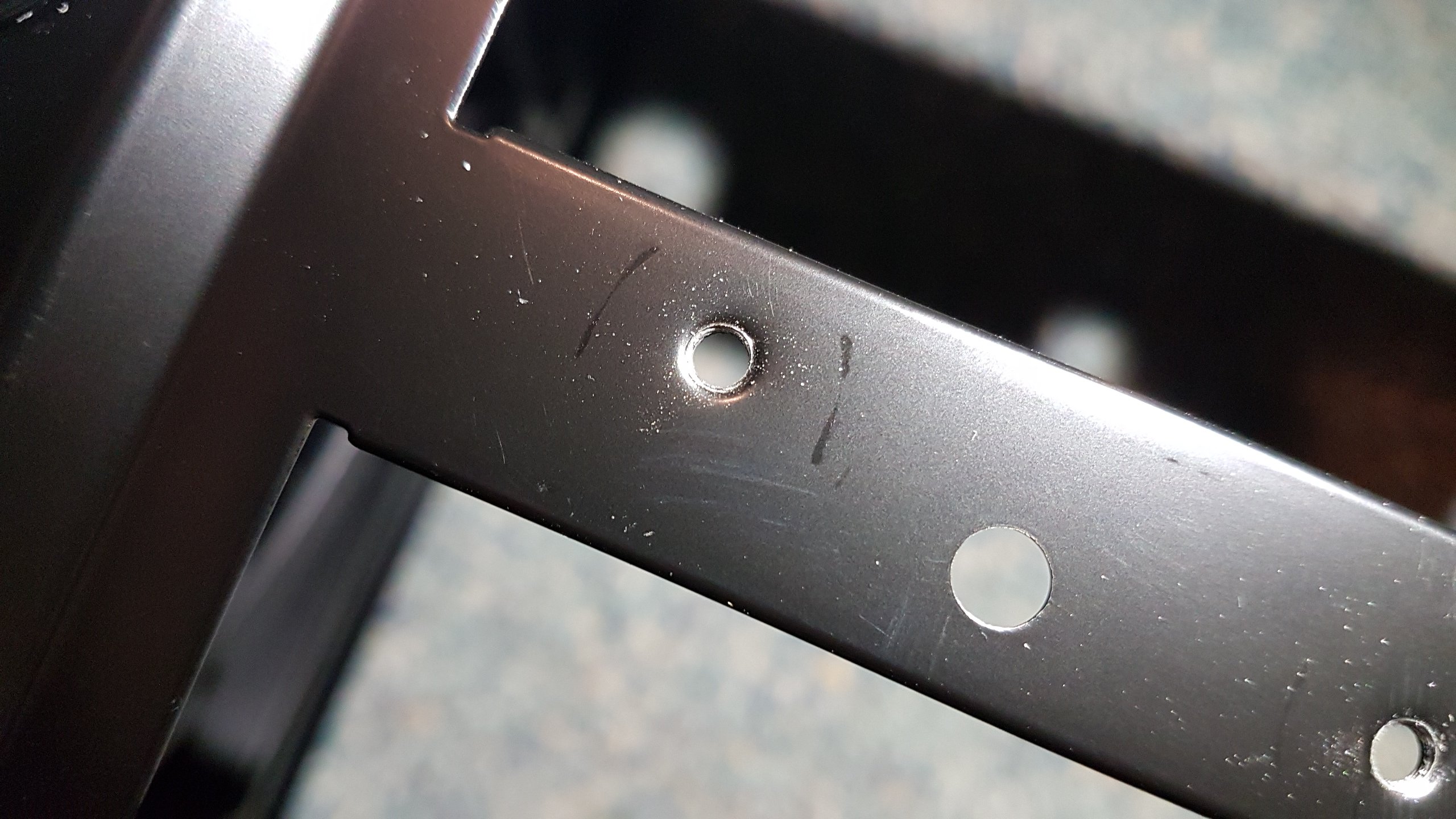

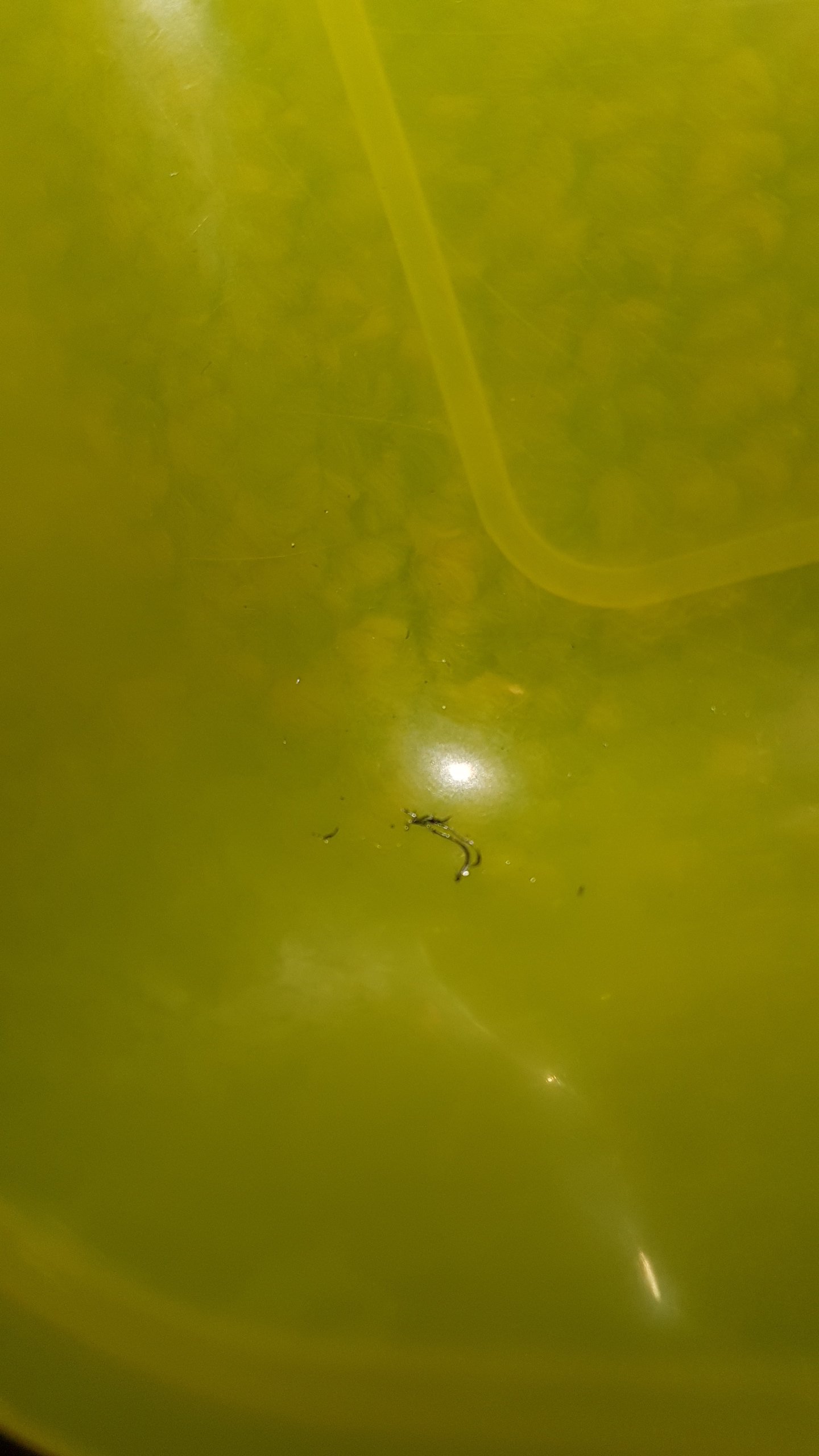

Als ich die Festplattenträger ausgebaut habe und beiseitelegen wollte hatte ich einen Metallsplitter in der Hand. Mit einer Taschenlampe habe ich dann gesehen, dass um die Bohrungen und an den Schrauben feine Metallspäne sind (siehe Bilder 1 und 2). Auf der Schraube in Bild 2 kann man sogar einen langen Span erkennen der quer über die Gewindegänge liegt. In 2 Bohrungen habe ich ebenfalls einen langen Span entdeckt der mit eingeschraubt wurde. Diese habe ich zum besseren Ablichten in eine Kunststoffschale gelegt (siehe Bild 3). Ich habe dann die Schrauben und Bohrungen gereinigt. Trotzdem sind die Gewinde so vermurkst, dass sich bei jedem Raus- und Reindrehen neue Späne bilden.
