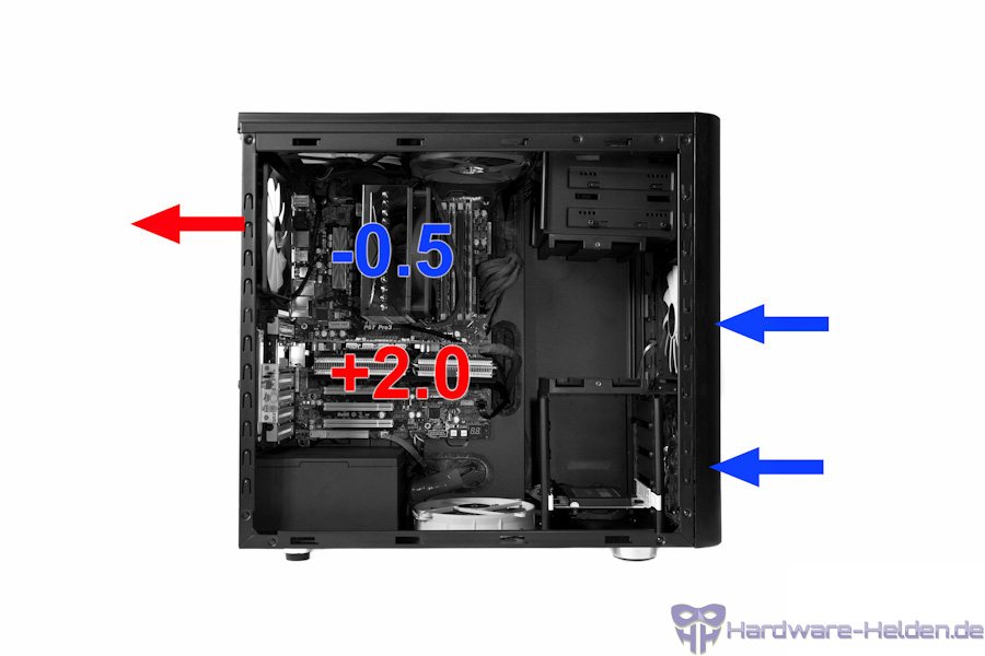

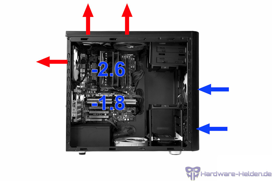

Wenn Du vorne 2 Arctic P14 drin hast, bekommst Du m.E. ein Balance-Problem, wenn man nur hinten den schwachen langsamen be quiet Lüfter drin hat. Man schaufelt sonst mindestens doppelt so viel Luft rein, wie hinten abtransporiert werden kann. Das führt dann zu Überdruck und damit zu Air-Stau statt Air-Flow. Das ist bei dem Gehäuse besonders schlimm, weil wegen da selbst ein unkontrolliertes Entweichen der Luft schwierig ist, weil es relativ dicht ist.
Deswegen würde ich, wenn du den Deckel eh aufmachst, zumindest hinten oben noch einen Lüfter einbauen. Der zweite Lüfter oben ist wahrscheinlich unnötig, da die Dinger im 5er-Pack nur EUR 32 Euro gekostet haben, wollte ich davon dann auch wenigstens 4 Stück verbauen.
Hier ein exemplarischer Vergleich der beiden diskutierten Varianten in einem anderen (besseren) Gehäuse (wobei es bei dir mit dem schwachen be quiet hinten und dem dichten Gehäuse noch deutlich schlechter sein dürfte in Variante 1).
Variante 1 (Quelle Hardware-Helden)
Variante 2 (Quelle Hardware-Helden).

Wie immer im Leben, "es kommt darauf an". Wenn man alles ansonsten so lässt, wie es ist, ist es natürlich lauter.
Durch den deutlich besseren Airflow kann man sämtliche Lüfter aber deutlich langsamer laufen lassen und kommt immer noch bei besseren Temperaturen raus. Insbesondere die Grafikkarte läuft durch die permanente Belüftung von vorn nur selben mit mehr als 30% Lüfter-Geschwindigkeit (Karte ist aber auch undervolted). Das hilft beim Lärmpegel halt extrem.
Man muss da ein bisschen Zeit investieren und auch überlegen, wo man hin will. Beim 7800x3D hab ich das Problem, dass der gerne mal kurze Peaks hat, wenn er kurz was machen soll, was selbst auf dem Desktop dazu führt, dass auch bei langamer Response-Time der CPU-Lüfterkurve (bei MSI kann man da nicht allzu hoch gehen) der CPU-Lüfter random hochfährt, was bisschen nervt. Ich habe daher ein bisschen höheres Grund-Niveau mit sehr flacher Kurve und erst sehr spät einen Anstieg auf hohe Drehzal eingestellt, um das abzumildern.
