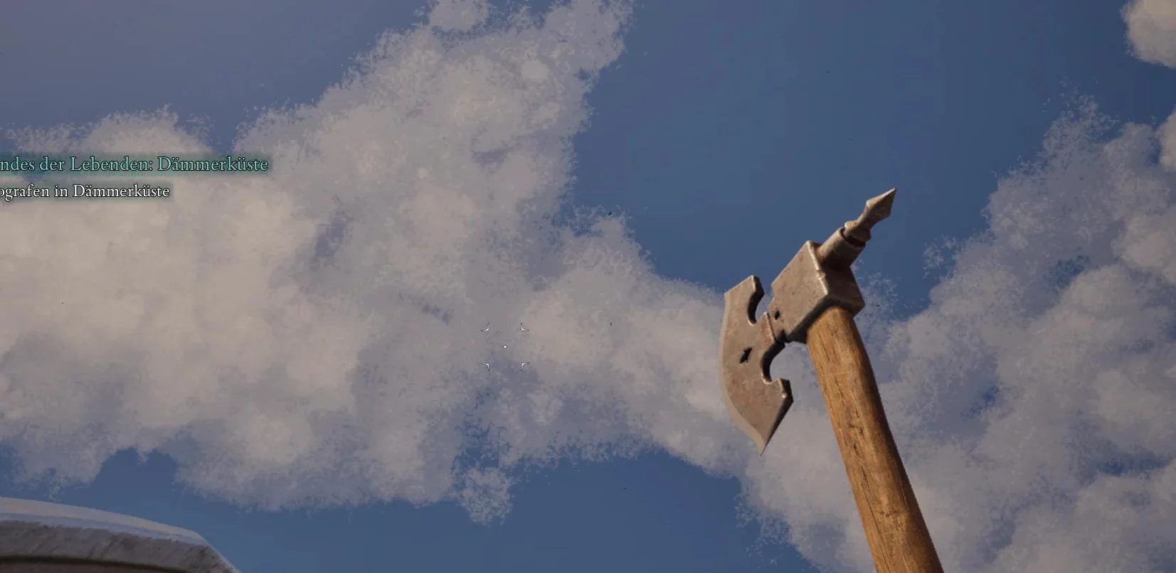

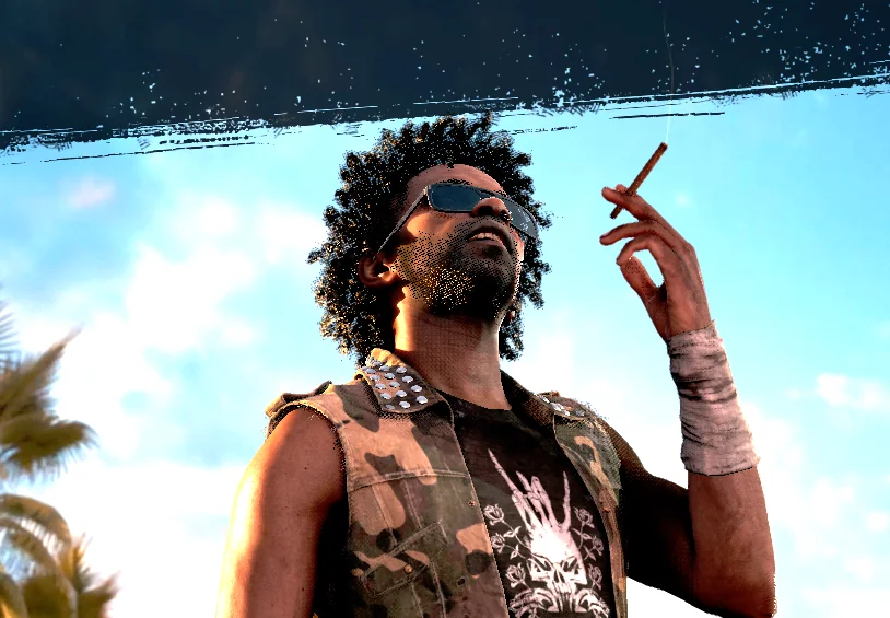

ich habe eine Radeon RX6800 und mich stört seit einiger Zeit das Haare im Spiel (BG3,Cyberpunk,Avowed) sehr schlecht und Pixelig aussehen.
Bei Avowed sieht der Himmer furchtbar aus und ich hab keine Idee was ich mehr machen soll

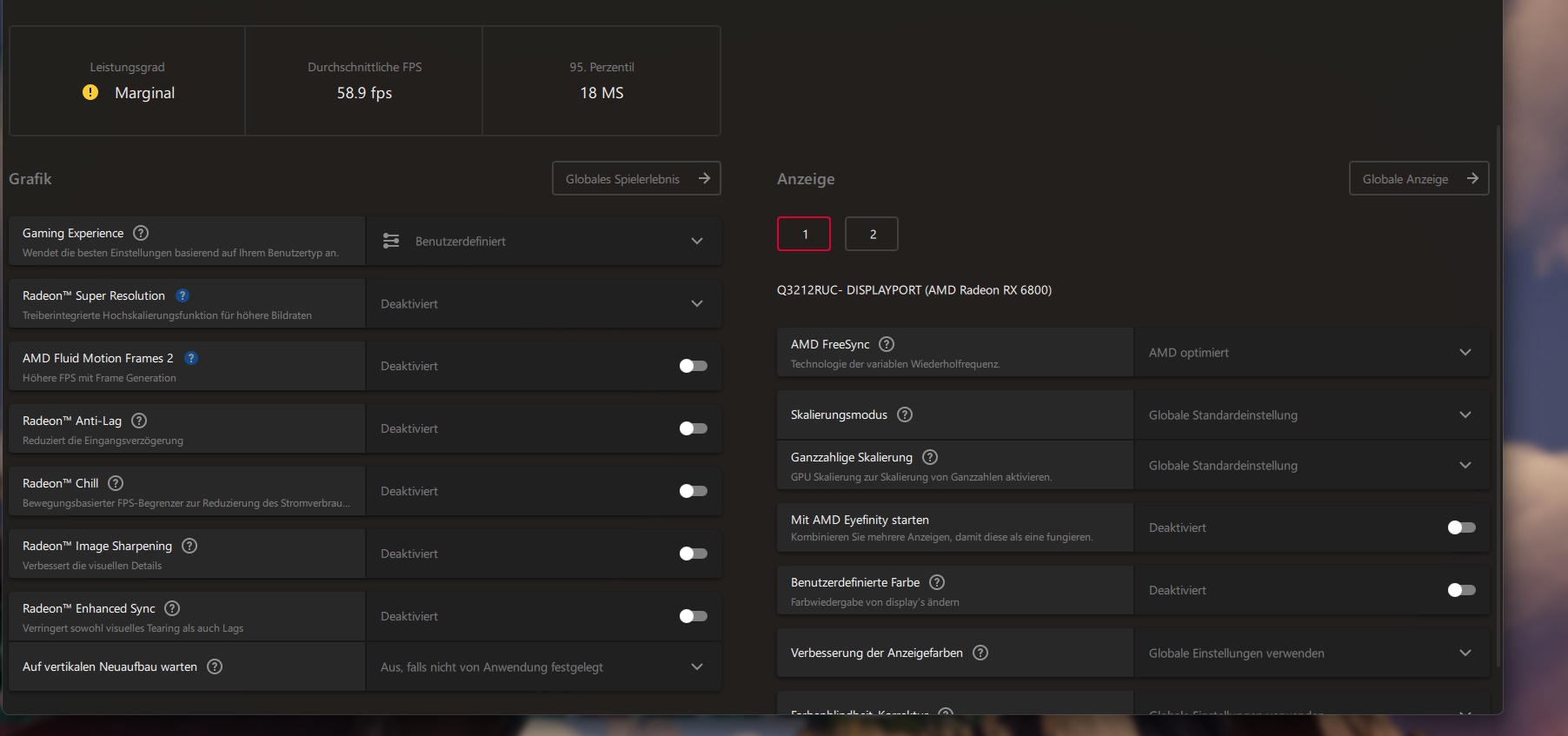

In der Radeon Adrenaline Einstellungen verschiedenste änderung vorgenommen und getestet. (Leistung, Qualität, Standard, Benutzerdefiniert)
In Spielen verschiedene Grafikeinstellungen probiert
Die Anti Aliasing einstellungen in der Adrenalin Software überschrieben (auf hohen bis mittleren Einstellungen)

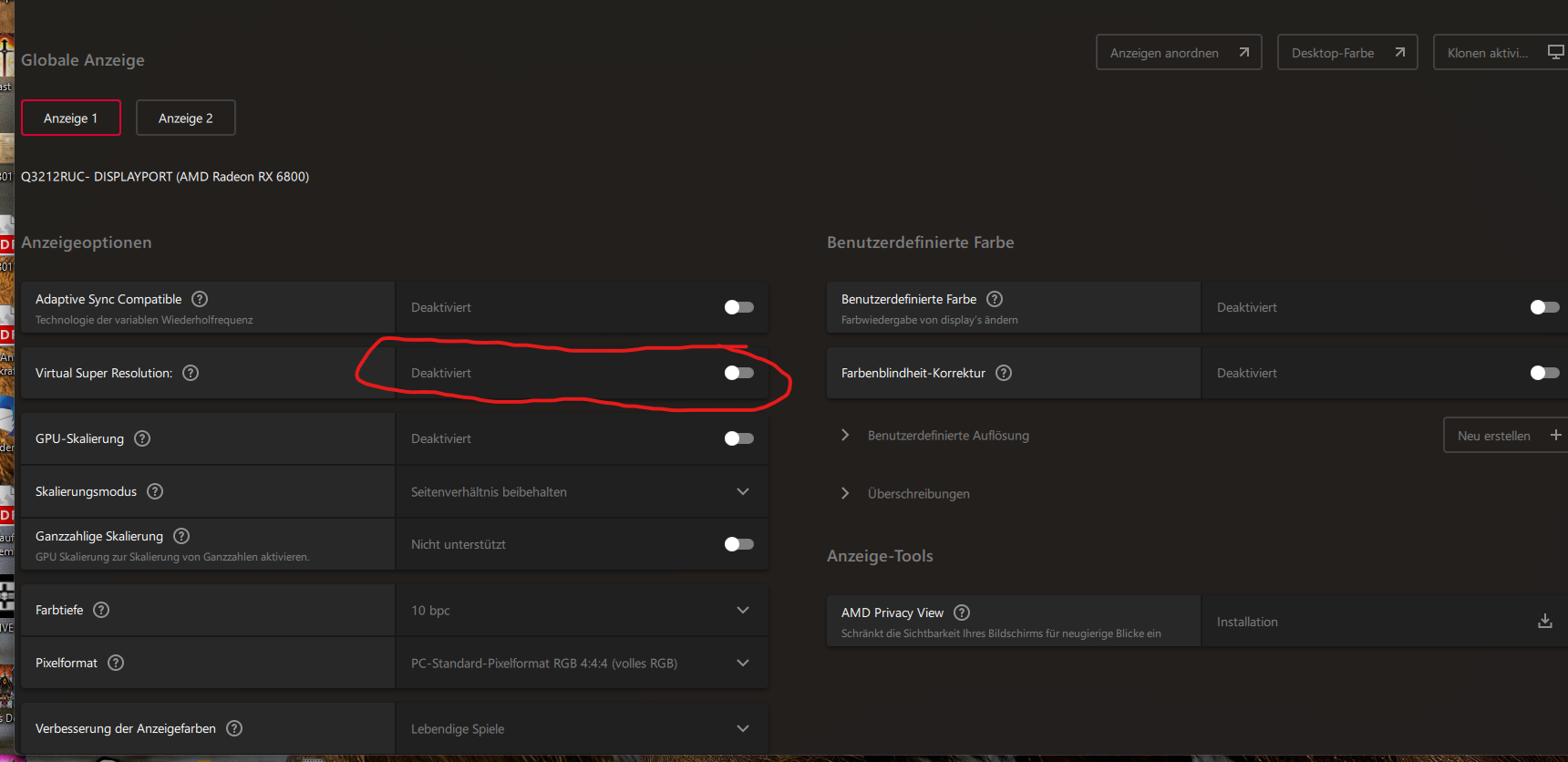

In der Adrenalin Anzeige Einstellungen mit VSR an/aus geguckt

Die Grafikeinstellungen habe ich auf Mittel - Episch probiert, ohne sichtbare Änderungen bei der furchtbar schlechten Himmelgrafik bei Avowed, das selbe Spiel bei den Haaren in Dead Island 2 oder cyberpunk.

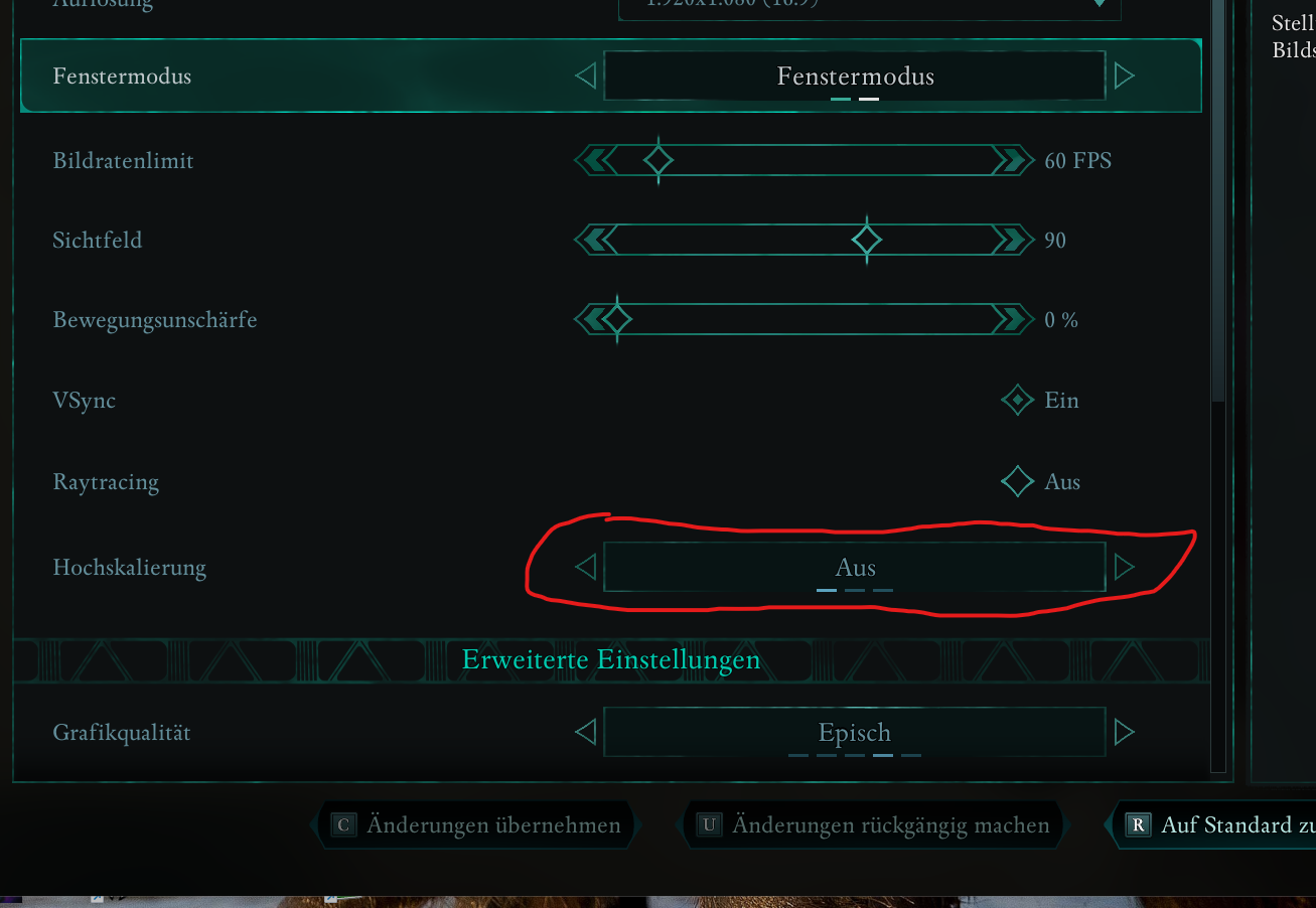

VSR hab ich deaktiviert (Anzeige 1 ist auch der richtige Bildschirm) im Spiel habe ich die Auflösung 2560 x 1440 probiert und 1920 x 1080
Du sollst nicht hoch skalieren sondern die native Auflösung nutzen.
Ich würde zuerst mal die Grafikeinstellungen in der Radeon-Software komplett deaktivieren. Einfach damit sich da gegenseitig nichts irgendwie in die Quere kommt.
Dann im Spiel die native Auflösung des Monitors einstellen, alle Skalierungsoptionen und Kantenglättungen aus.
Treten die Probleme dann noch auf?

m das mal kurz zu machen: Das ist FSR3.1 und darunter, selbst in "Native" ohne Skalierung sieth das so scheiße aus. Wenn du ein besseres Bild ohne diese Artefakte haben willst, brauchst du eine 9070 oder 4000/5000er Grafikkarte.
Das Problem an diesem matschigen Bild ist, dass AMD unter FSR3.1 keine KI zur Verbesserung einsetzt, sondern nur einen schnöden Algorithmus einsetzt. Und das sind die Effekte davon.
