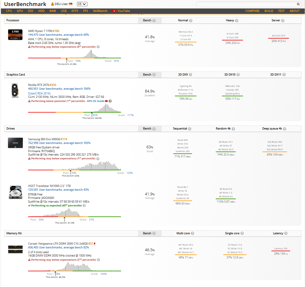

Die letzten 3 Tage hab ich á 6h gegoogled und gesucht warum meine Performance so schlecht ist. Weil mich Google nicht mehr weitergebracht hat hier meine Frage an einige Profis - ich brauch eure Hilfe :/
Mit dem Setup schaffe ich nicht mal mehr wie 60 fps in Chivalry 2 bei lowsten Settings. Über Escape from Tarkov wollen wir gar nicht erst reden. Könnt ihr mir sagen, was genau hier bottlenecked bzw. mit welcher günstigen Hardware-Alternative ich hier ein Sprung machen kann? (Kleiner Tipp worauf ich beim Kauf der einzelnen Komponente achten soll, um die RTX 2070 voll ausnutzen zu können, wäre ich sehr dankbar).

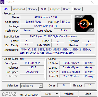

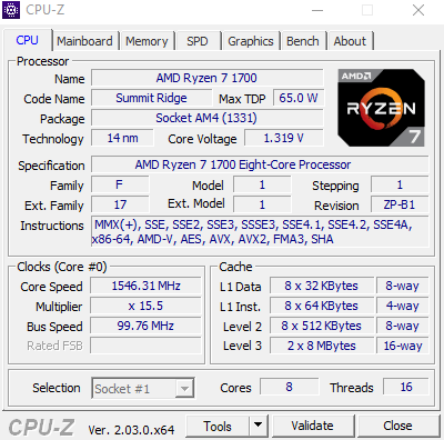

Was bedeutet die Turbo- Angabe (1,35 GHz) für die CPU in deinem Screenshot? Hat dies CPU nicht eine Base Clock von nur 3,0 GHz!?

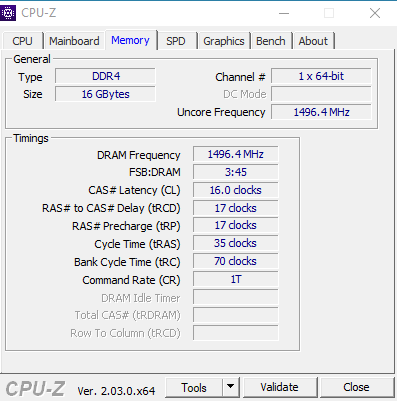

Wie sind in diesem User Benchmark die 1500 MHz des Speichers zu verstehen? Sind die jetzt mit oder ohne DDR- "Bonus"?

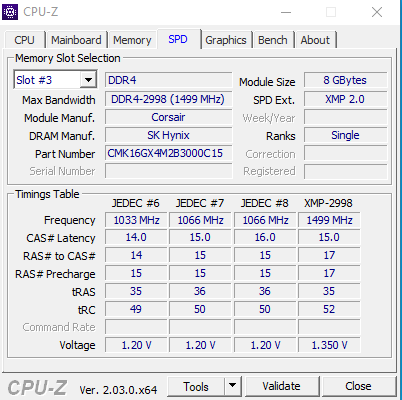

Und mal schauen ob das XMP Profil geladen ist.
@Asomos

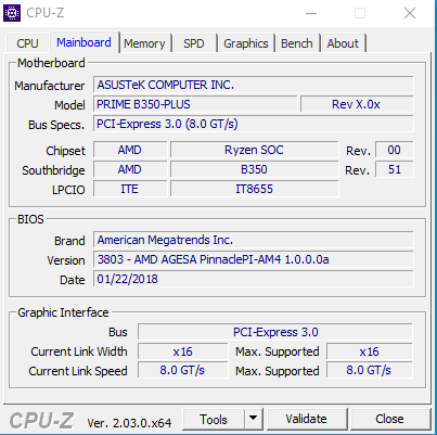

Bitte mal mit CPU-Z Screenshots der Reiter Mainboard, Memory und SPD (hier einen Slot mit Riegel auswählen)

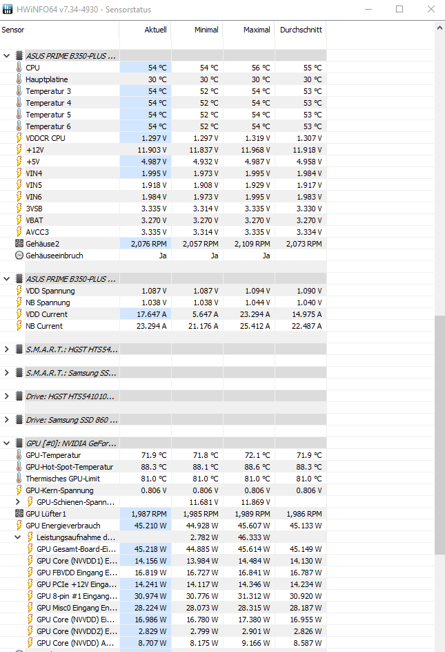

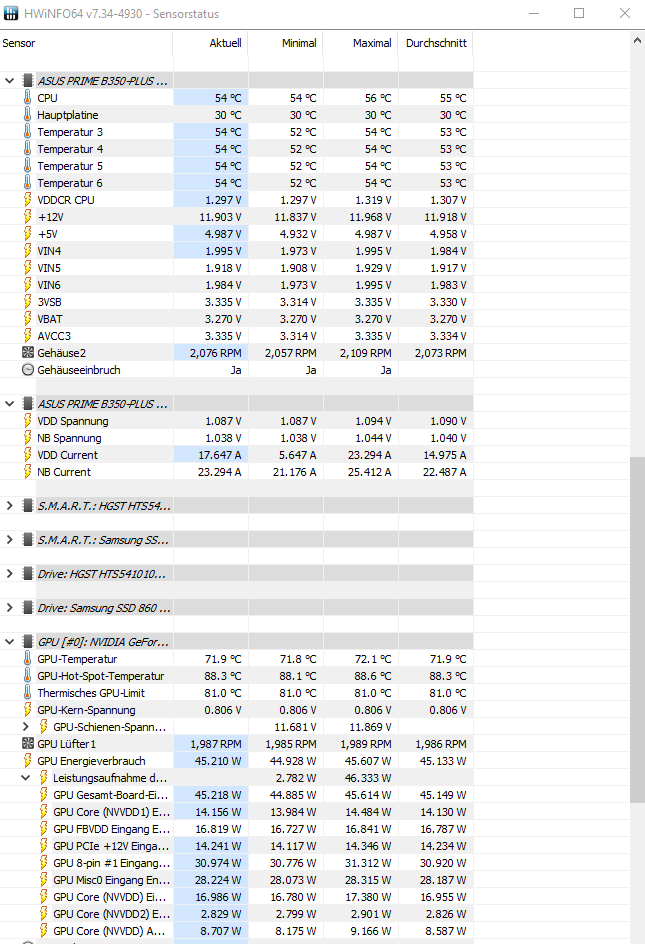

Wie sind die Temperaturen deiner Komponenten unter Last (mit HWinfo64 checken)?

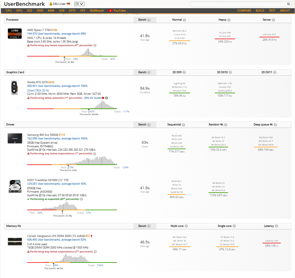

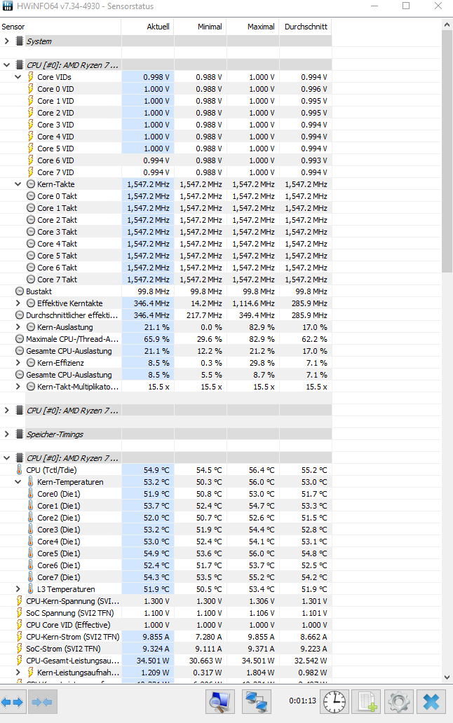

Also deine CPU ist nicht optimal für hohe singlecorelast. Aber hier läuft noch irgendwas ganz anderes falsch! Deine CPU schneidet grottig im Userbenchmark ab, wie zu sehen auf dem Screenshot. Ich nehme auch mal an, dass die CPU sehr stark drosselt, weil sie bspw zu warm wird.
Deswegen wie vorher schon von @wrglsgrft gefordert bitte einmal die Temperaturen beim zocken auslesen. Das geht z.b. indem du hwinfo nebenbei laufen lässt und man danach die Maximalwerte anschaut (einfachste Variante) oder mit einer Overlaysoftware wie afterburner.
Was für einen Cpukühler benutzt du (vllt eine AiO)? Und hast du diesen vor kurzem ab/neu montiert?

Ich würde @Geckoo hier voll zustimmen. Laut Userbench stimmt was mit der CPU nicht.

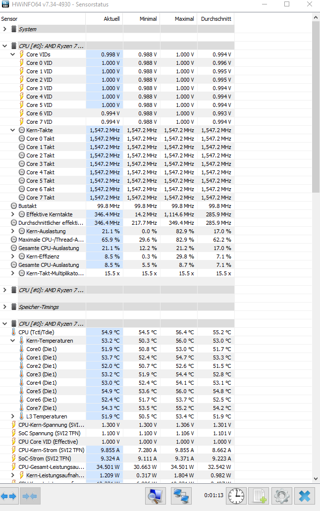

Was mich stutzig macht sind die Taktraten in HWinfo 1547Mhz als Aktualwert sowie als Min - und Maximalwert auf allen Kernen bei 8% CPU Last. Ja das ist nicht viel, aber ich würde erwarten das zumindest irgend ein Kern mal eine Taktveränderung zeigt.

Ins Bios! Standard Defaults laden > X.M.P aktivieren und nochmal laufen lassen.

jo, das ist wohl mit eines der miesesten ergebnisse die man bekommen kann, bei dir läuft GAR NICHTS rund.
prozessor, das schlechteste Ergebnis das ein 1700 auf UB je erreicht hat
GPU auch nicht besser
bei dir "bottlenecked" auch nichts (bzw schon, aber das tut es ja immer), sondern alle komponenten laufen deutlich unter dem was sie leisten sollten,

Jain. Die Ranglisten kann man vergessen. Der Vergleich der eigenen Komponenten mit anderen baugleichen Komponenten ist aber schon ganz ok. Hier kann man schnell und einfach erkennen, ob alles läuft wie es soll, oder nicht.

Ich schließe mich den anderen grundsätzlich an. Da stimmt was gewaltig nicht. In welcher Situation wurden die Screenshots aufgenommen? CPU taktet sehr niedrig, die GPU wird sehr heiß...
Sind die AMD-Treiber für Chipsatz aktuell?

Kannst du mehr zu deinem Gehäuse sowie Lüftern sagen? Eventuell tatsächlich ein (extremes) Temperaturproblem?
