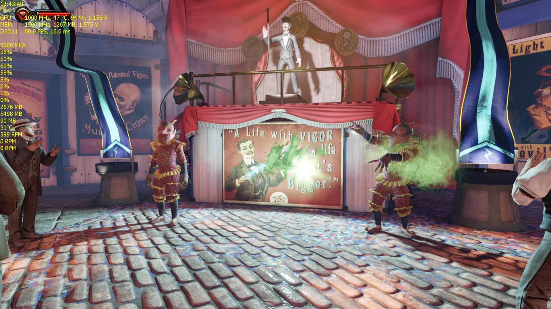

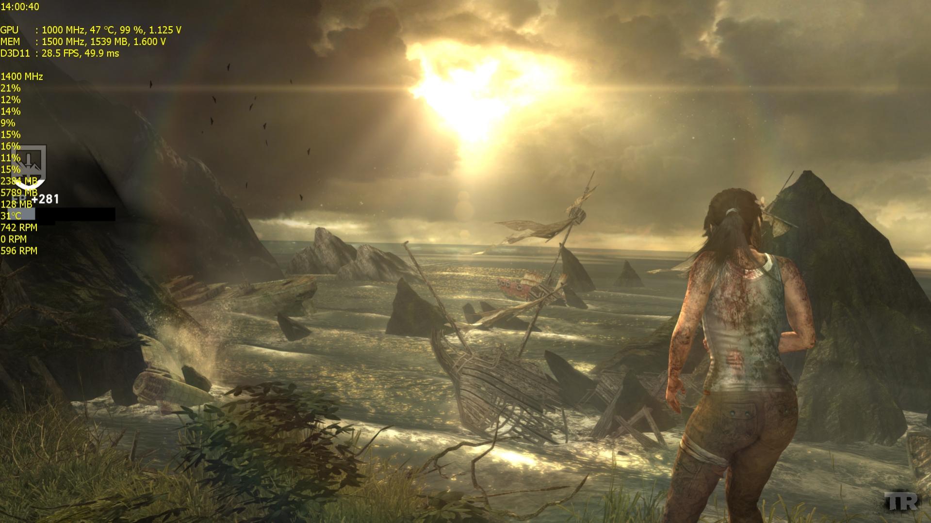

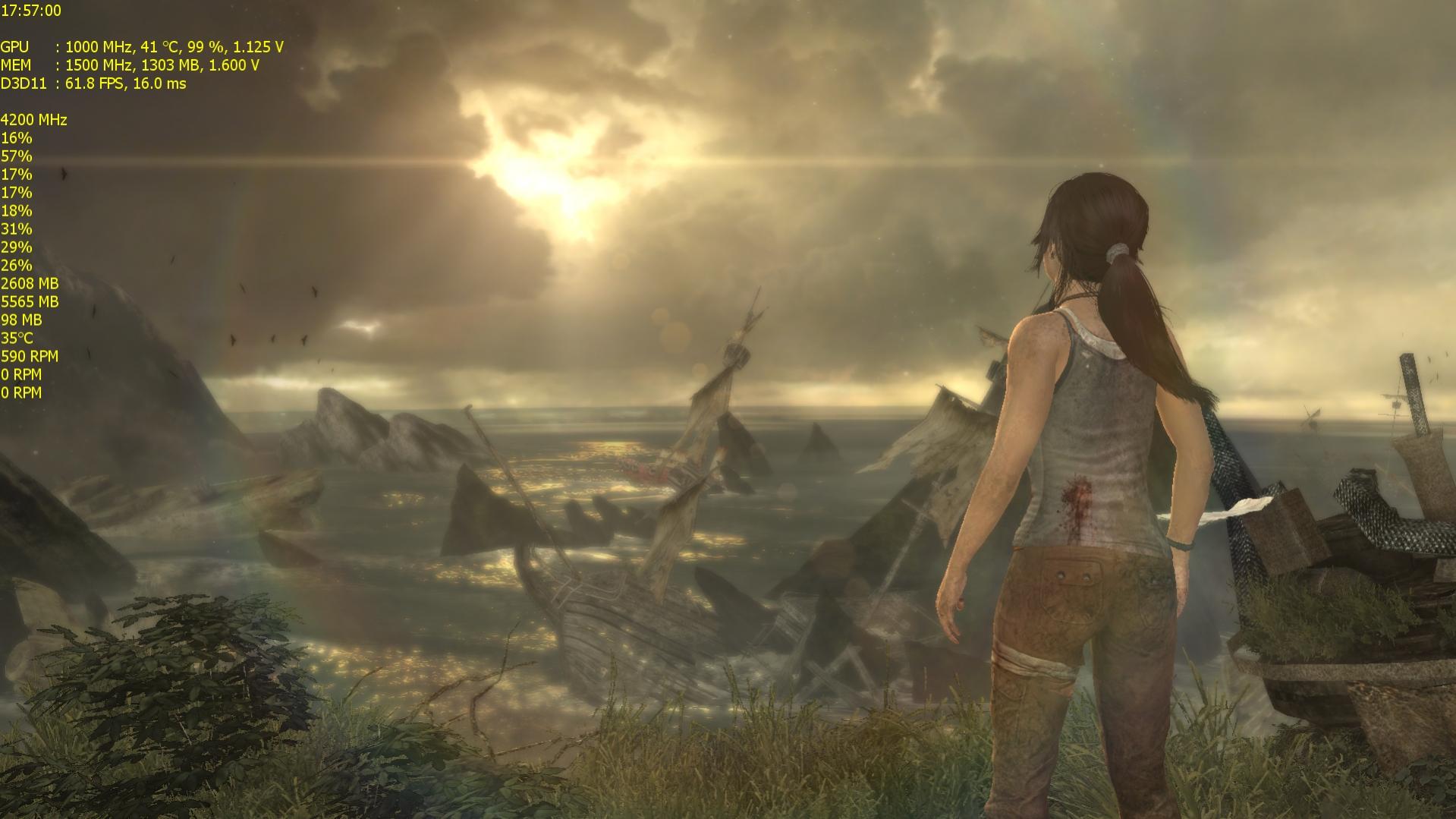

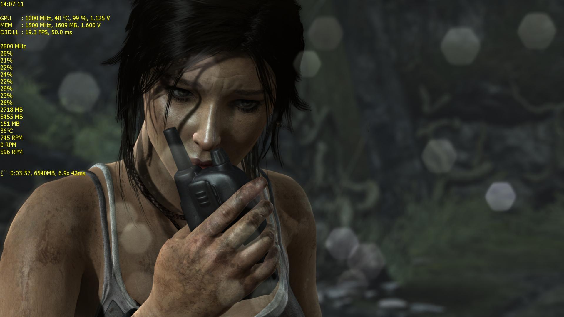

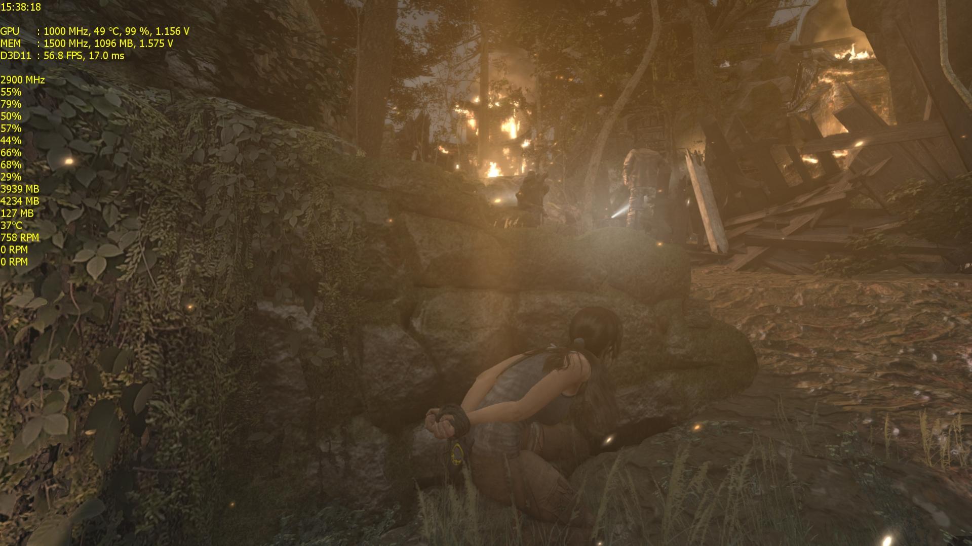

Anders gesagt:

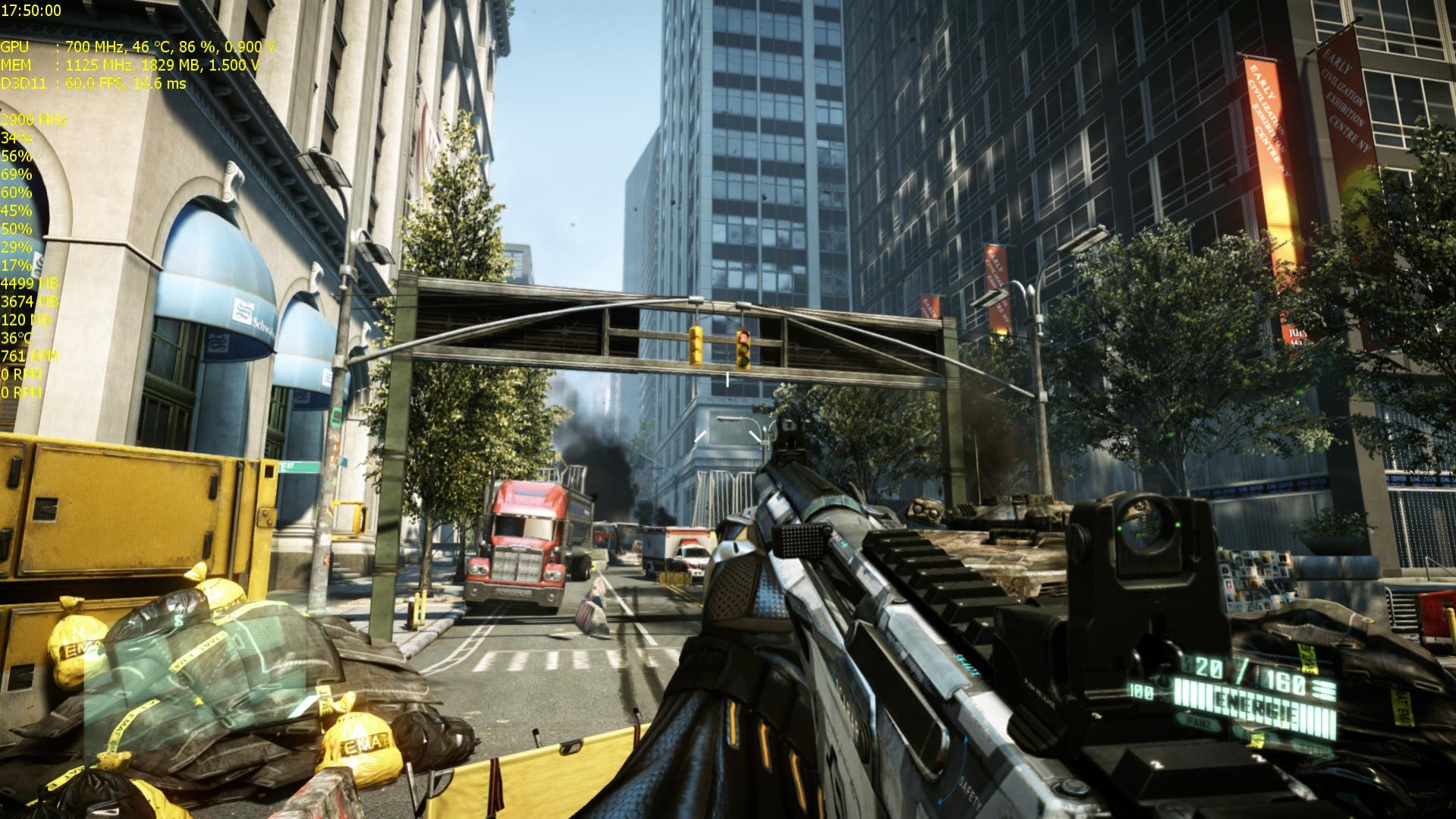

In der Vergangenheit waren Quad CPUs ok,in der Zukunft schaut es so aus wie der Bioshock Screen,TR schaut genauso aus.
In BF4 auch nicht anders,wobei gerad wieder von Multi auf Kulti gebastelt wird damit die Jungs mit ihren Quads @5GHz nicht mehr am jammern sind.Mit Intel HT oder Fx 8XXX gab es von Anfang an so gut wie Keine Probleme bis auf ein paar Laggs...
Nen FX 8320 bekommst schon für 130EU
Wiso für die gleiche Leistung mehr Zahlen?!
