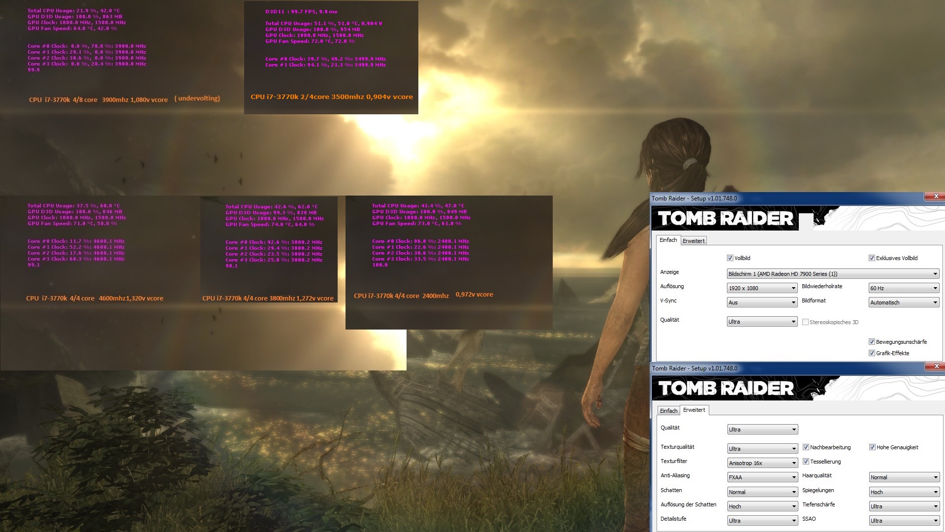

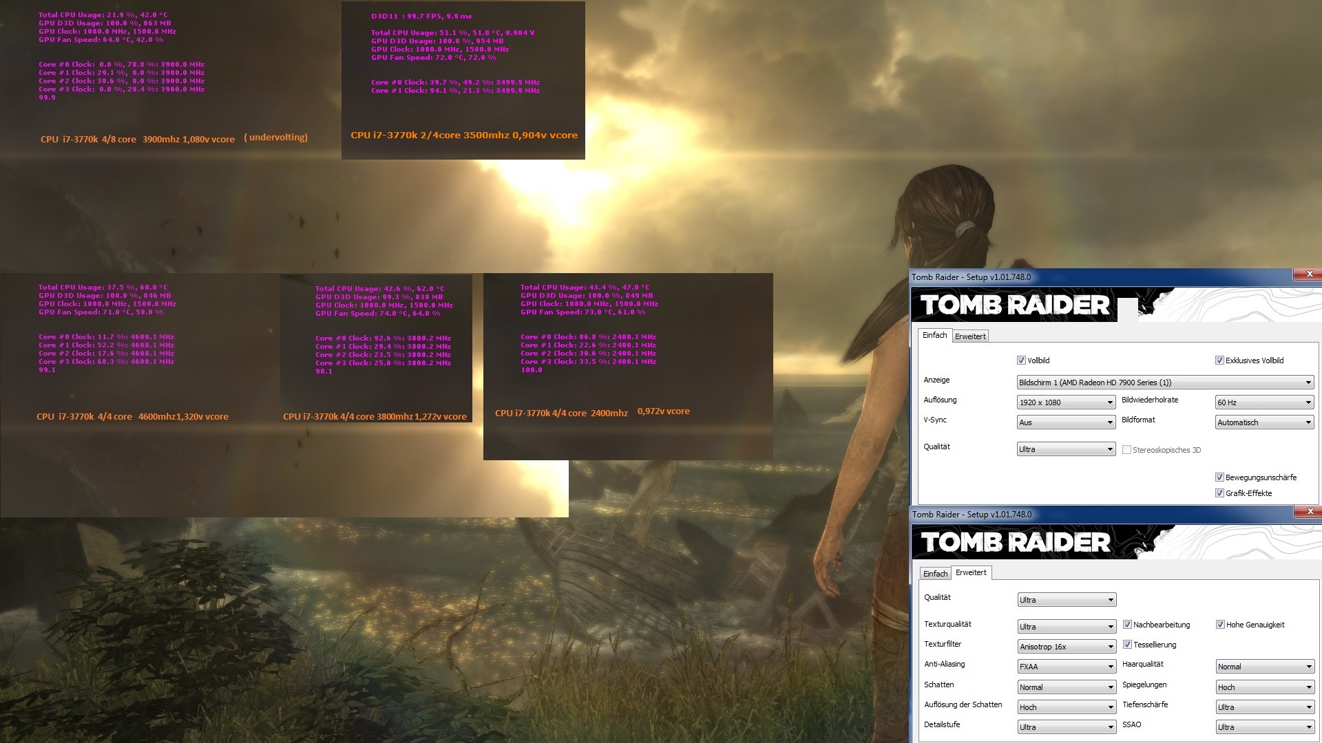

Ich wurde auf jedenfall ein OSD mit HWinfo einrichten,
mit allen wichtigen Infos wie Auslastung von jedem Thread, temperatur und Takt von grafikkarte und CPU.
