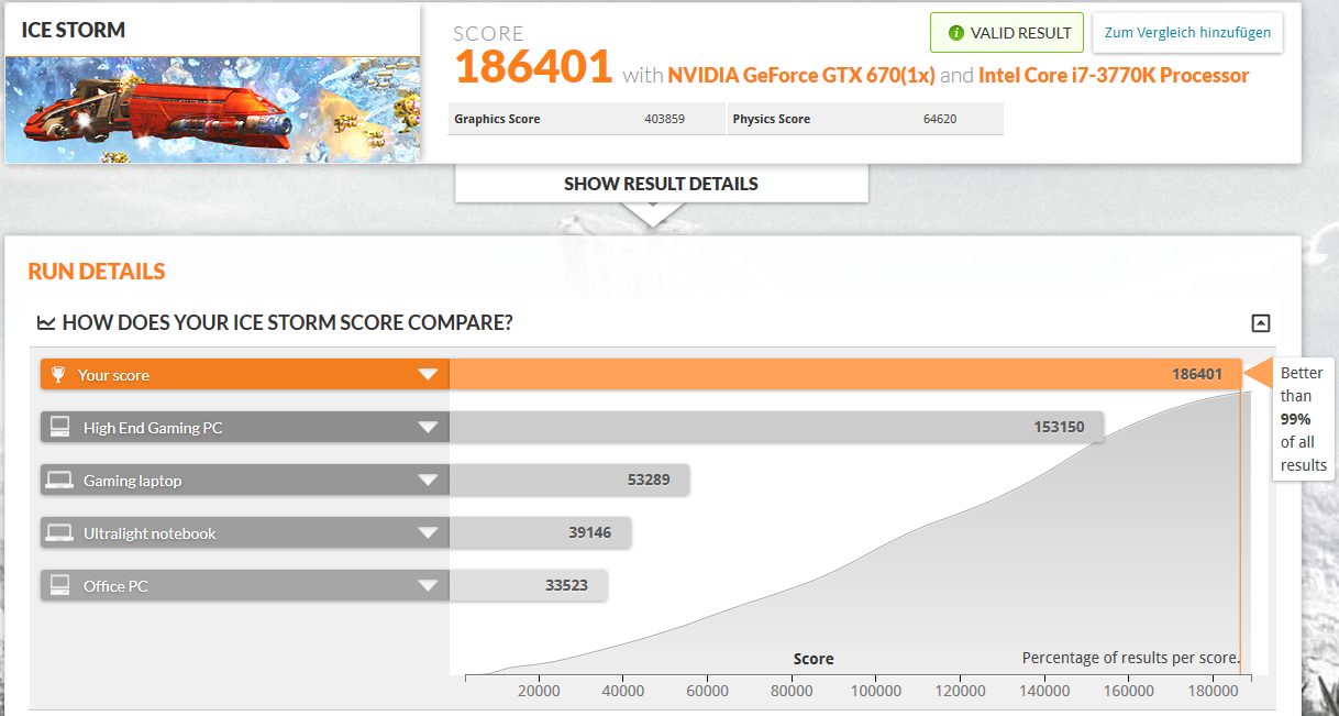

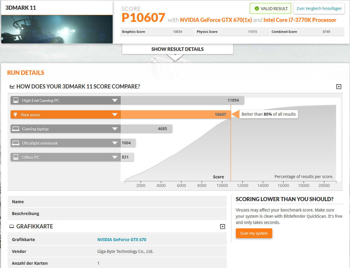

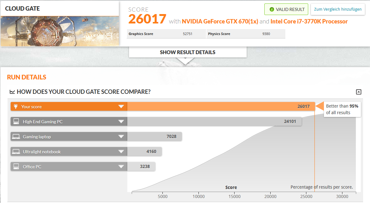

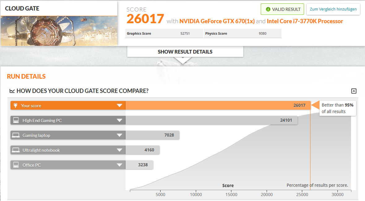

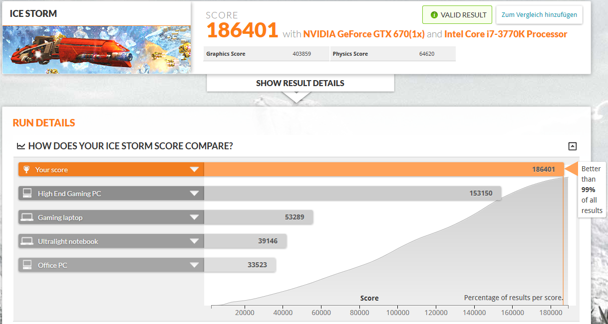

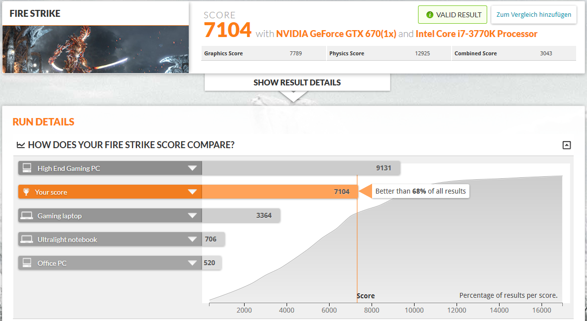

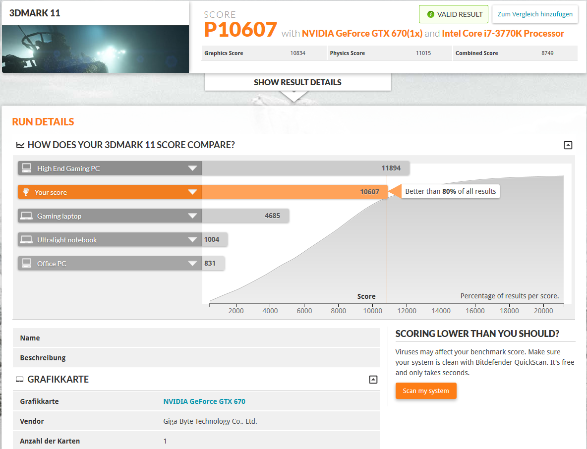

Der FireStrike-Bench ist auch etwas mager, besonders der Physics/Combined-Wert, daher vermute ich mal ein Throttling von seiner CPU.
Sämtliche Game-Benches @Low müssten/sollten wesentlich mehr Frames generieren können & ich vermute ebenfalls, daß da die CPU nicht auf Touren kommt bzw. *irgendwie bremst* ....
Wie gesagt, daß sollte halt überprüft werden & hier mal ein Benchwert von meiner Kiste mit dem FireStrike/3DMark. Klar, ist übertaktet, dennoch dürften seine Games nicht dermaßen bescheiden performen.
