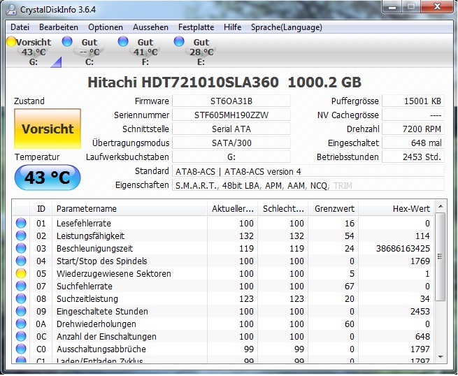

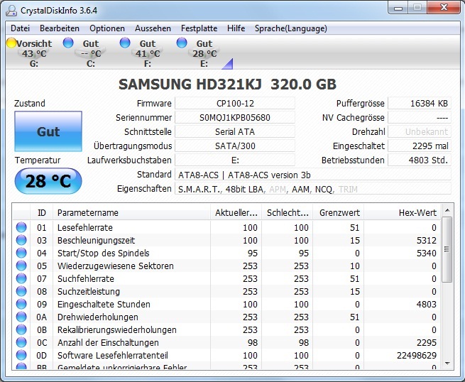

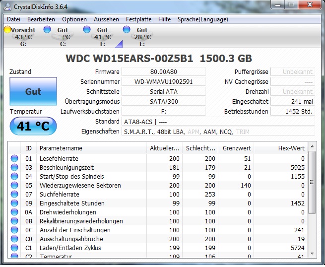

habe gerade meine Hitachi 1TB Platte die ich längere Zeit ausgeliehen hatte wieder an meinen Rechner angeschlossen (per eSata). Dabei ist sie mehrmals plötzlich verschwunden. Musste sie im Geräte-Manager wieder "aktivieren". Auf jeden Fall habe ich dann mal mit Crystal DiskInfo die SMART-Werte überprüfen wollen, und dann springt mich diese Warnmeldung an, was hat das zu bedeuten ( bzgl. der Werte? ); im Vergleich dazu noch meine WD 1,5TB und Samsung 320GB !

Ich hab Probleme mit der Interpretation der Werte! Verschiedenste Aussagen über Google gefunden! Hat die Platte nun ein ernsthaftes Problem oder nicht? In den Spalten "Aktueller Wert" , "Schlechtester Wert" und "Grenzwert" sind jeweils deutlich unterschiedliche Werte zu erkennen! Kann mir das jemand genau erklären?

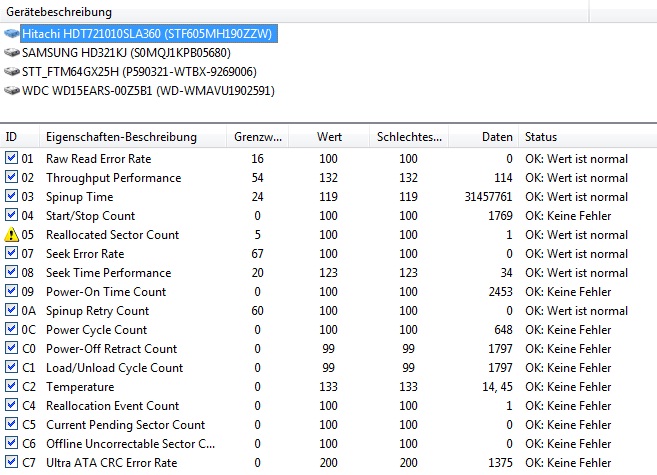

Ok, also Everest spuckt mir die identischen Werte aus, ebenfalls mit einem "!" aber hinten steht dann "OK, Wert ist normal" . Tja, was soll man davon halten?
AW: [Problem] Schlechter S.M.A.R.T Wert mit Warnung!
Der Grenzwert ist idR der Wert ab dem es zum Garantiefall wird. Insofern nicht beruhigend aber noch ok...

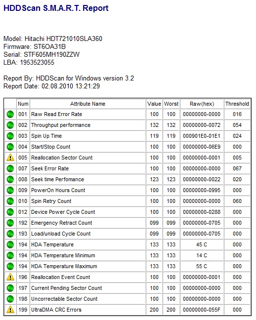

HDD Scan liefert mit folgendes Ergebniss:
Interessant, dass hier noch andere "Fehler" auftreten!

Vielleicht bin ich ja blind, aber ich erkenne auf dem Screenshot keinerlei Werte an der Hitachi Platte die nicht der Norm entsprechen.
Der Wert für "Wiederzugeweisene Sektoren" steht auf 100 von 100. Also Top Fit. Der Grenzwert für dieses Atribut beträgt 5, erst wenn er darauf fällt (also 5 von 100) gilt die Platte als Garantiefall.
Jeder Hersteller verwendet ein anderes System, man siehts ja im Vergleich mit den WDs (dort ist 200/200 Top Fit, und 140/200 "kaputt"). Die Hitachi Platte liegt mit ihrem 100/100 Wert nun also in jedem Fall darunter, und das Tool schlägt Alarm weil es nicht im Stande ist die ganze Sache richtig zu interpretieren.
Beim "HDD Scan" ist es denke ich mal ähnlich. Das Tool erwartet einen Hex Wert von 000000-000 als "Bestwert". Hitachi scheint aber 000000-001 dafür zu verwenden (ich fände es zumindest komisch wenn gleich 3 Attribute mit genau diesem Wert fehlerhaft wären). Da schlägt es natürlich gleich mal Alarm.
Am besten also immer das Herstellereigene Programm zum checken verwenden :)

Das, was die Programme anzeigen, sind lediglich Warnungen, die durchaus ihre Berechtigung haben. So wurde bei der Hitachi bereits ein Sektor ausgetauscht (Reallocated Sector Count), was man dann immer genauer beobachten sollte. Der Reallocated Event Count ist analog zum Reallocated Sector Count zu sehen. Weiterhin gab es Fehler bei der Datenübertragung, die nicht unbedingt aktuell sein müssen. Das aber sollte man erst mal überprüfen. Steigt der Raw Wert weiter an, sind die Fehler aktuell und die Ursache (meist defektes oder nicht richtig sitzendes Datenkabel) muss behoben werden.
Diese Warnungen werden unabhängig von dem von den Herstellern individuell gesetzten Schwellwerten (Threshold) ausgegeben und sollen lediglich die Aufmerksamkeit des Anwenders auf eventuelle Probleme lenken.
1 ausgelagerter Sektor ist ganz normal, das kommt schon mal vor. Ab 10 wird's interessant, der Grenzwert liegt irgendwo zwischen 1000 und 100000.
(Hitachi-Platten gehen (fast) nicht kaputt - meine ganz persönliche Meinung)
Interessanter sind die vielen UDMA-CRC-Fehler. Bitte das SATA-Kabel neu stecken, und bei Gelegenheit tauschen.
