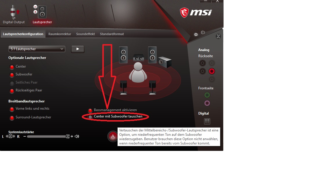

Mal daran gedacht, im Soundtreiber Center und Sub zu tauschen? Das "knarzen" und der Pegel deuten darauf hin, weil der Center einfach Frequenzen bekommt, für die er nicht gemacht ist. Beim Sub gilt das ebenfalls.
Nein. Habe ich noch nicht. Werde ich aber testen. Aktuell habe ich keine Probleme.
Meinst Du den Tausch in der Software?
Ich konnte keinen Unterschied feststellen, was die Lautstärke angeht. Das Knarzen ist durch die neuinstalation nicht mehr vorhanden.
Tut es aber nicht. Die Testsamples hören sich identisch an.
In einem Spiel habe ich es nicht getestet, da ich mich für die Arbeit fertig machen musste...
