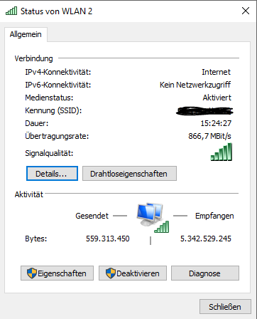

Was sagt der Status des WLAN Adapters?
Auch wenn der Router nur Wifi 5 kann ist die Karte abwärtskompatibel und schafft max 867 Mbits brutto mit 2x2 Antennen.
