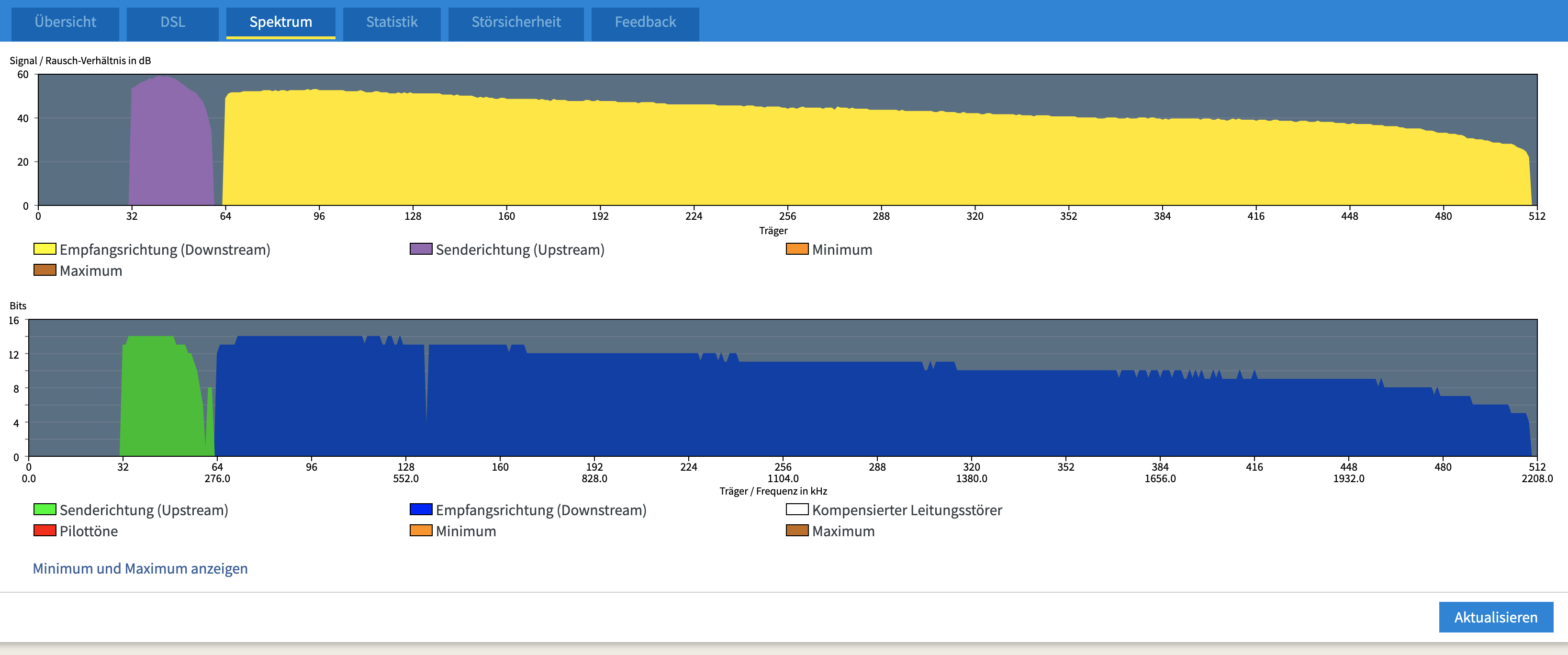

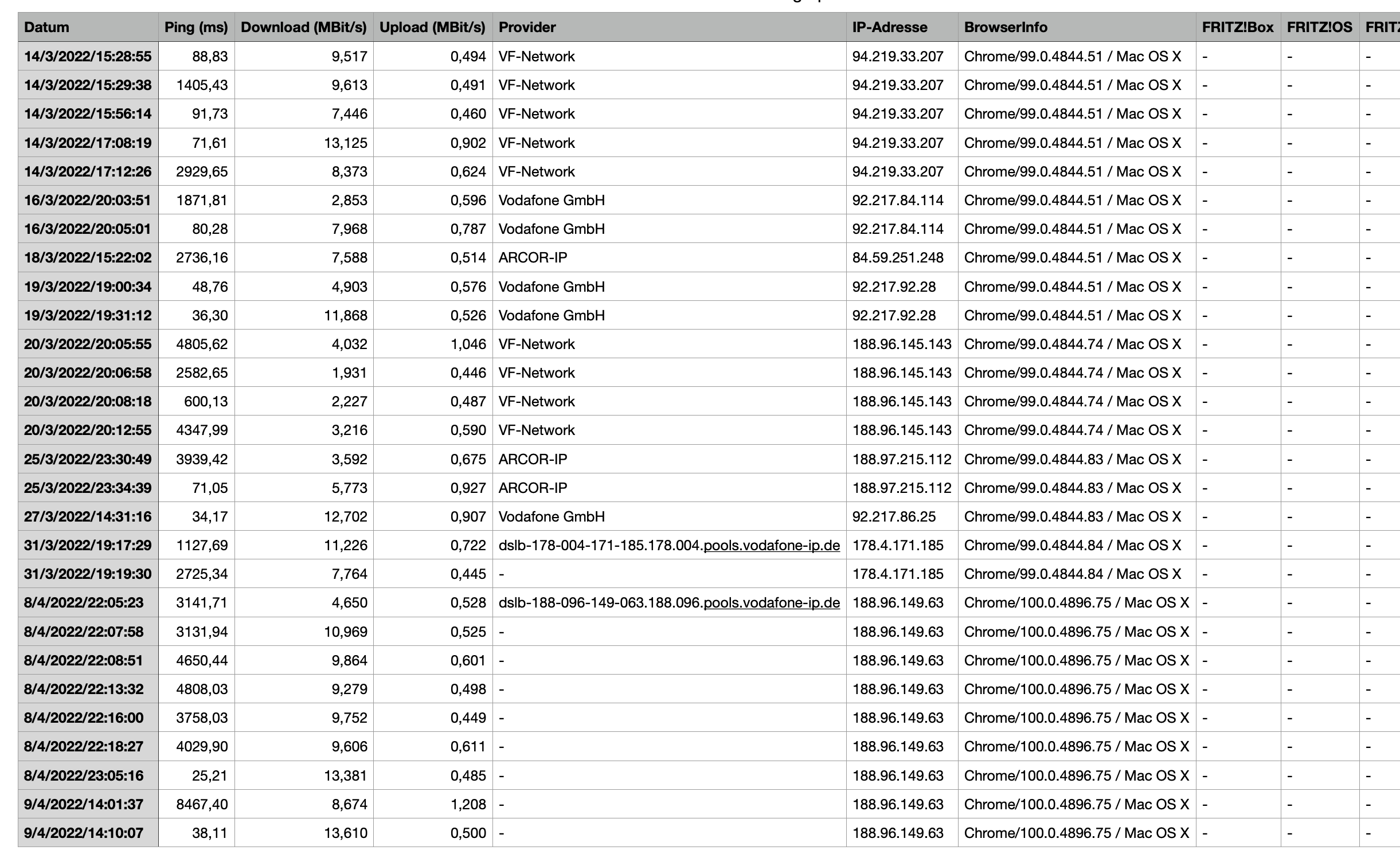

seit einigen Monaten habe ich Probleme mit der Internetverbindung von 1&1. Jeden Tag gibt es Abbrüche und schlechte Internetverbindung, obwohl diese in der Fritzbox nicht aufgenommen werden. Die Servicemitarbeiter von 1&1 fordern mich ständig auf, den Routern aus- und wieder anzuschalten aber das will ich nicht jeden Tag machen. Es ist zu nervig.

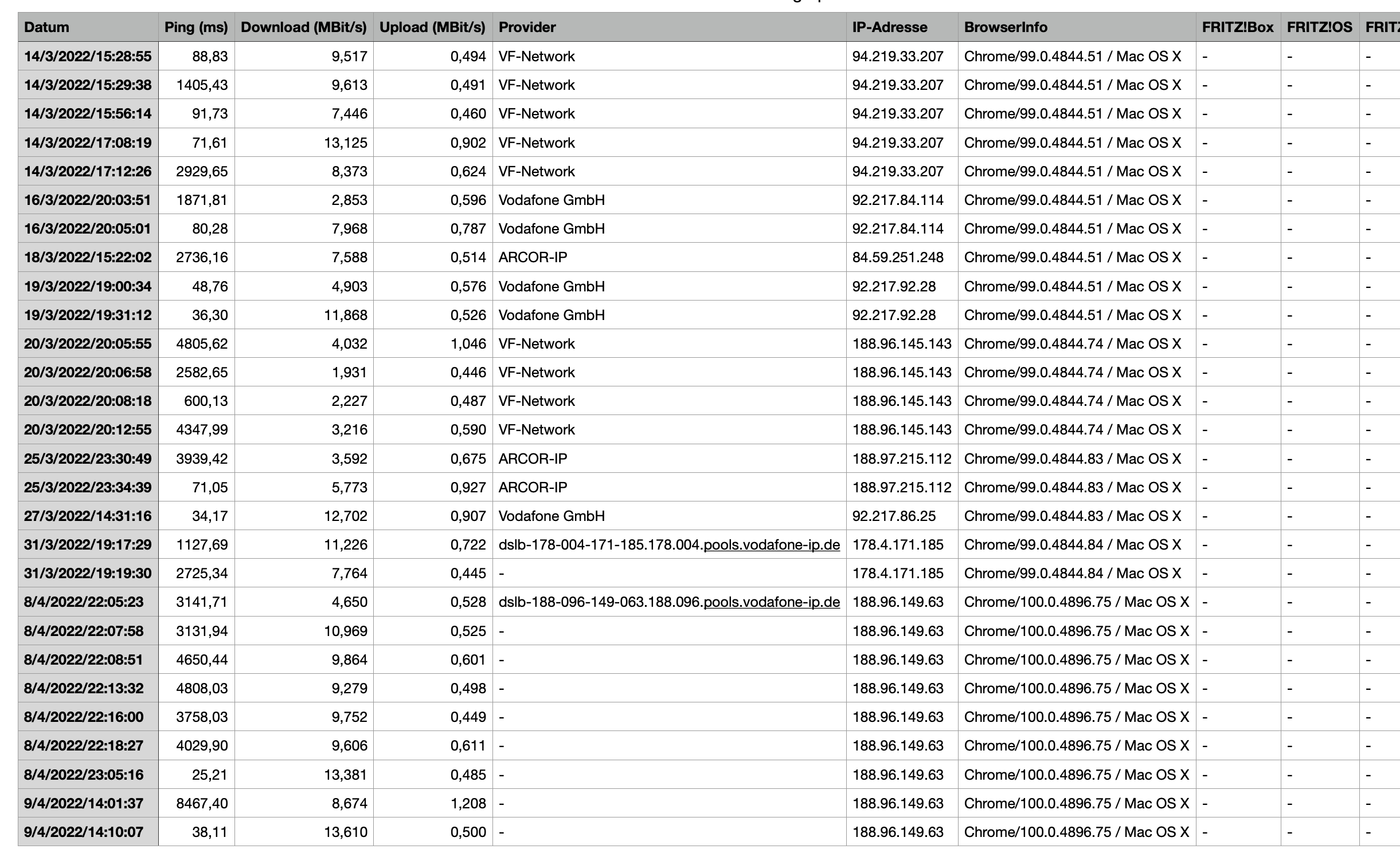

Ich habe versucht, außerordentlich zu kündigen und die Messungen von avm/zack and 1&1 geschickt aber erfolglos. Die Antwort von war so: "Leider können wir Ihrem Wunsch nicht entsprechen, da eine Überprüfung ergeben hat, dass die volle Bandbreite anliegt und Ihre DSL Leitung stabil online ist." Wenn die Leitung stabil ist, warum habe ich so eine schlechte Internetverbindung?
Ein Techniker war auch vor Ort, "die Leitung ist ok", nichts hat sich geändert.
Über breitmandmessung.de kann ich nichtmal messen, wenn die Internetverbindung zu schlecht ist.
Wie kann ich 1&1 loswerden?
Danke

Um druckmittel zu haben solltest du von den Bundesregierung die Breitbandmessung herunterladen und messungen durchführen.
10 Stück in 3 Tagen zu verschiedenen Zeiten. Das kannst du dann tatsächlich nehmen.
Allerdings:
Bitte beachten Sie: Beim Nachweisverfahren können Messungen ausschließlich über kabelgebundene Verbindungen (LAN) durchgeführt werden.
Das Problem ist garantiert das WLAN. Welches Gerät hast du den "probeweise" via LAN angebunden gehabt? Und WIE? LAN vom Router oder LAN von einem eventuell vorhandenen Repeater (womit die mögliche "Störquelle", dass WLAN, weiterhin vorhanden wäre).
Und wenn das Problem dein lokales WLAN-Netz ist, dann wird dir auch eine Sonderkündigung und der Wechsel zu einem anderen Anbieter nicht weiterhelfen.

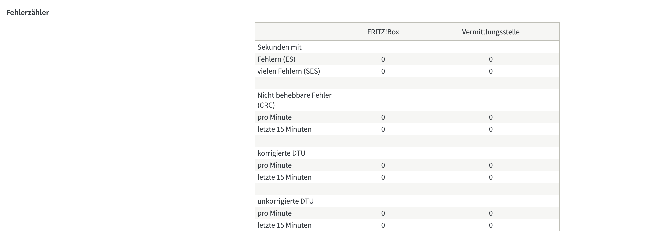

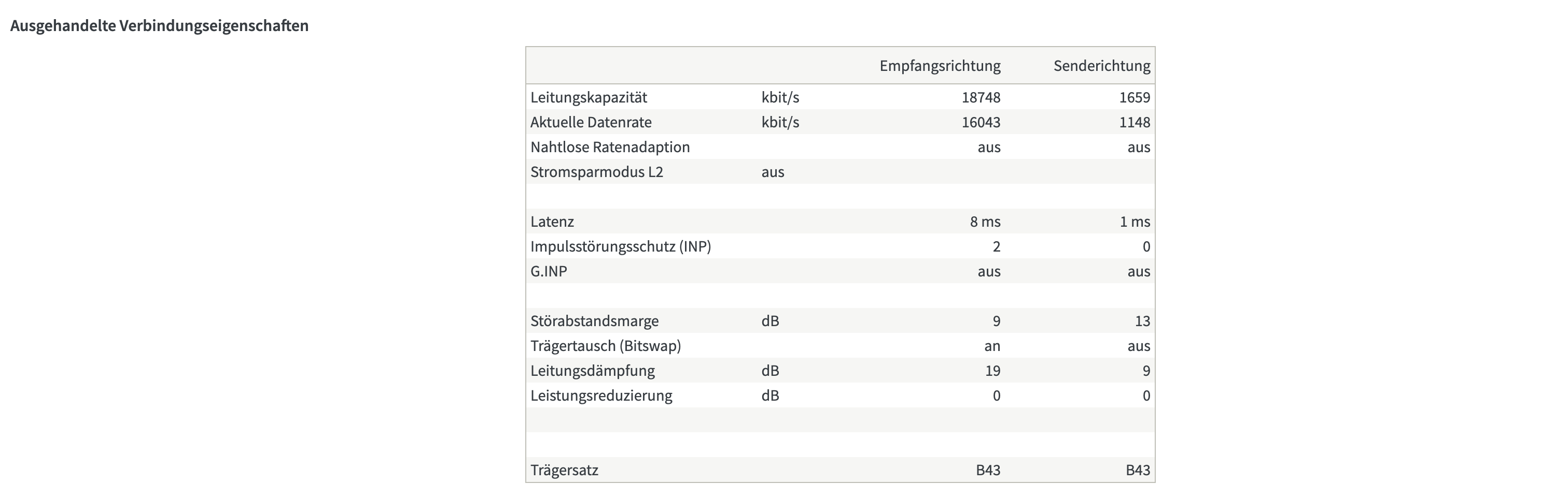

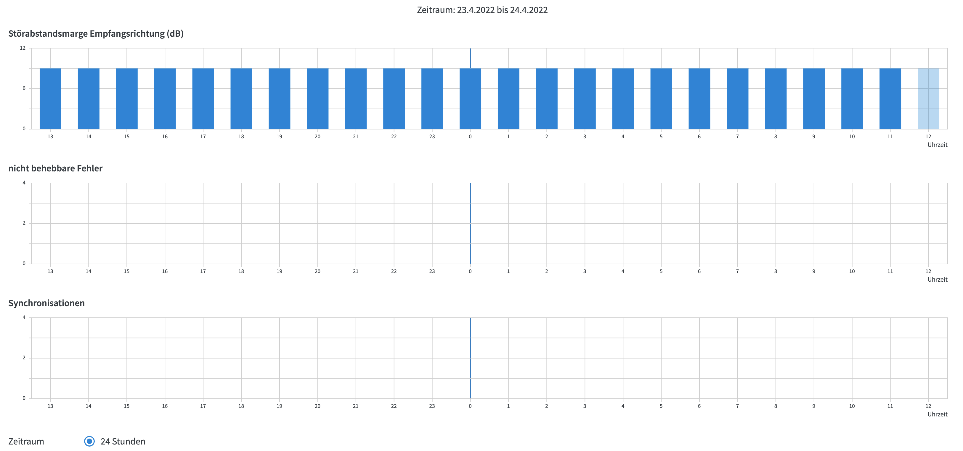

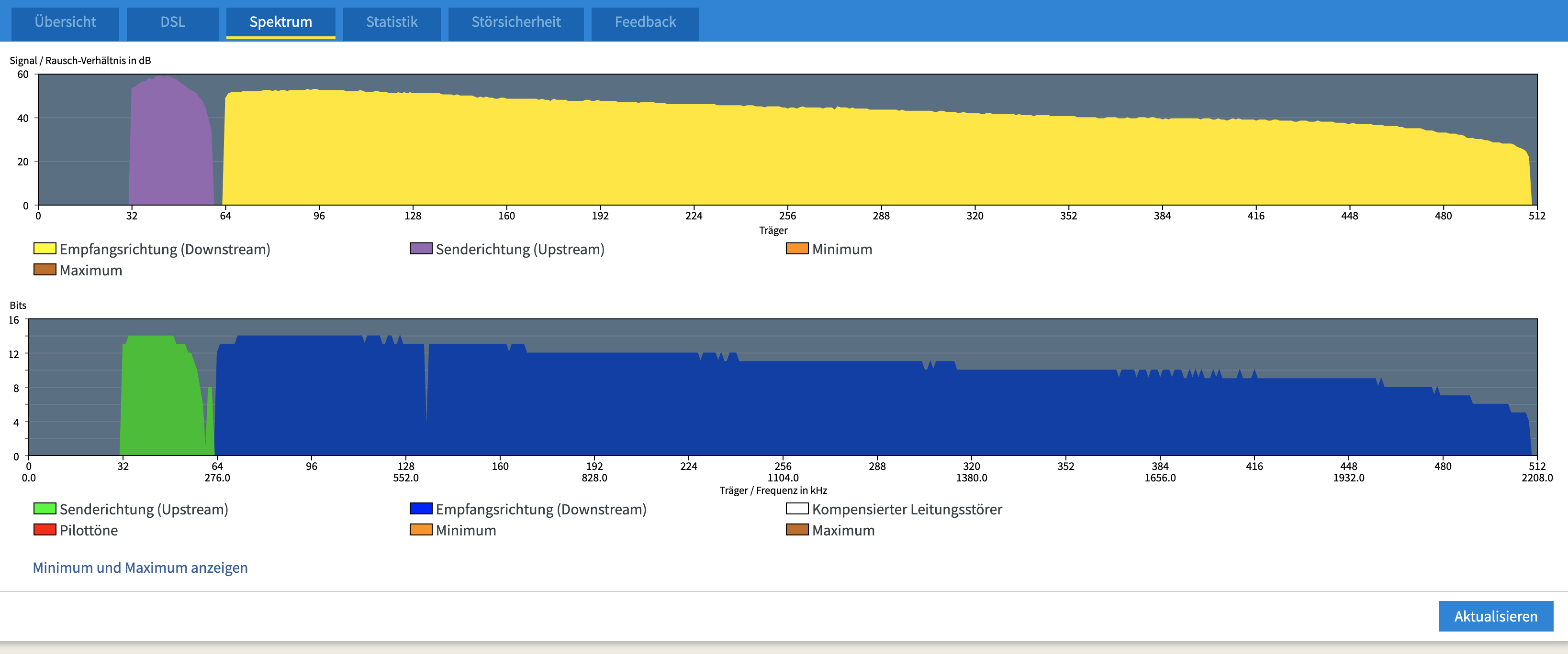

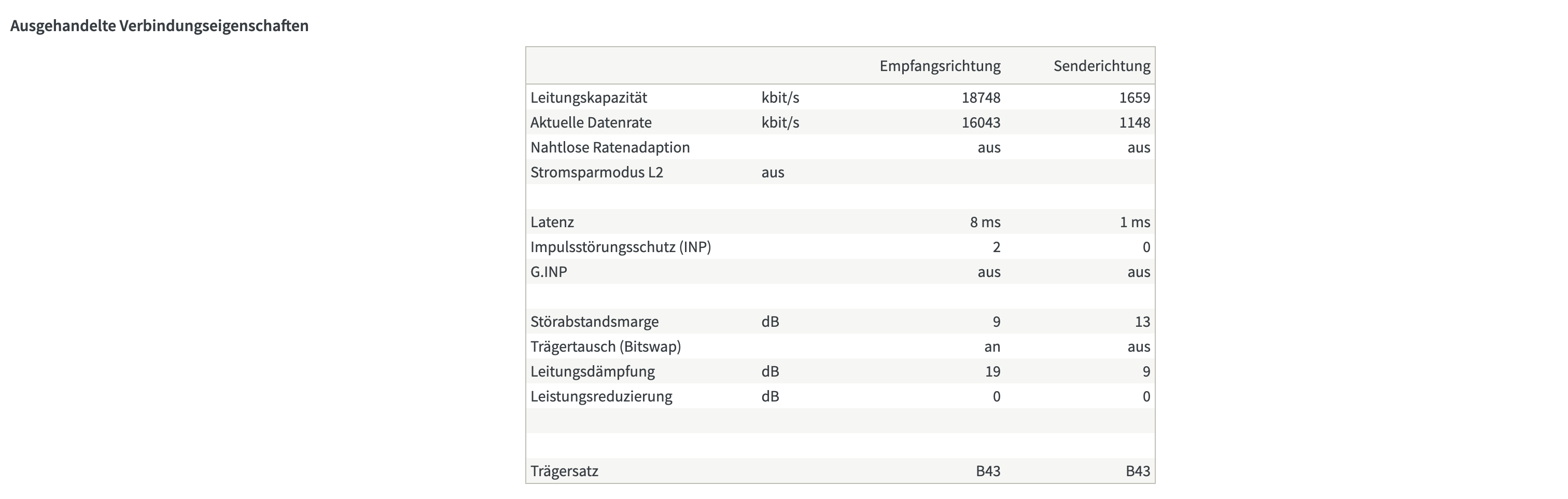

Vincy schrieb:
Welches FB-Modell und welche Firmware?
Was zeigt da die FB in deren Konfigurationseite?
Fritzbox 7530 AX
Firmware-Version: 256.07.31
Die Fritzbox habe ich vorgestern zurückgesetztz.
Sieht alles gut aus. Bleibt WLAN übrig als Ursache.

Erwartest du vielleicht zuviel von einer 16k Leitung? Es reicht ein kleiner Download irgendeines Updates irgendeines Gerätes aus und der ganzer Anschluss ist ausgelastet.
Test nur per LAN und WLAN aus, alle anderen Geräte trennen... sonst ist alles verfälscht.
Reaktionen: blastinMot, Engaged und StormPetal88
Mehr DSL ist bei mir nicht verfügbar. Das Problem fing an, nach dem Vertragsverlängerung aufzutreten.
