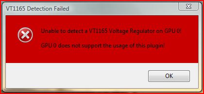

Hallo
ich möchte versuchen meine hd 4890 weiter zu übertakten,die gpu geht leider nur bis 910 mhz und dann freezt alles ein-.-,also keine bildfehler oder sowas.
ich suche irgendein programm womit ich die spannung hochsetzten kann
mfg funworks
genau das haben ich schon ausprobiert,jedoch kommt eine fehlermeldung das gpu0 nicht das plugin unterstützt...
ja meiner meinung nach auch aber da geht die spannung nur bis 1,313v und wenn ich eine eigene eingebe,dann nimmt er die taktraten nicht an und dann is dort gar keine spannung angezeigt...:(
ich wollte auch mit dem radeon bios editor aber da geht ja auch nur max.1,313v weil wenn ich ja was höheres eingebe nimmt es wieder den wert an,so steht es zumindest da...
ich hoffe ihr könnt mich noch helfen...irgendwie muss es doch gehn...
hier mal ein screenshot von dem fehler

danke aber funzt auch nicht....:(
wenn ich den ordner zu rivatuner angebe,und dann auf find i2c bus klicke,sind alle invalid,obwohl einer nciht so sein sollte....was kann das denn sein?..:(
ioch bitte um weitere hilfe
funktioniert auch nciht,da ist auch das problem mit dem bus das bei allen vier invalid angezeigt wird...:(
keiner mehr eine idee?
