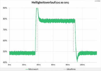

Overdrive ist eine Art der Beschleunigung der Umschaltzeiten der einzelnen Kristalle zum neuen Farbton.
Einfach gesagt ... Farbton A brauch 0,25 Volt ... Farbton B das Ziel aber 0,75 Volt ... ohne Overdrive dauert das erreichen des exakten Farbtons lange und dies wird als Schlieren Wahrgenommen.
Mit Overdrive wird eine höhere Endspannung erst einmal angelegt so das der Anstieg steiler ist... also 0,9 Volt zum Beispiel. Es muss aber auch rechtzeitig gegengeregelt werden sonst bekommt man Overshot ... also eine andere Farbe... was auch wieder stört.
Daher muss man oft bei Overdrive schauen das es gut Implementiert ist.
Testseite wie PRAD TFTCentral oder Rthings machen darüber Messungen.
So sieht Overshot aus ..
