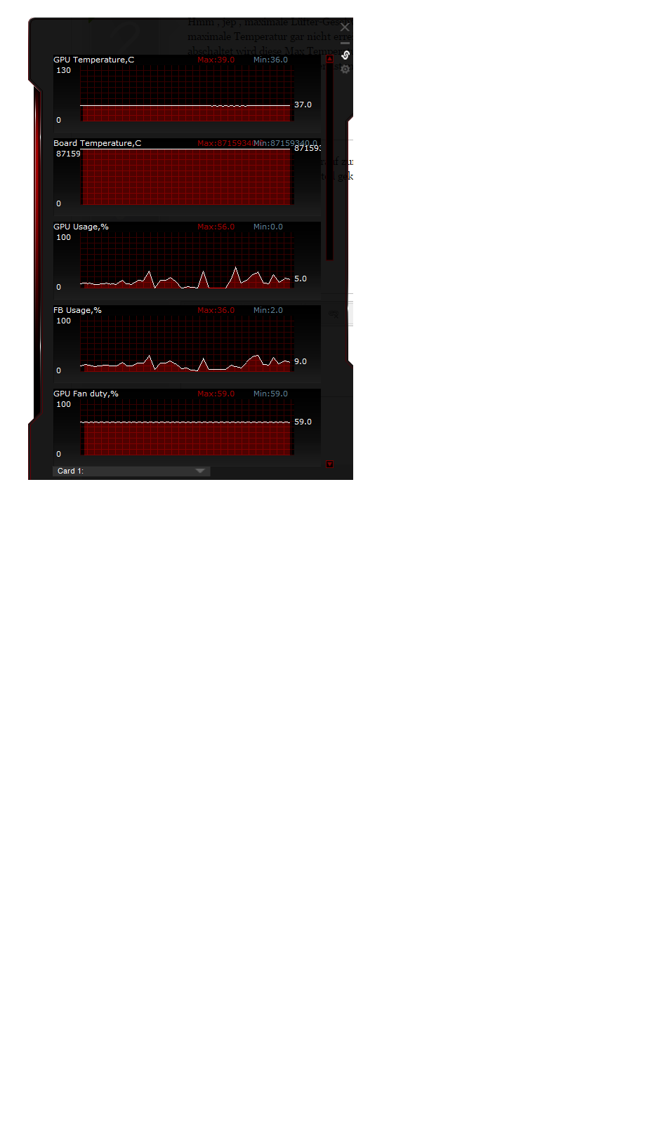

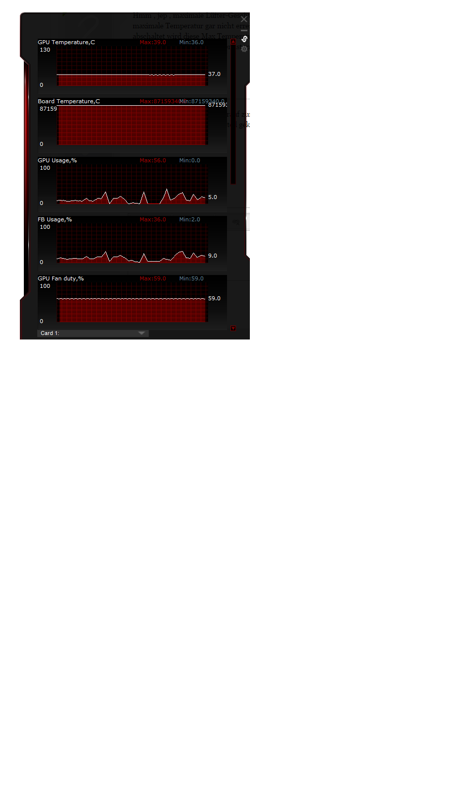

So am netzteil lags nciht , jetzt habe ich hier 2 neue netzteile liegen:) .....ich denke immer noch dass iwas mit der temperatureinstellung in bios nicht stimmt , hab mal nen bild gemacht , vtll könnt ihr mir sagen ob da was nciht stimmt
