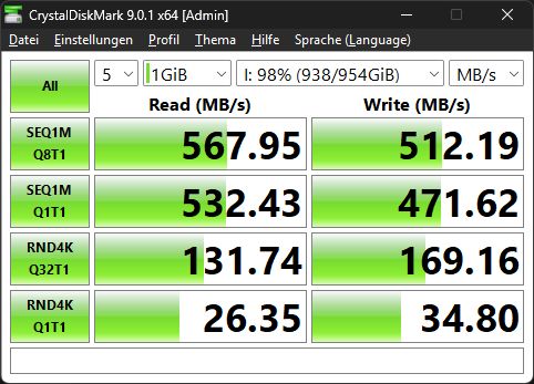

Hier ein Benchmark meiner SSD, mit dem 2m Kabeldirekt Kabel.
Es geht nicht nur problemlos, sondern auch mit der erwünschten Geschwindigkeit. Das ist über 10x schneller als mit dem 480Mbps Kabel.

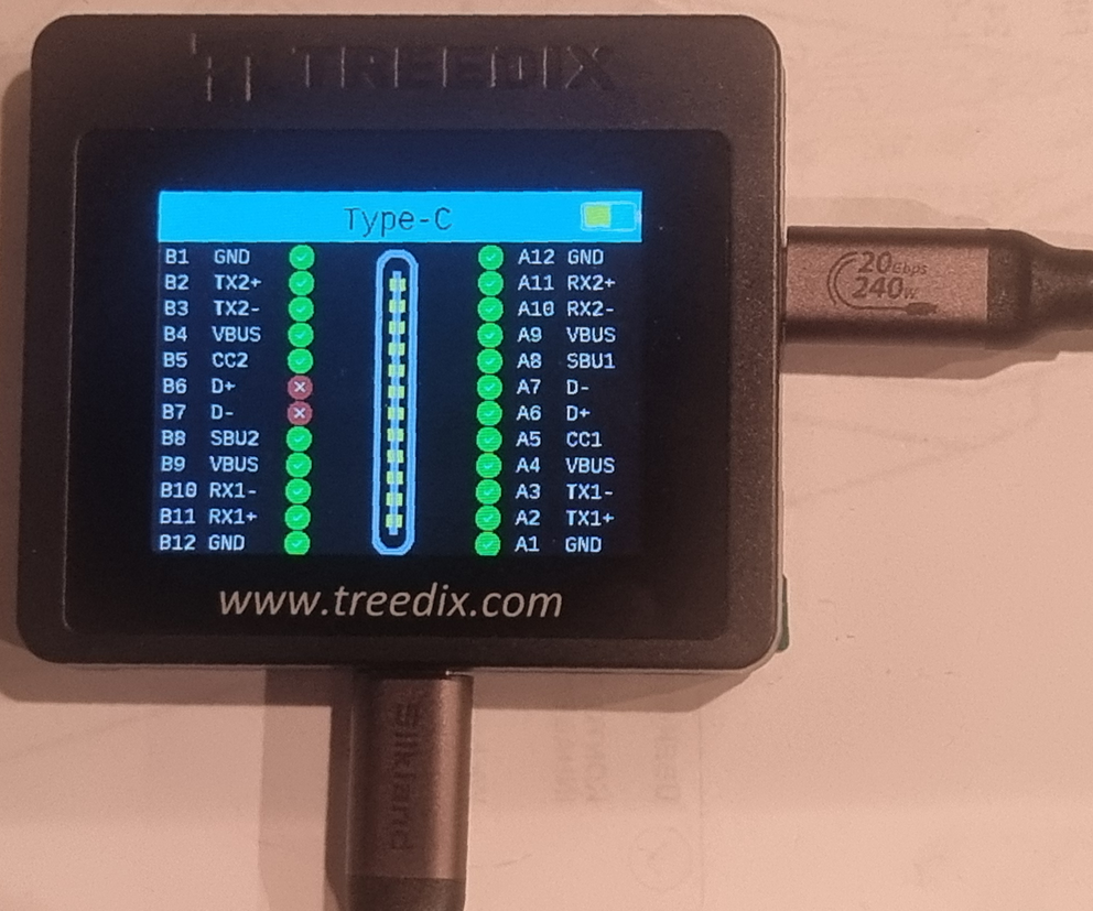

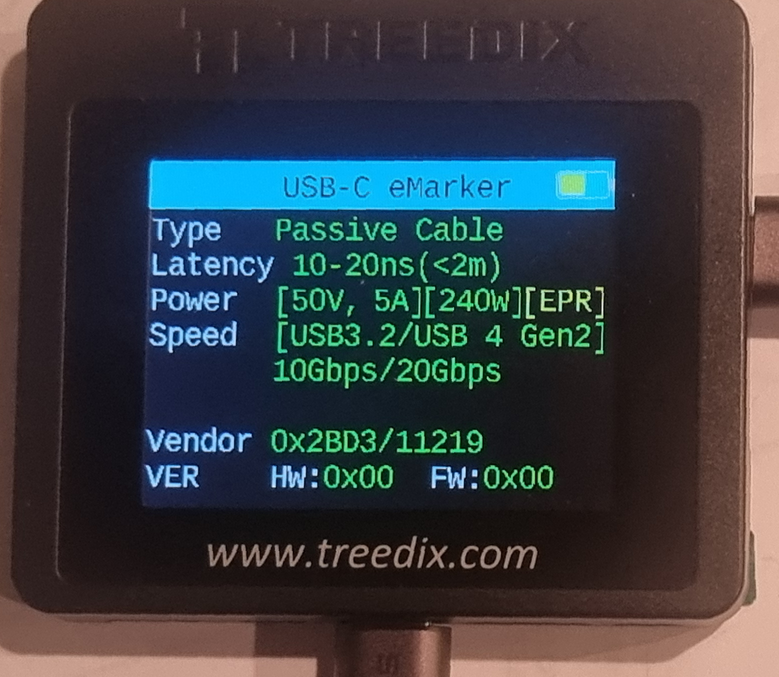

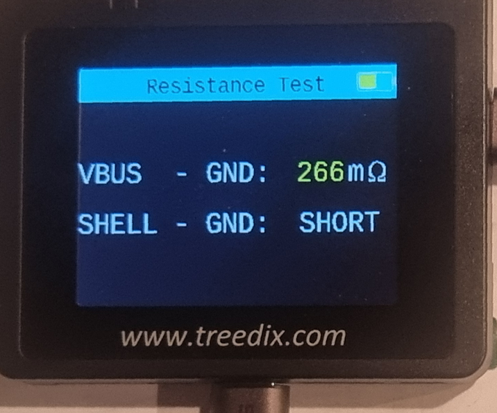

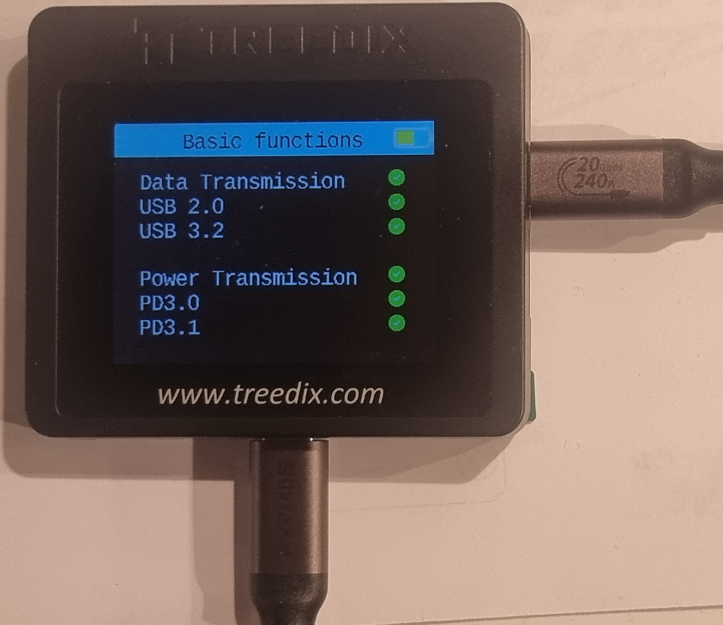

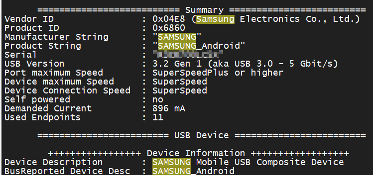

Ich zeig dir hier mal ein Silkland Kabel, das ich selber habe und gerade an meinem S21 getestet hab. Verbindung mit 5 GBps.

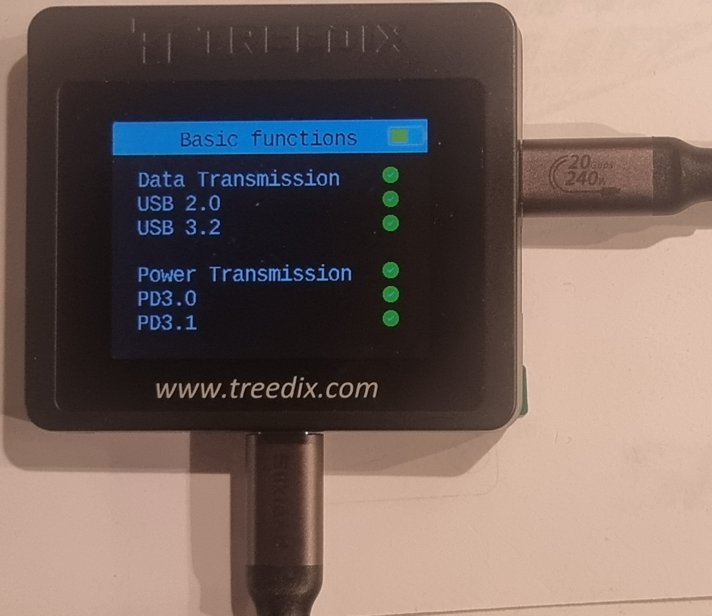

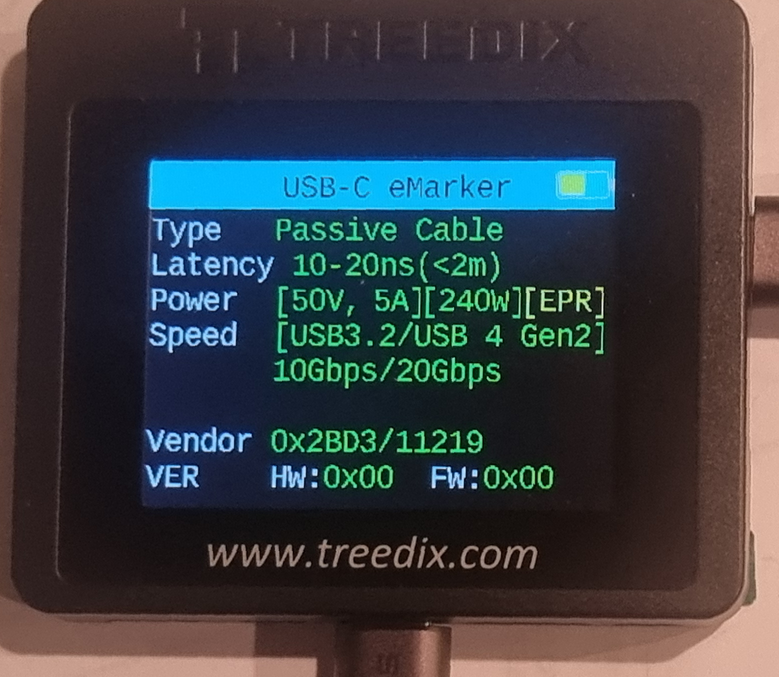

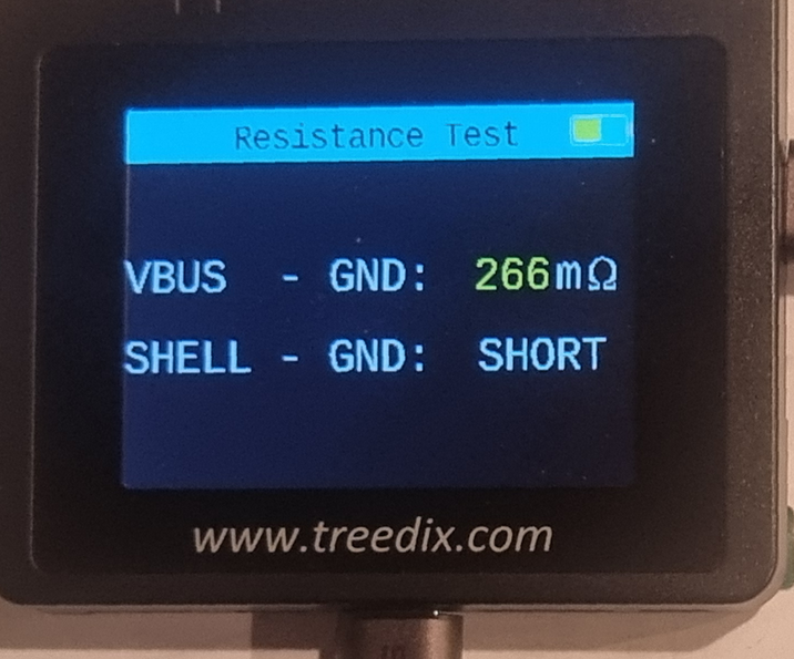

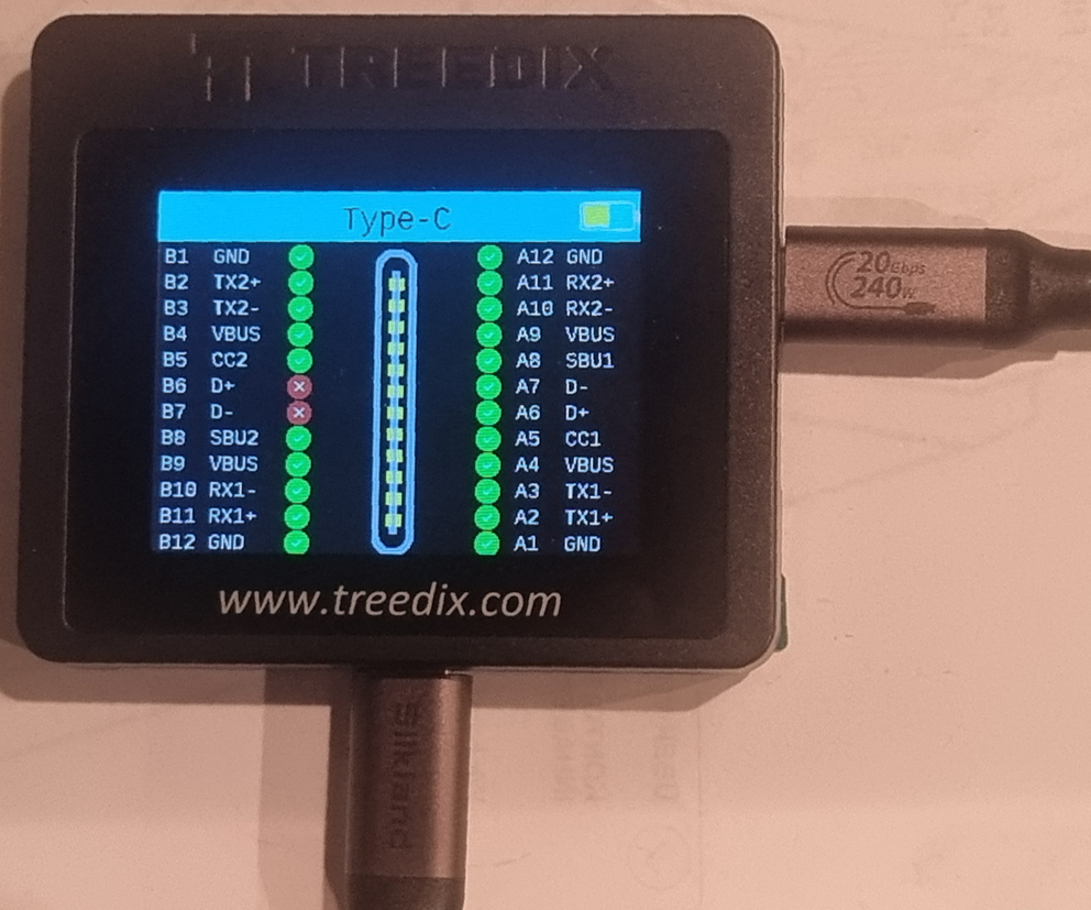

Dazu was mein Kabeltester zu dem Kabel sagt:
