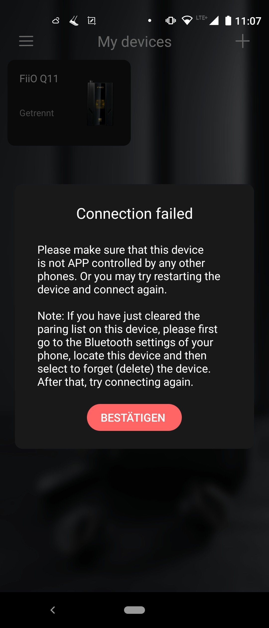

ok stecker ist stecker, aber das kabel macht den unterschied?
wie so geht denn das beigelegte usb-c kabel problemlos und das usb-c kabel von der externen festplatte macht diese fehlermeldung?

capitalguy schrieb:
eventuell habe ich auch etwas falsch verstanden.
Der Punkt ist doch nicht, dass er nicht will, dass das Telefon den DAC lädt, sondern dass das Telefon offensichtlich jegliche Verbindung verweigert, weil der DAC zu viel zieht. Die offensichtliche Lösung seitens FiiO wäre ja gewesen, einen Schalter einzubauen, mit dem man die Kiste dazu zwingt, den eigenen Akku zu verwenden. So haben sie einfach ein paar extrem spezifische Kabel mitgeliefert, die man kaum ersetzen kann, weil es offensichtlich so gut wie keinen Anwendungsfall gibt. Die haben den Quatsch ja nicht mal in ihrem eigenen Shop.
Ja und nein - letztendlich zählt das Gesamtkonstrukt.
Bei "USB-C" gibt es streng genommen keine Aufteilung zwischen Lade- und Datenkabel - jedenfalls nicht ab USB 3.x
Allerdings könnte(!) ein USB-C-Kabel auch ein USB-2-Kabel sein - oder der FiiO kann zwar ein USB-C-Stecker haben - aber nicht mit USB 3.x zurecht kommen - geschweige denn mit USB-PD - und demnach auf USB 2.x laufen.
Wenn ein reines USB-C-Kabel nicht funktioniert (ich habe da auch das eine der andere Gerät!), dann setze ich stringent USB-A auf USB-C-Kabel mit USB-A-Netzteilen ein.
Ansonsten müsste man penibel die Specs des FiiO analysieren.
