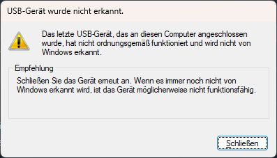

mit dem vorne am gehäuse scheint es tatsächlich probleme zu geben.
wenn ich meine SSD mit dem schnellen kabel am gehäuse vorne anschliesse:
mit dem langsamen kabel geht es dann wieder... ähnlich wie mit dem tablet.
allerdings mit dem usb-c anschluss hinten am mainboard geht die SSD mit voller geschwindigkeit... siehe screenshot auf der ersten seite im thread. nur das tablet geht nicht...
also alles schon sehr seltsam irgendwie... oO

Hier nochmal ein paar Sachen die ich neu getestet hab alles mit diesem Kabel:
https://www.amazon.de/dp/B0D44CPB5S?ref=ppx_yo2ov_dt_b_fed_asin_title&th=1
USB-C direkt hinten am Mainboard, Desktop PC:
Samsung Galaxy A52s : funktioniert
Intenso TX100 externe SSD, 1TB: funktioniert
Samsung Galaxy Tab S6 Lite: funktioniert
Samsung Galaxy Tab S11: funktioniert nicht
USB-C an Gehäusefront:
Intenso TX100 externe SSD, 1TB: funktioniert eingeschränkt. Ich sehe die Daten auf der SSD und kann sie öffnen/abspielen, wenn ich CrystalDisk Mark versuche zu benchen stürzt es ab
Andere PCs:
HP-Notebook - Samsung Galaxy Tab S11 - funktioniert
2ter Desktop PC, Anschluss hinten am Mainboard - Samsung Galaxy Tab S11: funktioniert
Ich hab jetzt noch ein neues 1m Kabel bestellt, und eins von USB-C auf USB-A damit man kabellänge u die anderen usb ports noch probieren kann.
aber macht für mich iwie alles keinen sinn, denn andere kombis mit anderen mobilen Geräten und PCs funktionieren ja T_T
