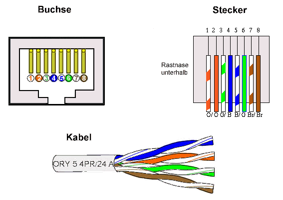

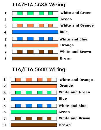

Kann ich den LAN Stecker vom Flachbandkabel abmachen und später wieder montieren?
Ich kenne die Flachkabel nur in der fertig konfektionierter Form, also in 5-, 10-, 15- und 20m inklusive Stecker.
Wie diese zum Beispiel: https://www.amazon.de/dp/B001F0OR1W/ref=pe_386171_37038021_TE_3p_M3T1_dp_1
Damit bekomme ich immer Gigabit-Ethernet hin ohne Probleme. Dazu gibt es noch die selbstklebenden Halteklammern.
Das soll aber nicht heißen, das es diese nicht auch mit separaten Steckern gibt zum selbskonfektionieren.
