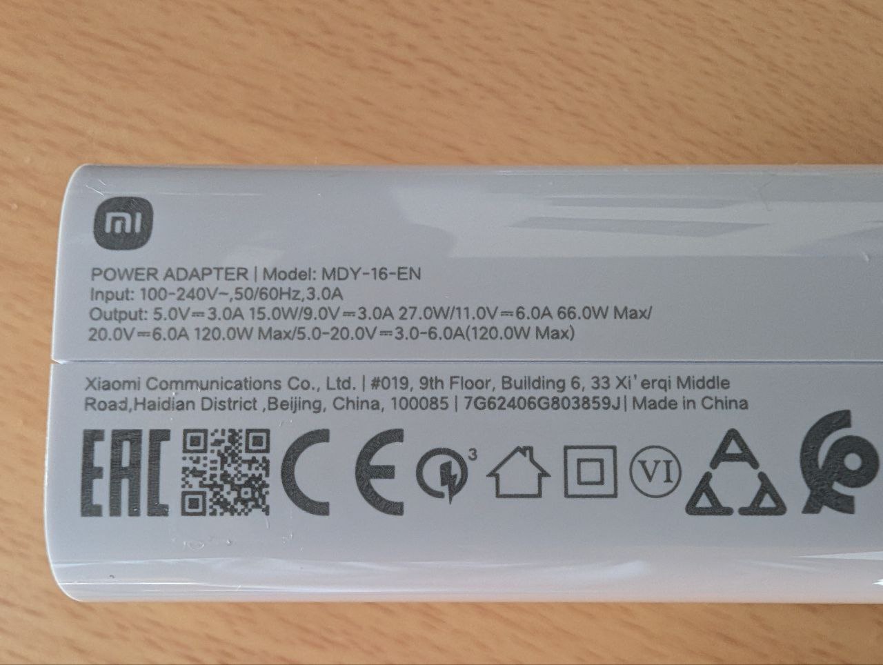

Redmi Note 13 Pro Plus 5G liegt aktuell hier, Akku hat 5000 mAh, Ladegerät wie folgt:

Ladegerät mit 6 A, also kein PD-Standard mehr und eigentlich zuviel für Standardkabel, wenn auch nur 20%..
Eventuell ist das beiligende Kabel von Xiaomi deswegen so dick.

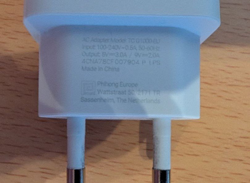

Hab das Gerät hier mit dem ich das Pixel lade, weiß nicht mehr ob das beim Pixel 3a dabei war oder ein kleineres von Xiaomi ist, nehme dann einfach das, Eile beim Laden habe ich nicht:

Das Netzteil alleine ist für die Bestimmung nicht ausreichend. Da geht es auch um die Spezifikation der Zellen und die Konfiguration der Ladeelektronik, die beide im Gerät verbaut sind.
5V/3A (15W) und 9V/2A (18W) ist gängig. Aus Kompatibilitätsgründen kann dein Xiaomi damit ja auch arbeiten und es wird das vermutlich auch komplett ausnutzen. 15W oder 18W sind für den alltäglichen Gebrauch viel besser als 120W und wenn du es sowieso nicht eilig hast, dann erst recht.
Zu langsam laden gibt es nicht. Man könnte das auch so konstruieren, dass man z.B. nur mit 1W lädt. Das wäre extrem akkuschonend, aber nicht mehr so richtig praxisnah, weil es sehr lange dauern würde. Ein Verschleißteil bleiben die Zellen so oder so, das akzeptiert man bei der Nutzung. Man muss es ja nur nicht in die eine oder andere Richtung übertreiben. Das richtige Mittelmaß ist gefragt.

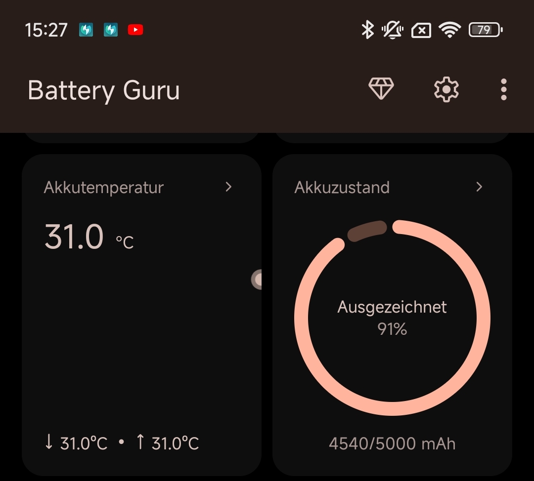

Hier die Batteryinfo über mein altes Note 11, gekauft Februar 2022
Bei täglicher Nutzung stets mit dem mitgelieferten Netzteil mit 33W geladen, öfter auch auf 100% und 0% runter wobei ich irgendwann auch darauf geachtet habe.
