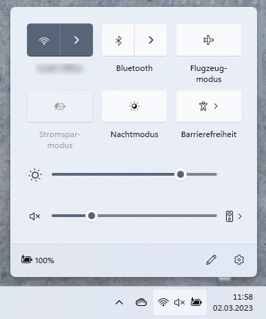

Noch eine Kleinigkeit: Unter Win10 hatte ich am Sidebar eine Schalterfläche, wo man z.B. den Nachtmodus oder Bluetooth und andere Sachen direkt schalten konnte, die fehlt nun bei Win11. Habe schon versucht die Benarichtungseinstellungen zu ändern, diese Schaltfläche erscheint nicht.

Wenn du den "Stift" unten rechts anklickst, kannst du den Inhalt der Anzeige ändern/ergänzen.

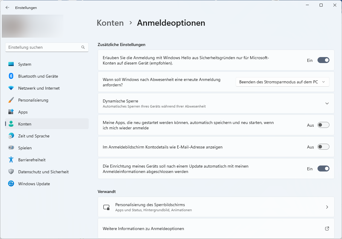

Hier die Standardeinstellungen mal geändert?

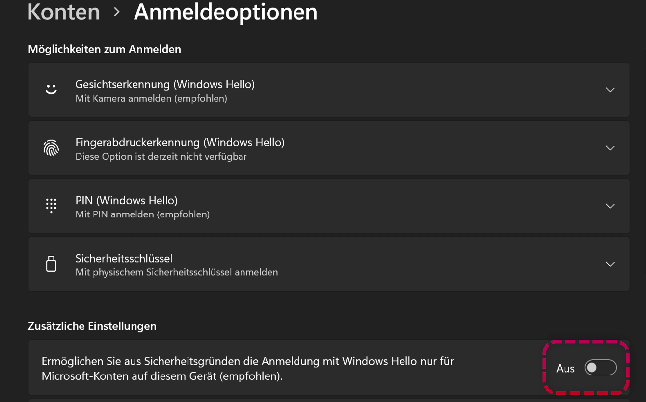

Dieser Link zu netplwiz funktioniert meines Wissens nach nicht mehr, da das Kästchen zum anhaken nicht mehr angezeigt wird

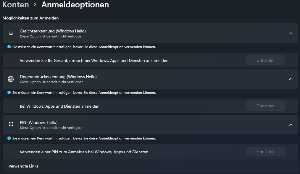

Das liegt wie gesagt an dem Punkt "nur sichere Anmeldemethoden zulassen". Wenn man das in der Windows 11 Systemsteuerung deaktiviert, ist die Box wieder da.
Ich kann sagen dass das bei mir funktioniert (Windows 11 22H2), man braucht dafür ein lokales Konto ohne Passwort. Ja es kann sein dass man dafür den Wert in der Registry ändern muss.
Existiert dieses lokale Konto ohne Passwort, ist Windows Hello gar nicht erst verfügbar:
Lol, ich habe bisher gar nicht bemerkt, dass man da was anklicken kann, sondern immer das Feld der Benachrichtigen eins weiter rechts geklickt wie bei Win10. Danke für den Screenshot.
