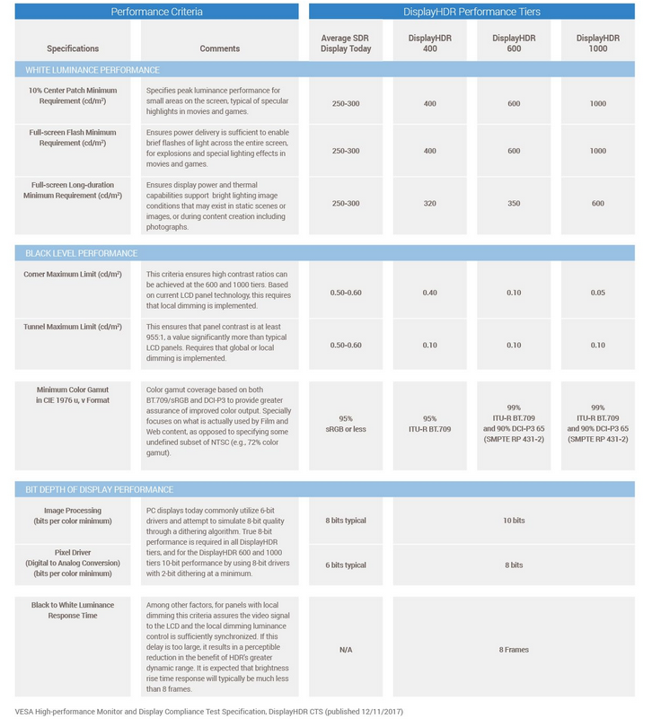

ALLE HDR-Standards rechnen mit 10bit Farbtiefe. Behauptet zumindest die VESA:
siehe die Einträge bei "bit depth of display performance".
Genau diese 10bit-Farbtiefe müssen a) berechnet werden und b) übertragen werden zum Display (weshalb es eben Stand Display Port 1.4 und HDMI 2.0 auch keine 144Hz -HDR10bit Displays GEBEN KANN da die Übertragungsraten nicht ausreichen).
https://displayhdr.org/performance-criteria/

Die Gsync-HDR Monitore erfüllen die Vesa HDR 1000 Specs jedenfalls: https://geizhals.de/?cat=monlcd19wide&xf=13219_NVIDIA+G-Sync+HDR
Zudem darf man sich gerne auch informieren, G-Sync HDR setzt als Mindeststandard den VESA HDR 1000 vor raus. Ansonsten gibt es keine G-Sync HDR Label...
Ansonsten hast du nicht verstanden, was HDR ist, wie es funktioniert und warum 600 bzw. 1000cd wichtig dafür sind, dass es funktioniert. Es geht hier keineswegs darum, dass die Monitore dauerhaft mit 600 oder 1000 cd leuchten.

Lassen wir beide die Polemik sein! Ich hatte nach einer technischen Erklärung gefragt.
Demnach würde Vega die FP64-Fähigkeiten für HDR nutzen, während Nvidia aufgrund fehlender FP64-Fähigkeit der Geforce-Serie die Berechnungen dann in FP32 die Extrarunde drehen lassen. Also demnach mehr Rechenaufwand für die Geforce und damit Performanceverlust.
Das wäre bisher noch die logischste Erklärung. Falls ware hätten wir hier eine technisch messbare Einflussgröße
Korrekt. Technisch gemessen -10% AVG vs -1% avg.

@Mustis:
Ja OK der "Pixel Driver" muss nur 8bit + Dithering können....aber die Grundsätzliche Farbberechnung soll mit 10bit erfolgen. Das Display darf dann die "zuvielen" Farben mit 8bit +FRC etwas runterbrechen...
Das ist also ein Kompromiss den man dem Display zugesteht. Das Display kann aber aus 8Bit Input Farbkanal auch keine 10Bit (bzw. 8bit+FRC) zaubern.
=> Wenn die GPU keine 10bit-liefert ginge das nicht.
=> Warum brechen nVidia GPUs hier also ein wenn 10bit gefordert werden (pro Kanal)
=> Möglicherweise wegen der Erklärung von aths auf 3DC (aus dem Jahr 2010 !!!) bei HDR-R 2010 musste man damals auf FP32 gehen um überhaupt 8bit schon vollständig abzudecken.
Will man das auf 10bit Farbraum aufweiten muss man GPU-seitig auf FP64 gehen ! (oder ein Zwischending was aber kein Sinn macht).
FP64 ist das wovon Vega und Polaris (relativ zu Pascal) ÜPPIG über haben die "ungenutzt" verfallen.
=> Kein Performance drop.

Lies die VESA HDR Anforderungen normal durch. Die 8 Bit bei FRC sind genau das, was er vorgibt...
