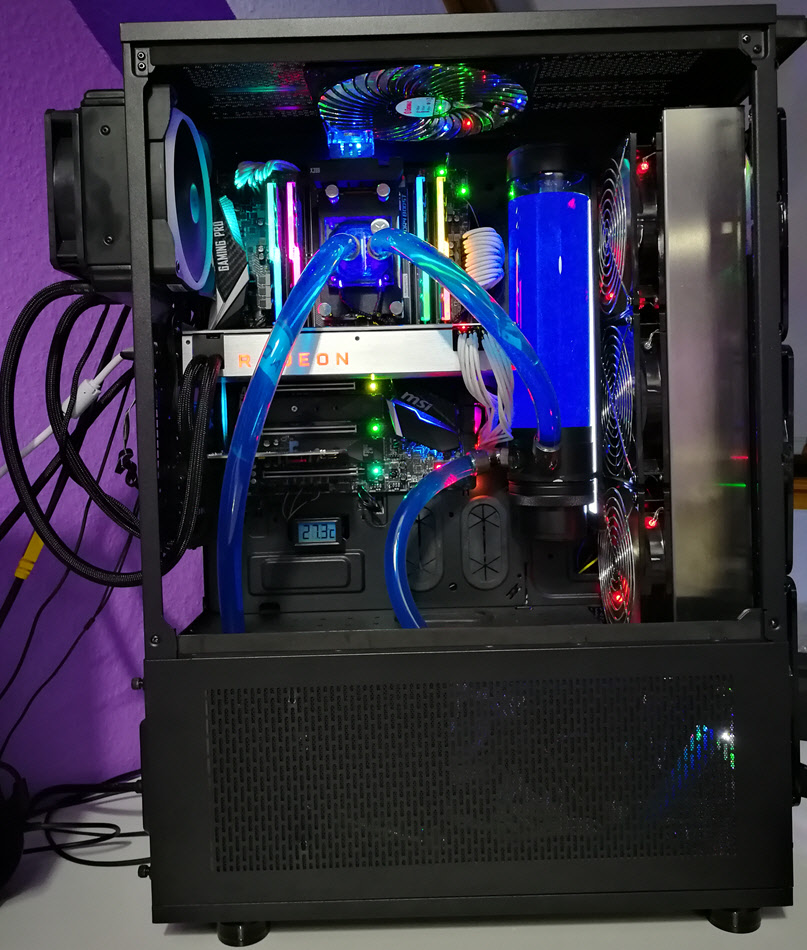

Jo, der Gedi hat den wechsel durchgezogen :)
Mit UV ist man bei ner Vega auch gut dabei. Ich bekomme meine 64 UV auf ca. die gleichen Werte wie ne 1080 Kumpel) mit UV :D
Tja sagte ja die Bandbreiten Krüppel von NV mh, aber einfach mal als AMD Fanboy zeug ab tun.
Zu Vega mal noch 2-3 Tipps:
- Bei Fiepen die Beleuchtung an der Graka ausschalten.
- Bei Samsung-Moni evtl. das DP-Kabel durch was Professionelles ersetzen. (bei Problemen mit Temps)
https://www.amazon.de/Rotronic-Displayport-Audio-Übertragung-Anschluss-männlich/dp/B073PGZ9QV?th=1
4k HDR ist natürlich heftig. (64 nur als h2o sinnvoll)
Als Singlegraka ist die LC in Push-Pull-Config mit ordentlichem Gehäuselüfter davor ausreichend.
Hier ein User mit 200mm Toplüfter nach innen vor die LC und 140mm Push zusätzlich:
Da hat der User beim UV dann richtig Spass gehabt bei Temps um 35-40°C.
Da kommt bei 1,028..1,035V schon ein ausreichendes 24/7 hin.
Vega-Ref. ist für mich auch nur mit starkem UV sinnvoll.
Für mein Cf braucht es dann auch 4x120 Lüfter die reinblasen, um die Temps von 50-60°C bei 2200 U/min zu halten.
Die AMD-Profil-Temps von 85° bei 95..100° Hotspot sind mir zu viel.
Meistens spiele ich in der Range 0,862-0,868V.
Maximal nehme ich 2950 U/min für 1,01V.
