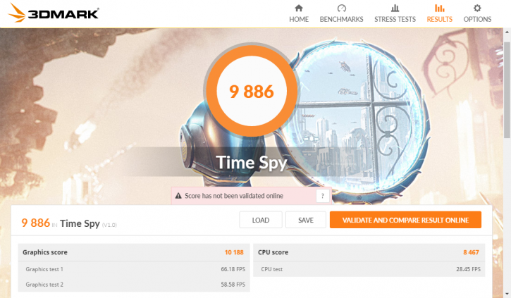

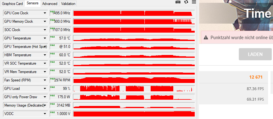

Im moderaten Setting <1V Timespy -Basic@1440p mit moderatem Verbrauch:
Ab einem Punkt ist avg. 2x 150W mit 56Cf sinnvoller als 1x 300W mit LC-OC.
