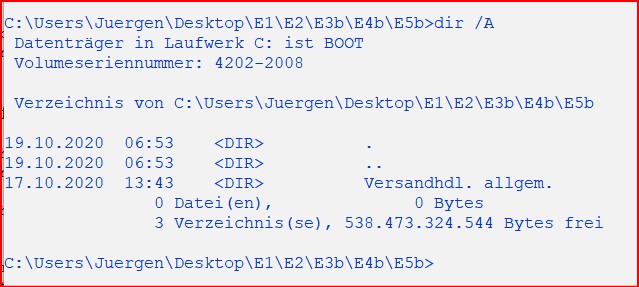

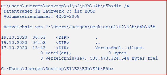

Kannst du mal in eine command-shell auf den Desktop gehen und mir sagen was dirsowie attrib für den Ordner ausgibt?

Also, die Versuch, dem Computer etwas mit "dir /A" zu entlocken brachte nichts, weil die Attribute nur bei Dateien angezeigt werden, nicht für Verzeichnisse/Ordner. Siehe Anhang.

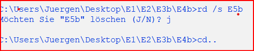

Mit "rd /s" hatte ich ja schon einige Versuche gemacht. Immer erfolglos, bis ich im Internet darauf stieß, dass immer nur die untergeordneten Verzeichnisse/Ordner gelöscht werden, niemals das Verzeichnis in dem man sich gerade befindet und dass das Verzeichnis, ab dem gelöscht werden soll angegeben werden sollte. Wenn man sich beispielsweise auf der Ebene E5b befindet und will von da aus das fehlerbehaftete Verzeichnis "Versandhdl. allgem." löschen, wird das mit einem Fehlerhinweis enden. Es ist wichtig, dass man auch das Verzeichnis angeben muss, ab dem die Löschung beginnen soll:
Und, tatsächlich, das Verzeichnis "E5b" und "Versandhdl. allgem." gibt es nicht mehr. Das Löschen der restlichen Ordner war dann ein Klacks.
