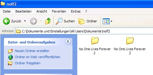

Hallo, ich habe in meinem AllUsers\Startmenü\Programme einen Ordner den ich nicht löschen kann (ehemals ein Spiel - Nolf2 - was ich schon längst deinstalliert habe). Es kommt die Fehlermeldung - "Die angegebene Datei wurde nicht gefunden. Stellen Sie sicher, dass die Pfad- und Dateinamenangabe richtig sind." Der Ordner ist aber leer, es befindet sich auch keine versteckte Datei drin. Ich habe den Schreibschutz entfernt, den Ornder mittels TuneUp2004 zu löschen, im abgesicherten Modus versucht zu löschen - es geht einfach nicht. In der Registry finde ich auch keinen Eintrag mehr dazu. Was kann ich tun?

Morphium und Shagrath, Eure beiden Methoden gehen auch nicht. Es wird immer behauptet - Datei konnte nicht gefunden werden oder Verzeichnis nicht leer
Auf dem Arbeitsplatz kann ich aber das Verzeichnis sehen und auch dass es leer ist. Auch wenn ich mit Dir mir die Verzeichnisse anzeige wird es angezeigt.
Move On Boot geht aucht nicht - da können nur Dateien entfernt werden.
Ich kann sogar im selben Ordner nochmal den gleichen Ordner anlegen, normalerweise dürfte das ja auch nicht gehen - er müsste dann überschrieben werden. Ein drittes Mal gehts nicht - dann meldet er, dass er schon existiert.

hat bei mir nicht bisher immer geklappt, denn manchmal hat der explorer ncoh drauf zugegriffen, und dann ging auch das löschen via eingabeaufforderung nciht.
lösung des probelms: explorer im tskmgr beenden
