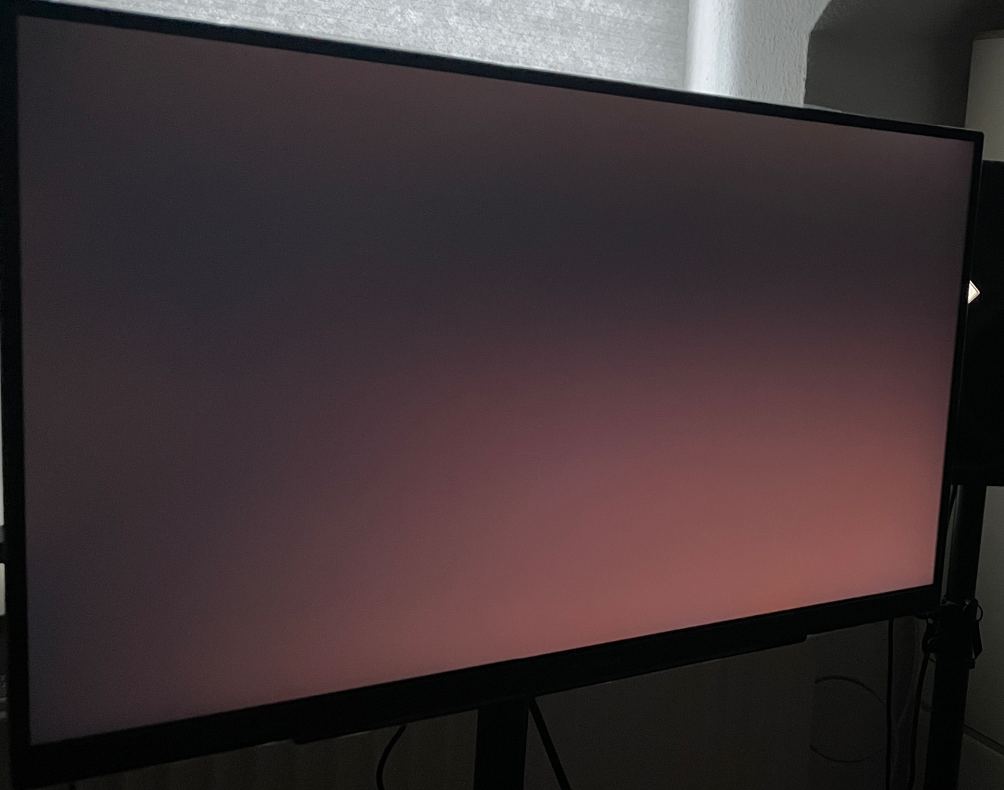

Beim ersten Gerät stellte ich direkt nach Lieferung fest, dass das Panel kaputt zu sein scheint (vertikaler türkiser Strich über das gesamte Disyplay).

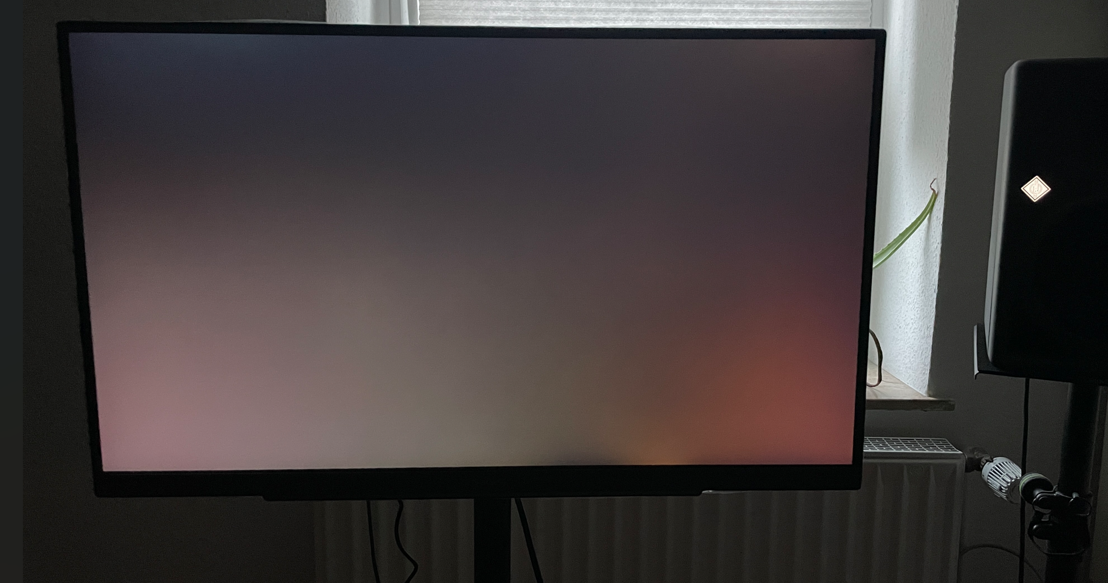

Gestern habe ich das Austauschgerät abgeholt und heute Morgen in Betrieb genommen. Wenn ich mir ein schwarzes Bild darauf anzeige, leuctet es an einigen Stellen rötlich. Die Intensität und der Bereich des Rotstichs ändert sich je nach Winkel und Perspektive aus der man auf den Bildschirm schaut.
Ich habe es aus verschiedenen Perspektiven fotografiert:
Was kann das nun wieder sein?

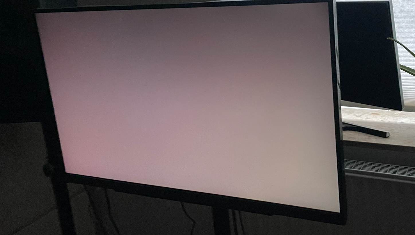

Mit weißem Hintergrund sieht für mich übrigens alles normal aus...

conf_t schrieb:
Das nennt man IPS Glow, tritt immer technologiebedingt, auf mal etwas stärker, mal etwas schwächer, ist aber nie weg und auf Fotos besonders gut zu sehen, besser als mit bloßem Auge, weil die belichtung in dunklen räumen so lange ist
Also ist normal würdest du sagen und kein Defekt?

@JLNM Gibt auch Leute die den ganzen Tag Furmark oder Cinebench spielen ;) Und genauso ist das mit dem schwarzen Monitor gucken. Wenn du ein sattes schwarz wilst, brauchst du ein VA Panel oder OLED. Aber dafür macht man halt dann andere Komproisse, den komrpomisslosen Monitor (gute Farben, guter Blickwinkel, guter Schwarzwert, geringe Leistungsaufnahme, unkomplizierter Umgang, günstig) gibt es nicht.

Passt alles, außer halt beim Homogenität Test. Da sieht man auf jeden Fall Unterschiede. Aber dazu kann ich ja nichts einstellen, oder? Helligkeit steht auf 55, da ist eigentlich sogar noch Luft nach oben würde ich sagne.

Mir ist es per Zufall beim Hochfahren des Rechners aufgefallen und ich war nach der Vorerfahrung erstmal geschockt. Wenn es wirklich ein "normales" Verhalten ist, kann ich damit leben, aber wenn es ein Defekt ist, hätte ich Sorge, dass es sich mit der Zeit vielleicht noch verschlimmert.
Edit: Es geht mir ja nicht um den Schwarzton an sich, sondern um diese Unregelmäßigkeiten auf dem Bildschirm.
Ein WQHD 27" Monitor für 150€ und du erwartest Perfektion. Ich musste etwas schmunzeln.
Das ist wie schon gesagt normal, technisch bedingt, ich sehe auf den Fotos keinen Defekt. Schon gar nicht für nen 230€ Monitor. Meine IPS haben auch IPS Glow, auf Fotos unschön, in der Benutzung praktisch nicht zu merken. Es kann sein, zumindest war es mal so, dass es sehr teure Panels gab, so vor 10 Jahren, die sehr wenig Glow hatten, aber auch sehr teuer waren. Hat sich wohl für den Hersteller nicht gelohnt, mMn gibt es die nicht mehr.

Auf den ersten Blick würde ich ihn mal etwas vom Heizkörper entfernt aufstellen.
Die Perspektive auf dem Foto täuscht etwas, das sind knapp 60cm Abstand.
Danke für die Einschätzung, das beruhigt mich.
Selbst mein 600 Euro IPS Monitor (auch ein LG Ultragear) hat backlight bleeding
Merkt man aber deutlich weniger als bei deinen Fotos und am ehesten in einem ganz dunklen Raum wenn der Monitor ein ganz schwarzes Bild anzeigt.
Wie schon geschrieben - BLB ist ein Problem dass immer auftreten kann und wie "schlimm" das für dich ist können wir nicht beantworten
Meiner hats auch ganz leicht aber im realen Betrieb (Gaming oder Office) nicht zu sehen - und das rate ich dir auch. starte die Anwendung die du starten willst und schau dir das Bild an. Merkst du nichts dann ist alles "gut"

Habe hier einen Dell Monitor, was zu seiner Zeit 1199 Euro gekostet hat und der hat es auch im Dunkeln und mit einem schwarzen Bild. Aber nicht so stark ausgeprägt wie bei dir. Im laufendem Betrieb sieht man nichts davon, daher hat es mich auch nie gestört.
