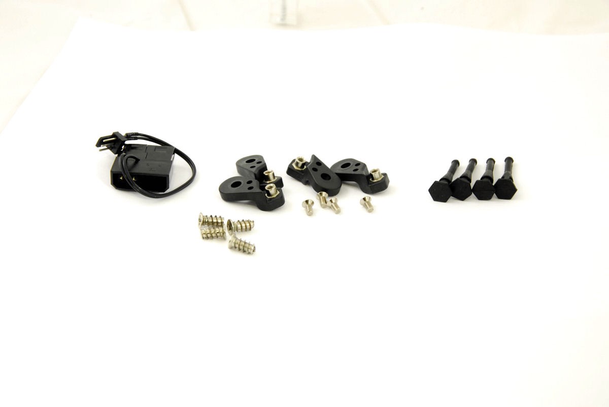

Das ist der Lieferumfang bei den Alpenföhn Wing Boost 2
und da sind auch Schrauben für die Befestigung am Gehäuse bei.
Die Schrauben passen. Du kannst auch in den nächsten Computer-Shop gehen und welche kaufen.
