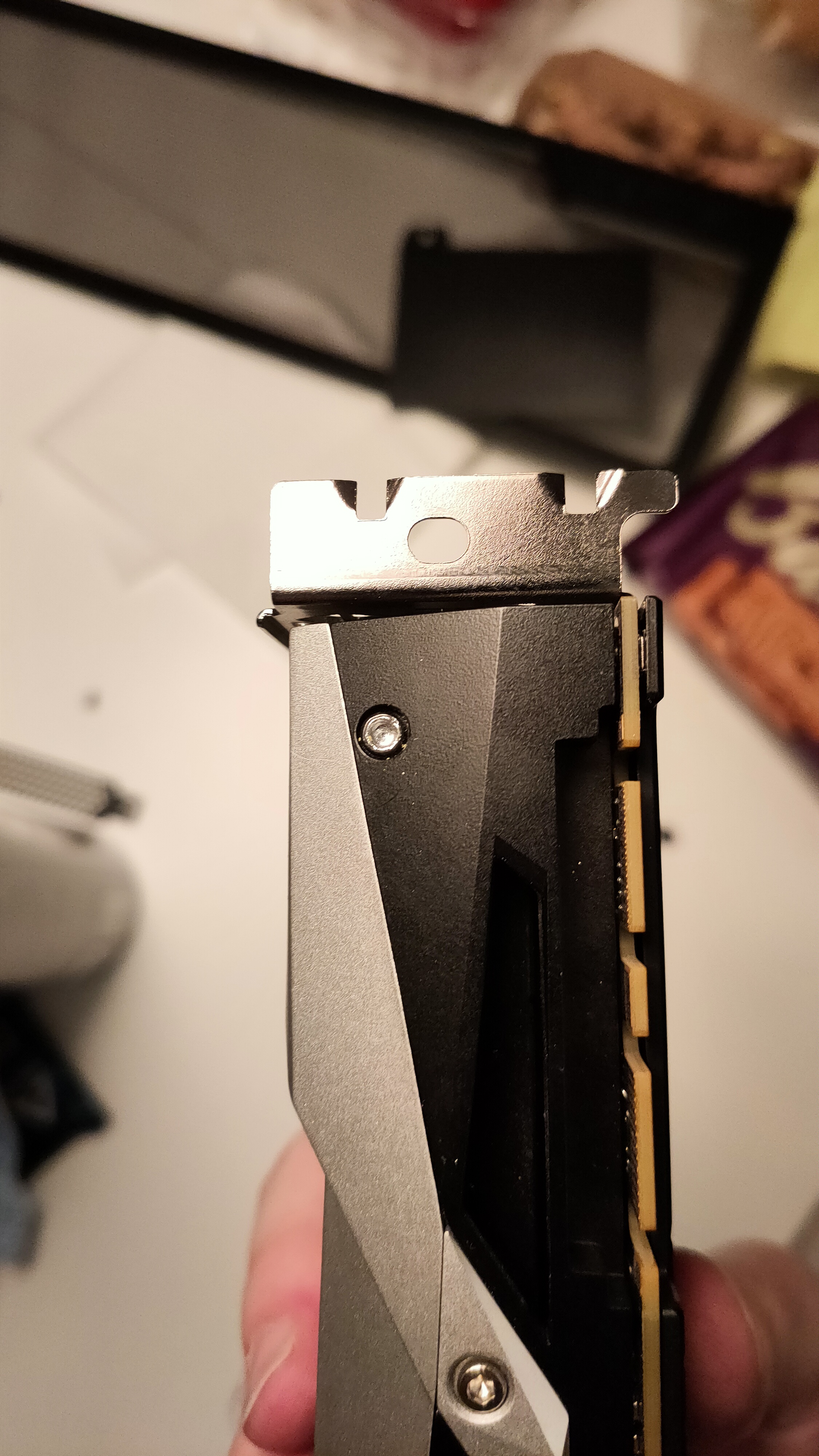

Hallo Leute, ich habe von einen Kumpel eine GTX 1070 in der Founder Edition bekommen. Da sie lange draußen rumstand und die FE Karten eh lauter sind, wollte ich auf jeden Fall die GK aufmachen, entstauben und neue Wärmeleitpaste draufschmieren. Leider ist einer der Schraubenköpfe kaputt (richtiger Schraubenzieher wurde benutzt...) gegangen und die Schraube lässt sich nicht lockern. Ich habe auch mit anderen Schraubenzieherbits versucht die Schraube rauszubekommen, aber es hat nicht geklappt. Gibt es eine Möglichkeit diese Schraube zu lockern?

Mit dem richtigen Werkzeug wird sowas nicht rund, ist aber jetzt auch egal. Wie man solche Schrauben trotzdem gelöst bekommt wurde hier im Forum häufig genug erläutert und notfalls findet man auch abseits vom Grafikkarten-Bereich genug Tipps um vergurkte Schrauben heraus zu bekommen.

Das wird hier nicht so gut funktionieren. Dafür sind die Schrauben viel zu klein. Generell empfehle ich als Alternative dazu sowas: https://www.amazon.de/Wiha-Schraubenausdreher-Sechskant-8-tlg-Spiralbohrer/dp/B00284DA80?th=1
Ich würde die Schraube etwas warm machen um ggf. Schraubensicherung zu lösen. Als Antrieb für die Schraube würde ich versuchen einen etwas größeren Torx in den Schraubenkopf zu pressen oder zu hämmern. Der Torx hat ja relativ schmale Flanken, die sich in das Material bohren können.

Gummiband rein, nochmal versuchen.

Natürlich mit Gefühl. Dabei wird die Energie ja erstmal auf den Kühlkörper übertragen, der kommt damit zurecht.

Nicht heiß föhnen, sondern warm. Um den Klebstoff zu lösen (wie bei Smartphone-Reparaturen). Dann braucht man schon viel weniger Moment um die Schraube zu lösen.
So rund wie der Kopf ist bringt das Gummiband auch nicht mehr viel. Und beim Schlitzen macht man auf jeden Fall das Gehäuse kaputt.
Aus Erfahrung kann ich sagen, wenn man einen defekten Innensechskantantrieb hat, dann wirkt ein 1-2 Nummern größerer Torx oft Wunder, weil sich dessen schmale Flanken in die Ecken vom Sechskant bohren.
Und verkanten falls nötig.

Also als allererstes: ich habe sehr wenig Werkzeug bei mir rumliegen und kenne mich echt schlecht damit auch aus, also sorry falls ich dumme Fragen stelle :D.

Wäre der richtige Bit benutzt worden, würde da noch ein Sechskant greifen ;) Die wurde ja auch mal festgeschraubt...
https://www.holzschutz-holzbearbeitung.de/simpler-trick-um-rund-gedrehte-schrauben-zu-loesen/
Ich habe sehr sicher den richtigen Bit benutzt, bei all den anderen Schrauben gab es auch kein Problem, aber nun ja. Danke für die Seitenempfehlung. Ich habs schon mit nem Gummi versucht, das hat leider nicht geklappt, vielleicht die falsche Dicke? Ich könnte es ja sonst auch mal mit der Frischhaltefoliemethode versuchen. Die hier genannten Schraubenausdreher sind ja für die Bohrmaschine konzipiert. Gibt es auch manuelle, die man per Hand benutzt, am besten passend zu meinem Set hier (https://www.amazon.de/gp/product/B07V4TFWFZ/ref=ppx_yo_dt_b_asin_title_o08_s00?ie=UTF8&th=1?)? Ich würde eher ungerne mit einer Bohrmaschine an eine Grafikkarter rumwerkeln, die nicht mal meine ist ^^.

Die hier genannten Schraubenaufdreher sind ja für die Bohrmaschine konzipiert.
Ich Schätze mal du meinst Schraubenausdreher. Die beiden hier genannten Sets kannst du beide nicht verwenden für deine Situation, dafür sind die viel zu groß.
Wie gesagt würde ich es mal mit Torx probieren. Ist meistens mit TX oder T in einem Set gekennzeichnet.
Ich glaube, da sollten welche in meinen Set dabei sein, ich werds morgen mal ausprobieren!

Was ist mit verkanten gemeint?
