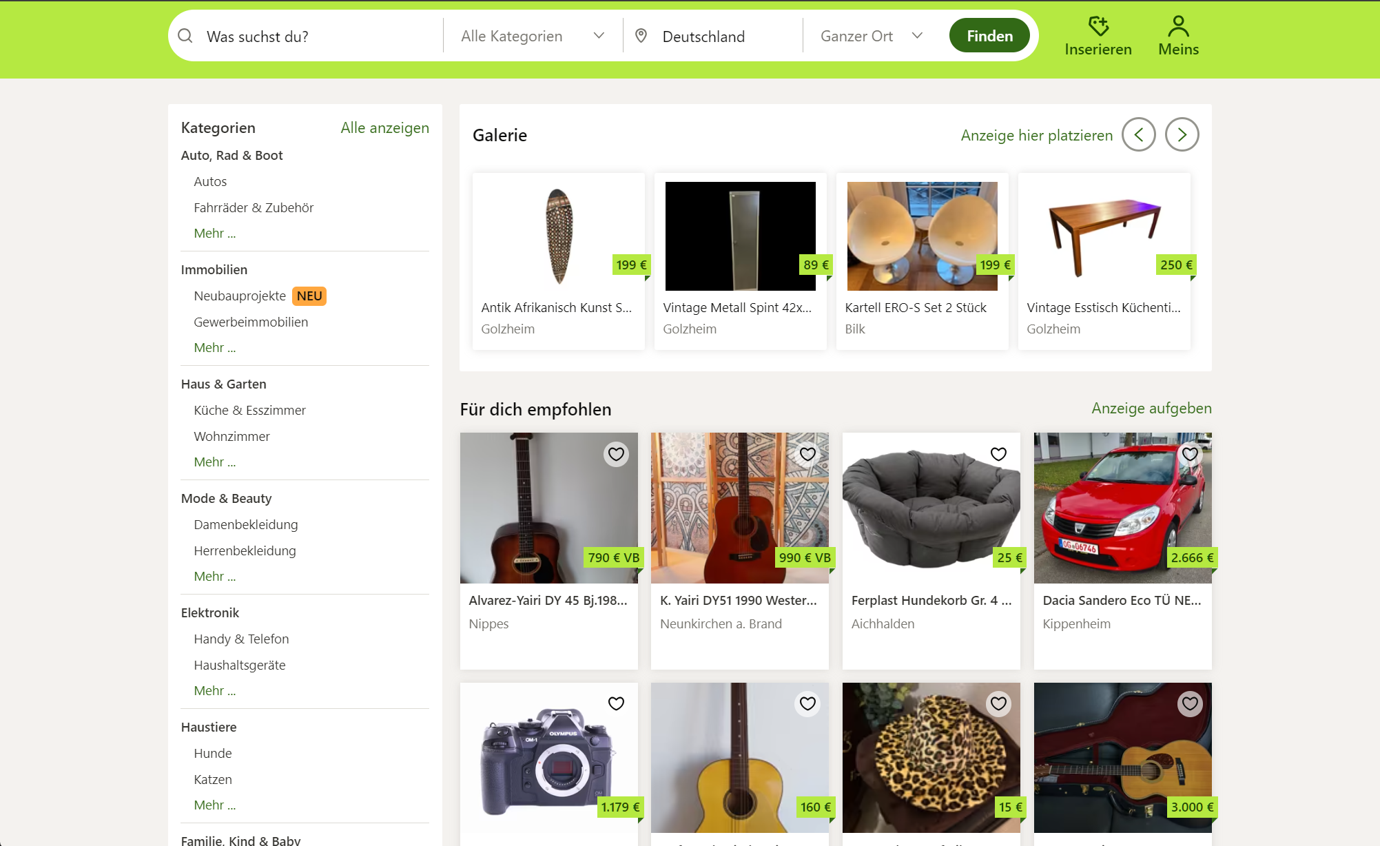

Hallo, ich habe seit heute morgen (keine Updates, etc) ein Luxusproblem: Bei bestimmten Webseiten habe ich plötzlich eine andere Schriftart und das triggert meinen inneren Monk bis zum Abwinken.
So war es früher immer

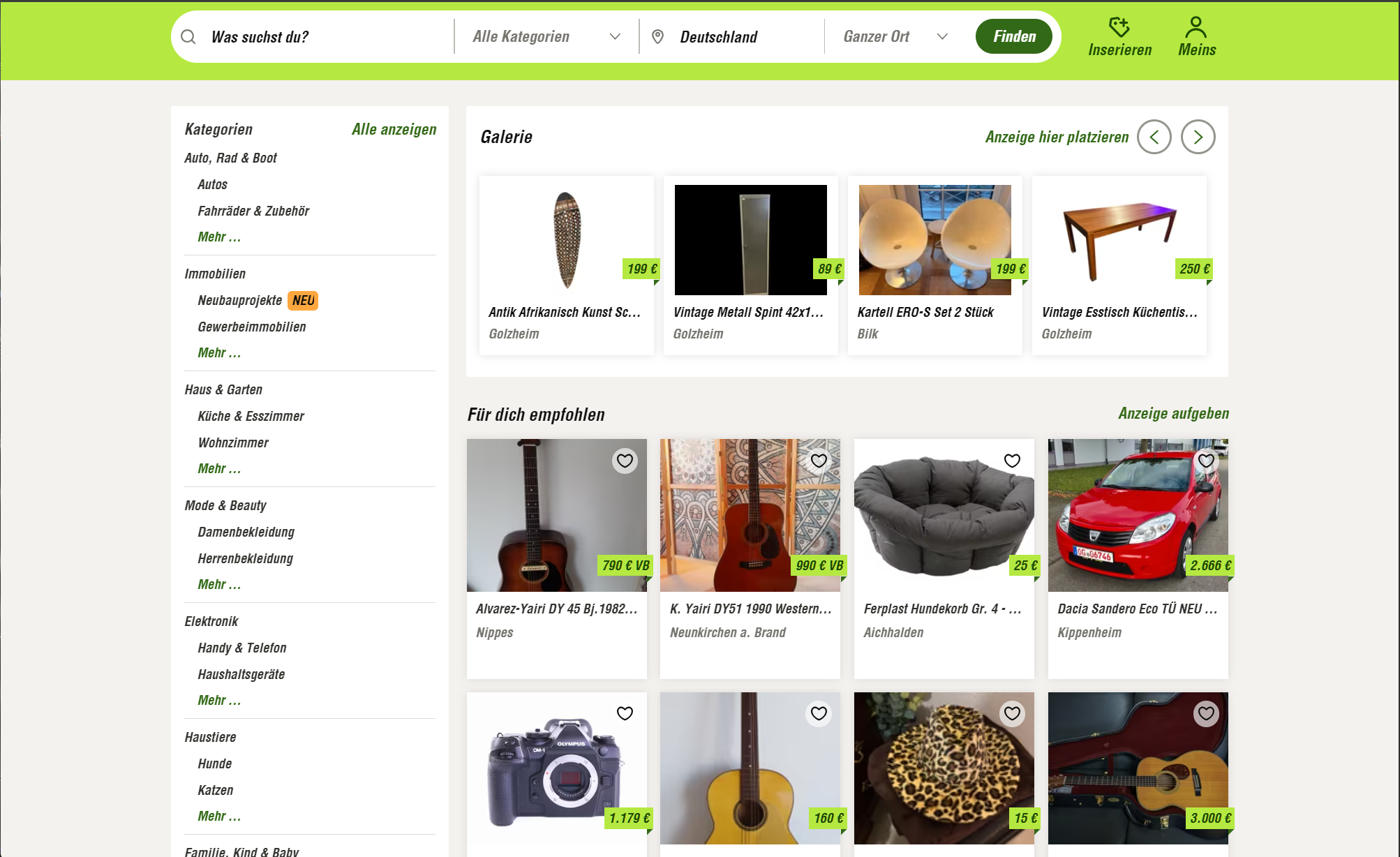

jetzt sieht es so aus:

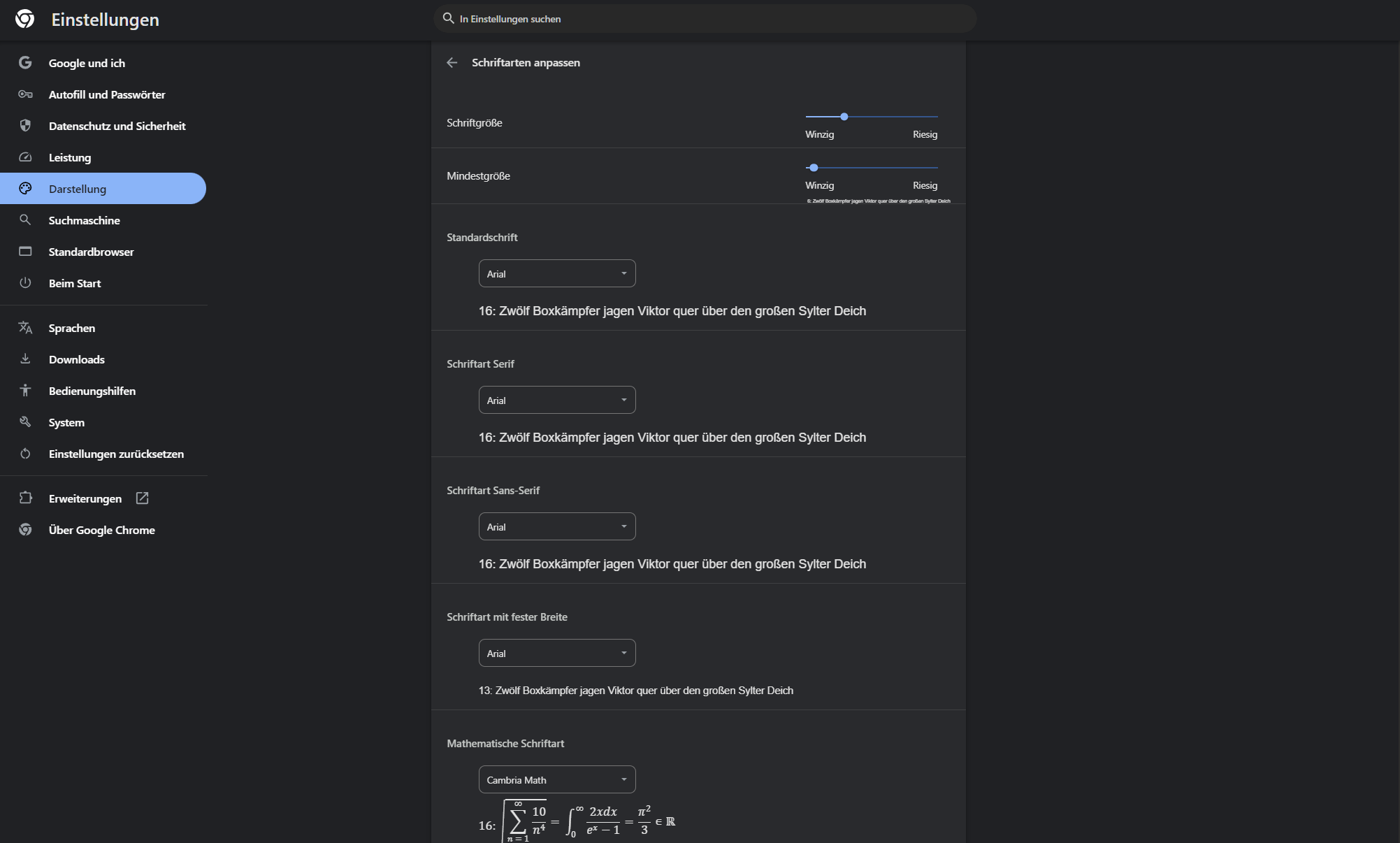

Die Std-Werte habe ich mal pauschal alle auf Arial gesetzt:

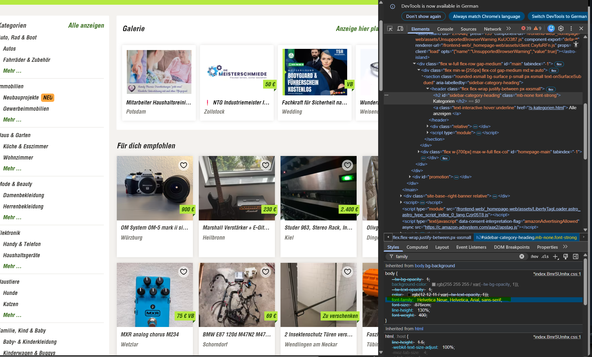

Die Webseit-Einstellung ("Untersuchen") müsste doch eigentlich passen?

Und ist die Schriftart Arial noch im Ordner C:\Windows\Fonts vorhanden?
arial.ttf
arialbd.ttf
arialbi.ttf
ariali.ttf
Wenn nicht dann nimmt der Browser eine ähnliche/vergleichbare Schriftart.
Reaktionen: frama78
Ja, ist vorhanden. Auch wenn ich irgend welche X-beliebigen anderen Textfonts einstelle ändert das nichts.

Das Stylesheet führt Helvetica auf. Und in der Reihenfolge wird die Schrift auch vom Browser gewählt. Neue Helvetica -> Helvetica -> Arial -> sans-serif
Wobei sans-serif quasi als * für die jeweils hinterlegte Standard-sans-serif-Schriftart des verwendeten OS steht.
So oder so: Wenn man Helvetica nicht selbst über Dritt-Software nachinstalliert hat - z.B. Photoshop - dann sollte er eigentlich Arial auf einem Windows-Rechner nehmen.

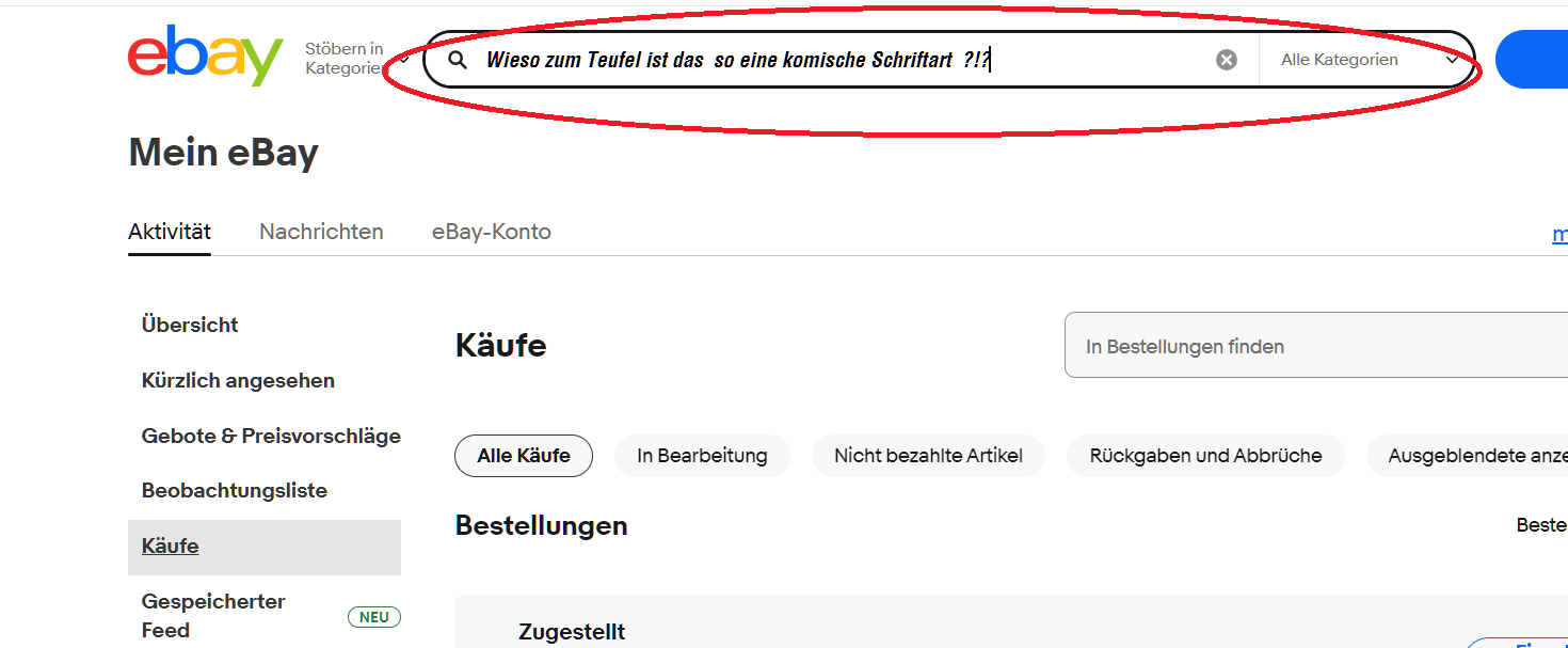

Bei Ebay ist es das Selbe, aber nur im Suchfenster. Der Rest wird normal angezeigt.
Trotzdem vielen Dank! Bin für eure Vorschläge sehr (!) Dankbar!
