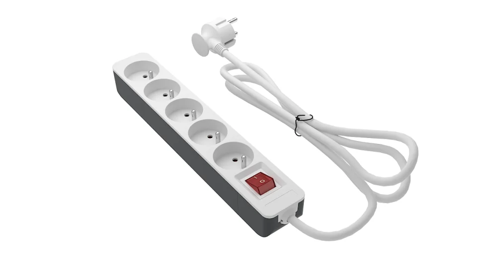

Ich suche seit Stunden einen Schuko-Adapter von Typ E auf F. Man sollte bei den Millionen Fundstücken an allen erdenklichen Kombinationen so eine banale Anforderung sofort finden. Nein, ich nicht.
Also ich habe eine Steckdosenleiste, wo alle Dosen so einen Metallstift drin haben. (wenn ich es richtig ergoogelt habe, ist das "Typ E") Da passen also nur Stecker mit einem Loch zwischen den Stiften rein oder Flachstecker.
Nun brauche ich aber einen "Typ F" Schukostecker da drin. Immerhin sind 99 % aller meiner Schukostecker so. Typ E Stecker (für diesen Zweck) haben bei mir nur Verlängerungskabel (alle viel zu lang), bzw. Tischsteckdosen (grade keine frei).
Also schnell so ein Ding bestellen, kann ja kein Problem sein. Doch :o isses.
Evtl. kennt jemand eine Bezugsquelle eines solchen Adapters, welche auch in/nach AT liefert?

Den fand ich auch, doch da irritierte mich "France M". Schaut zwar passend aus, aber ich bin unsicher ...
Einfach ein neues Kabel mit entsprechendem Stecker statt Adapter kaufen? Oder ist das Kabel fest an ein Gerät verbunden?
H6-Mobs schrieb:
Wahrscheinlich ein Schreibfehler, denn Frankreicht hat ja Typ E und Typ M sieht wieder anders aus.
Denke das soll in dem Fall einfach Male heißen

H6-Mobs schrieb:
Der hier wäre von Bachmann.
Aber auch wieder "France". Können sich ja nicht alle vertippen.
Aber eh wurst: Dieser Artikel kann nicht an den von dir ausgewählten Zustellungsort versendet werden
Utensil1538 schrieb:
Interessant, die schreiben:
... Stromstecker des Typs E (auch als "französisches System" bezeichnet) finden si
Demnach wäre meine Steckdosenleiste ein "französiches System" hmmm, interessant ...
Taxxor schrieb:
Aha, ja kann sein und Female ... ok ...
So, hab den aus #4 geordert. Danke allen, auf da mit F, M usw. wäre ich nicht gekommen!

Hier gäbe es auch noch einen, musst mal schauen wie es maßlich/optisch am besten bei dir passt:
https://www.amazon.de/Unitec-41471L-Übergangsstecker-Frankreich-Deutschland/dp/B007CW8LPU/262-0998513-8838942?pd_rd_w=rcF6y&content-id=amzn1.sym.e53442b4-edc2-418d-9874-8884cf93d467&pf_rd_p=e53442b4-edc2-418d-9874-8884cf93d467&pf_rd_r=XPT6G3N8QV1RTD51VYDQ&pd_rd_wg=F7bAu&pd_rd_r=06ba80f3-dc00-4914-9db4-97d18f104c82&pd_rd_i=B007CW8LPU&th=1
Der aus #4 hat die Maße ‎11,3 x 3,1 x 3,1 cm
Mein verlinkter hat ‎5 x 5 x 6,5 cm

Witzig, hab ich noch nie gesehen.
Der (3.) Stift ist also der Schutzleiter.
Beachte auch, die meisten Stecker sind tatsächlich für beide Steckdosen geeignet.
Jedenfalls haben nahezu alle Konturenstecker (z.B. vom Staubsauger) die Aussparung für die Schutzkontaktklammer und auch den französischen Pin. Die meisten Kaltgerätekabel haben ebenfalls das passende Loch für den Schutzkontaktpin.
Schau im Zweifel doch noch mal genauer, ob dein Gerät wirklich unbedingt den Adapter braucht oder ob der Stecker nicht doch passt.
Ich vorher auch nicht und beim bestellen nicht darauf geachtet. Ja, ist der Schutzleiter.
Stimmt schon. Wie gesagt, auch alle Verlängerungskabel, Tischsteckdosen und ja viele Elektrogeräte.
Bloß haben auch viele Geräte hier in AT (sicher auch in DE) üblichen Schuko ohne den "französischen Pin" (toller Ausdruck übrigens).
So auch meine kleine USB Steckdose, die ich unbedingt dort dran haben wollte. Auch weil etliche Geräte dort eben USB Strom wollen und ich mit der einen USB Steckdose gleiche mehrere USB Abnehmer versorgen kann.
Und ja, die hat kein Loch ...
