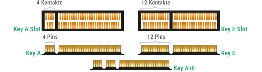

Die Karte darf ja auch mehr Kerben haben als der Slot Blocker hat, nur darf der Slot nicht mehr Blocker haben als die Karte Kerben hat.
Deine alte Karte müsste Key A+E sein. Die Passt in Key E Slots, Key A Slots und Key A+E Slots.
Wenn du einen Key E Slot hast, passen die Ebay Karten trotzdem.

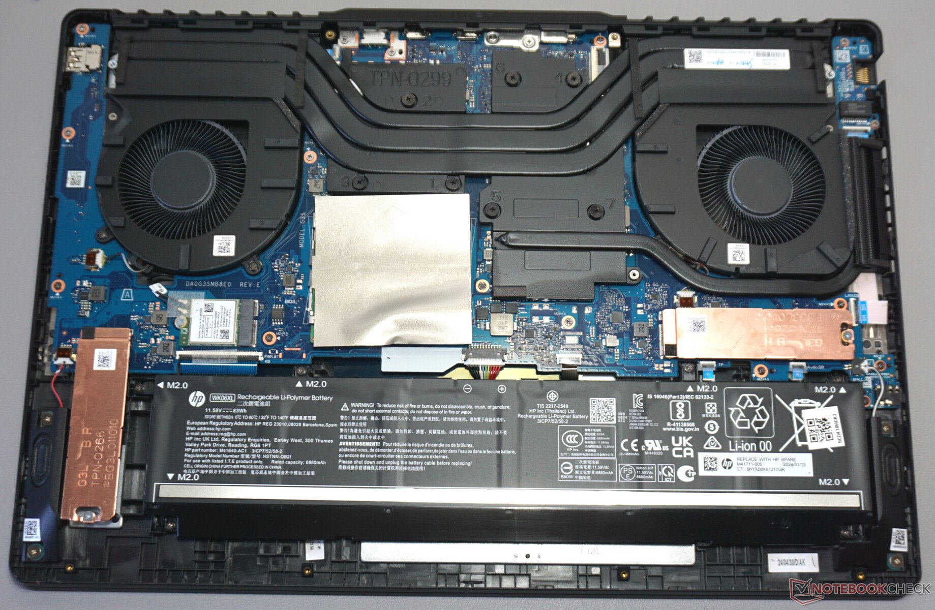

Die Module außer Intel gibt es meistens nicht "regulär" im Handel, da weitgehend OEM. Daher in Komplettsysteme oder Notebooks.

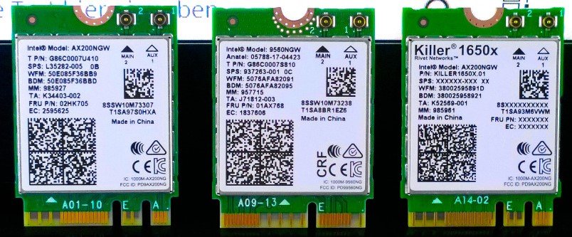

links und rechts Key A+E (Key E Slot 2230), in der Mitte Key E (Key E Slot 2230, CNVI)
obere Reihe Kontakte beim Slot, untere Reihe Kontakte der Module
https://www.notebookcheck.com/HP-Om...zeigen-Groesse-im-Gaming-Laptop.856874.0.html

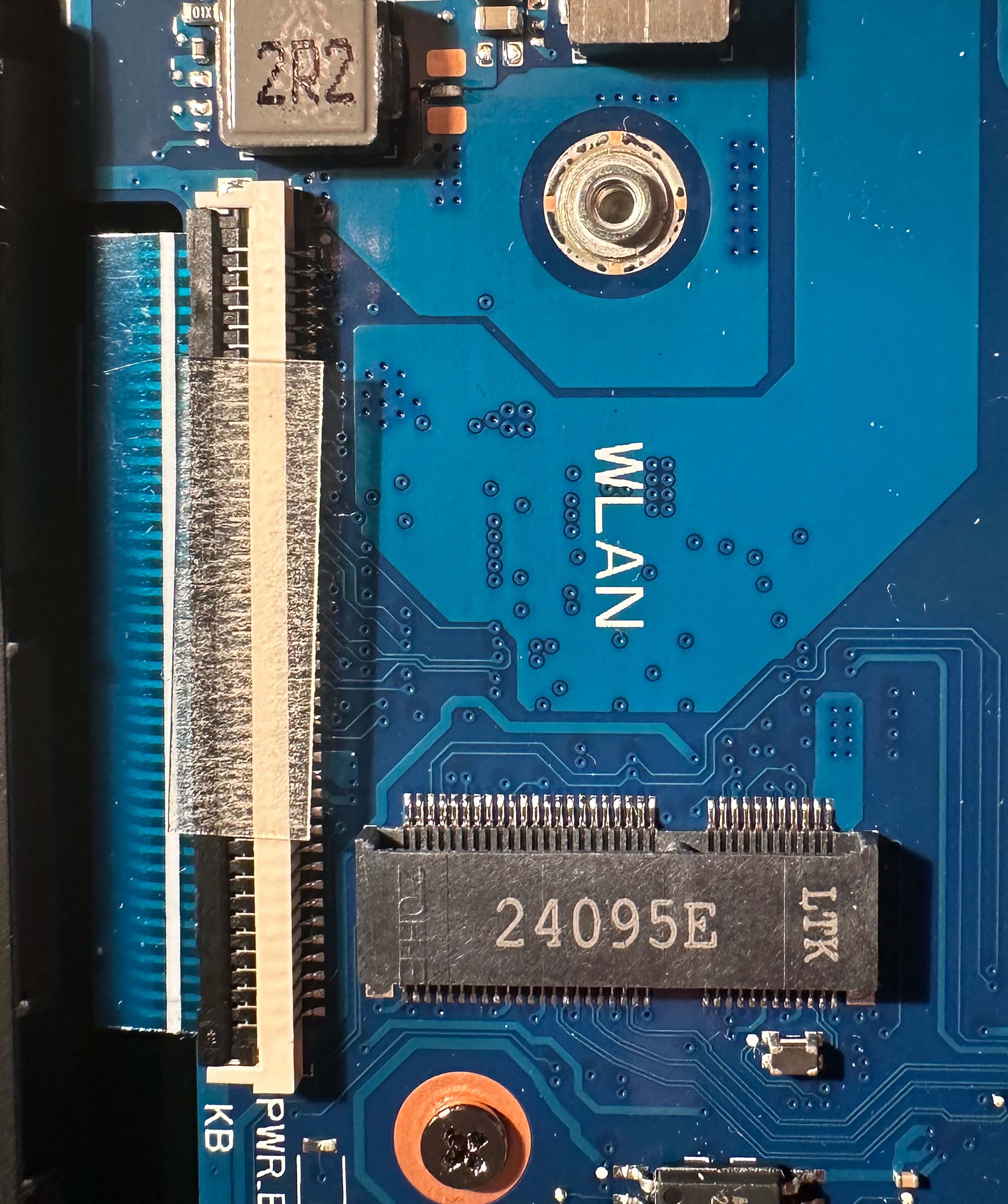

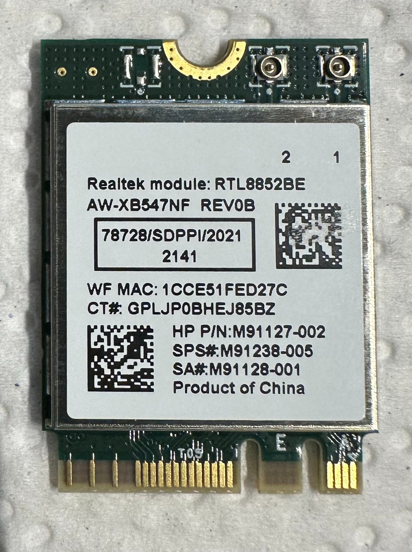

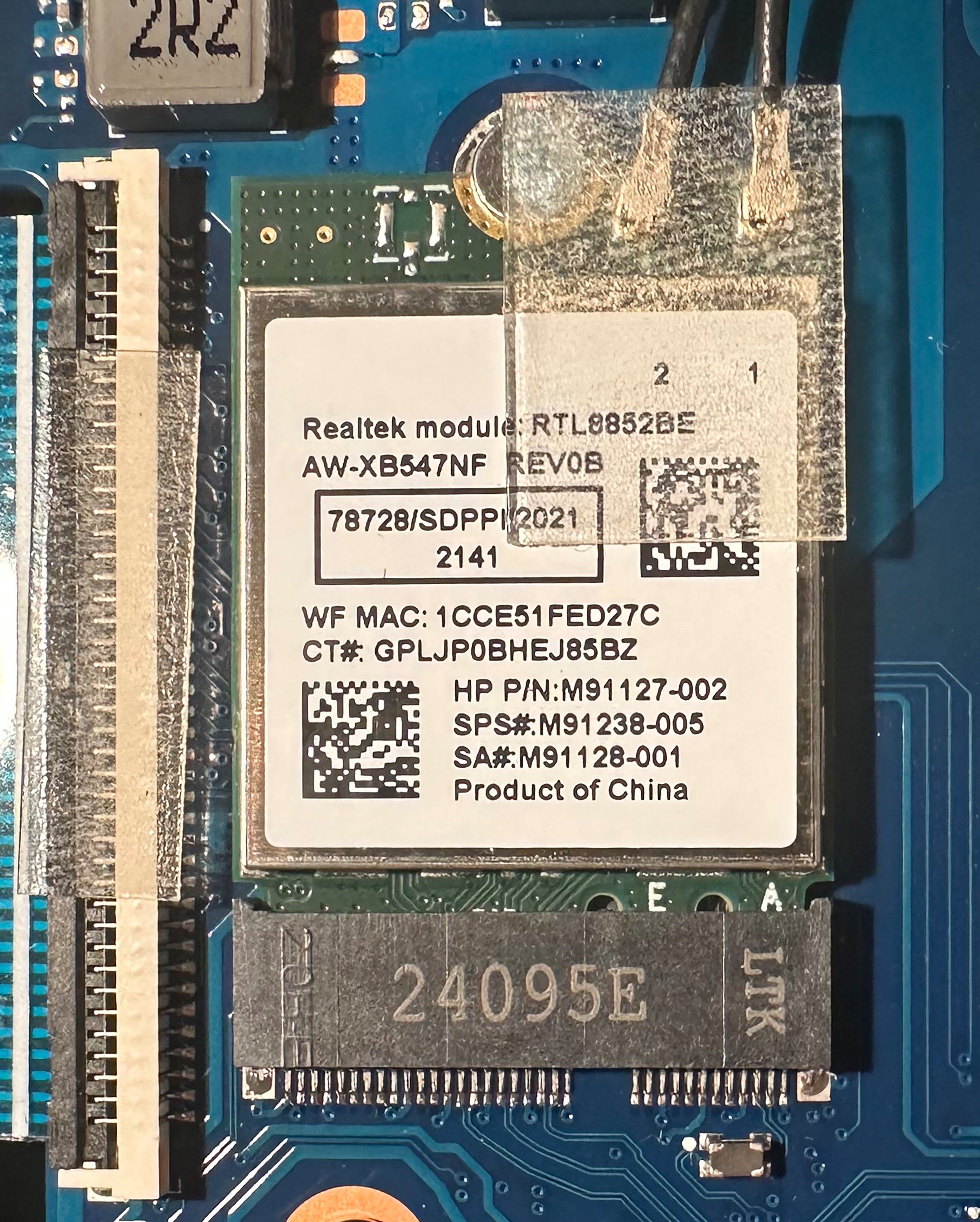

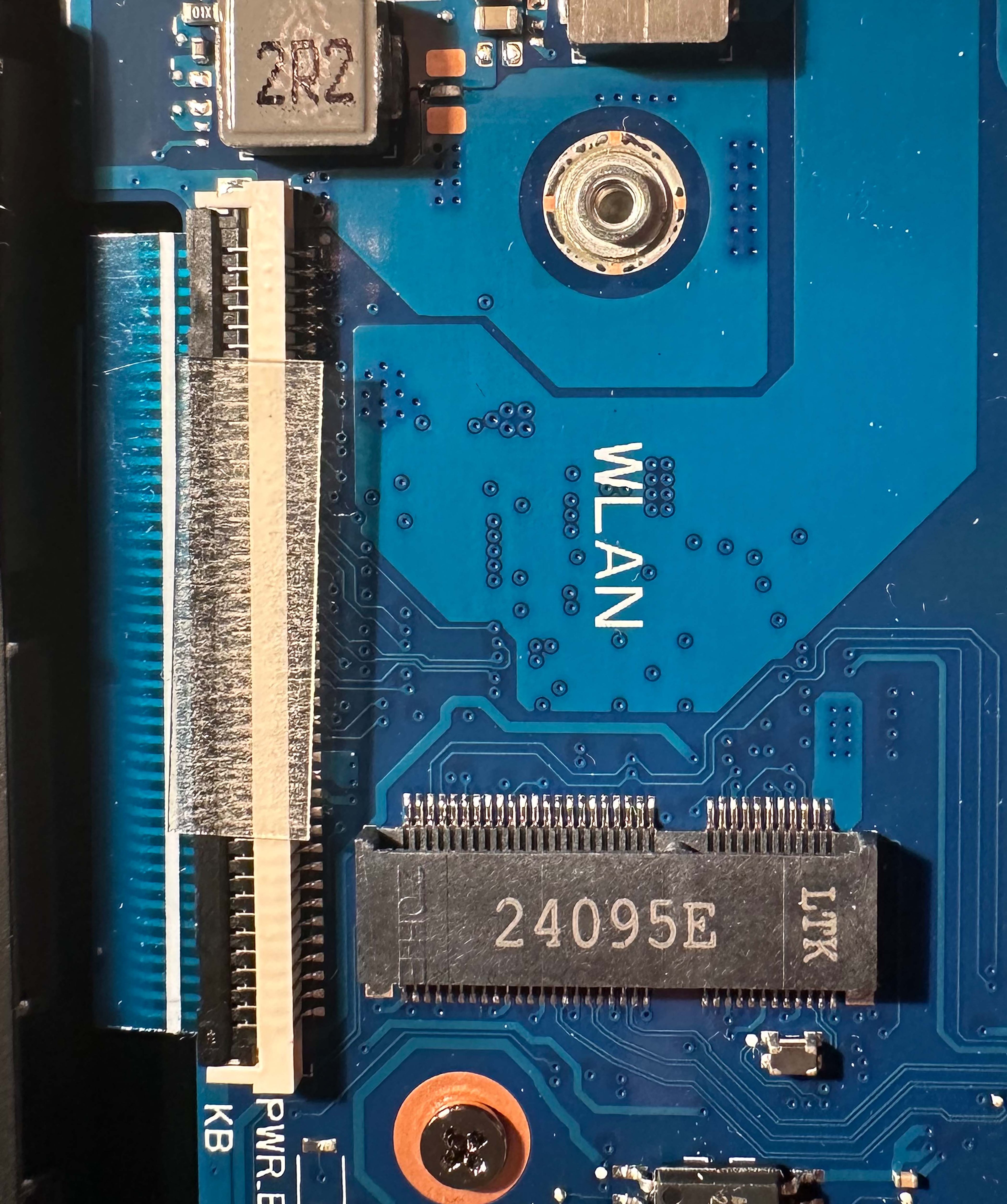

So ich habe das jetzt mal fotografiert, so sieht das bei mir aus.
Ist Key A+E 2230. Da kannst alle "normale" 2230 Module nehmen, außer CNVi und Intel BE Module.
WiFi 7 ist noch nicht ausgereift und in D und EU noch beschränkt und mit Kompatibilitätsprobleme. Daher verändern sich ständig die Modellversionen. CNVi betrifft nur Intel.
Danke euch allen, jetzt weiß ich, was ich bestellen soll und werde das umgehend machen.

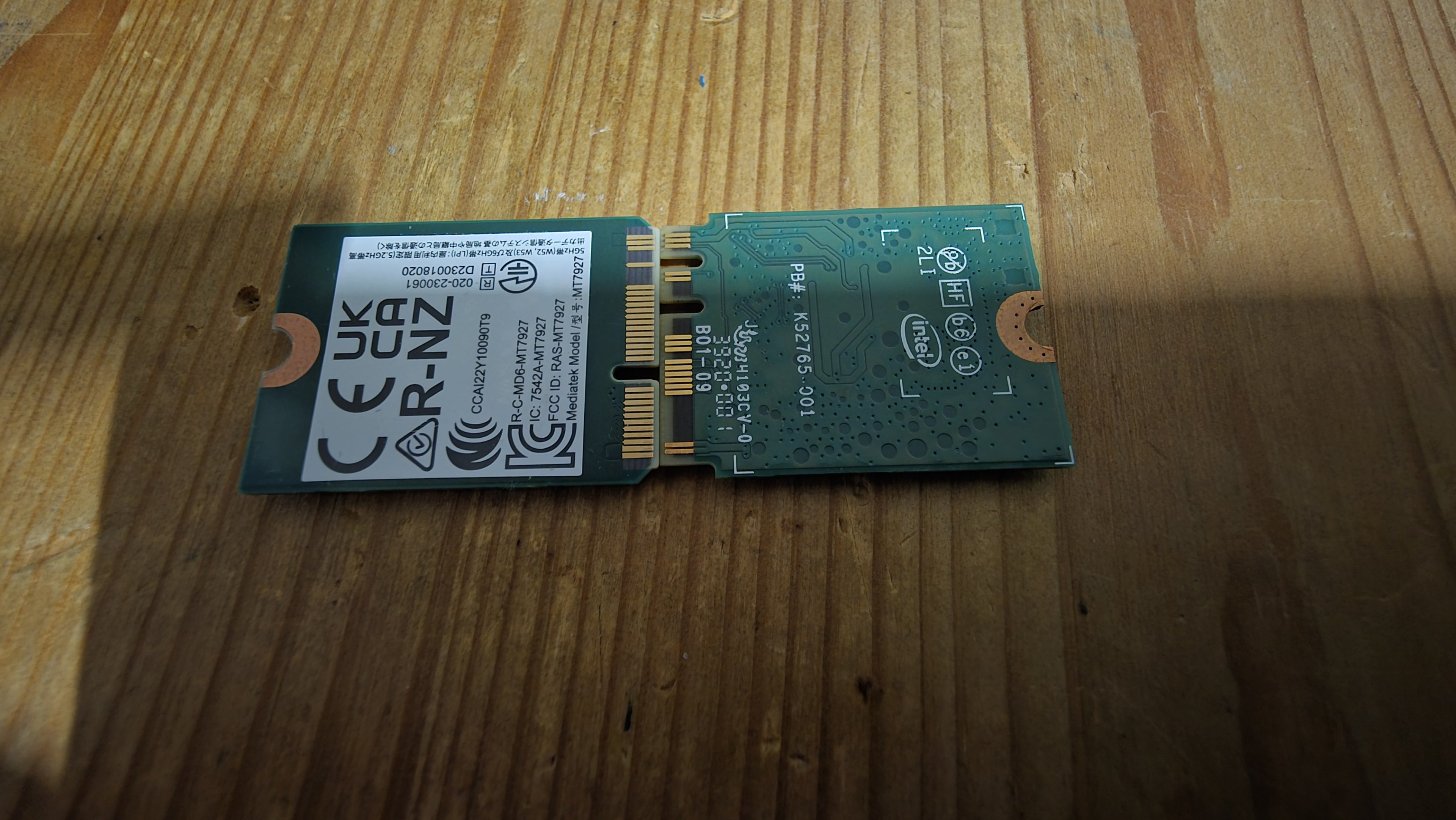

Links RZ738/MT7927 und rechts ist die AX210, man sieht der anschluss der RZ738 ist an den ports breiter und hat nur 1 Lücke. Also aufpassen, könnte ich wegschleifen und dann mal probieren aber noch hat das brett garantie und da werd ich nen teufel tun. Wobei ich gestehen muss das die aktuell verbaute AX210 nen besseren eindruck als die RZ738 macht.
Was natürlich sein kann das Asus bei der Karte eine "Sonderanfertigung" bekommen hat, und man die explizit nur für dieses Brett nutzen kann, würde aber keinen Sinn ergeben, da ich nicht glaube das allzuviele X870 Proarts im umlauf sind/gehen als das es sich lohnen würde sowas in auftrag zu geben
Irgendein Formart muss es ja sein, AX210 RZ616 etc passen ja ins maiboard, aber andersrum nicht. Ich habe auch mal geschaut wegen Versionen wie mit PCI-E 1 2 3... aber ich habe rein garnichts zu diesen slots gefunden, weil so gesehen ist das ja mein M2 slot
