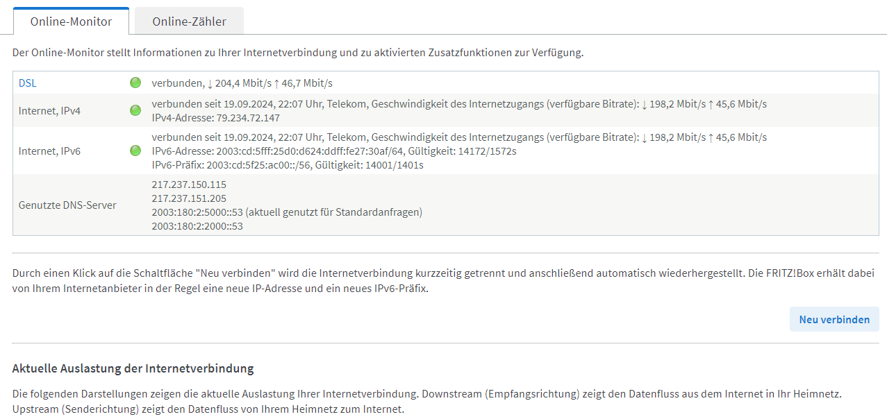

@blastinMot so ich habe heute Nachmittag die Fritz!Box 7590 ax erhalten und angeschlossen das Problem ist leider immer noch vorhanden, ich kann nun auch Router vom Problem ausschließen der Router erkennt den Vertrag und wiviel Geschwindigkeit eigentlich ankommen sollten, es aber nicht tut.
ist es vielleicht der Verteiler kasten, das der Techniker beim Freischalten einen Fehler gemacht hat?
Oder welche stellen könnten es noch sein wenn es weder Router, Kabel und Endgeräte sind?!

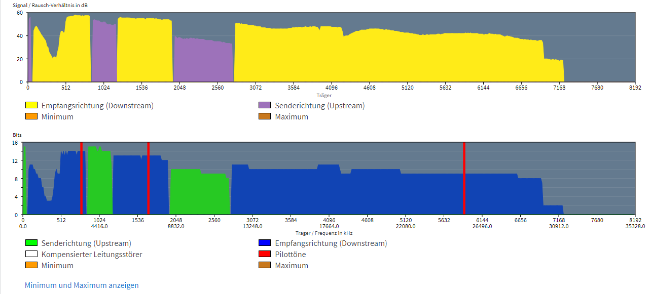

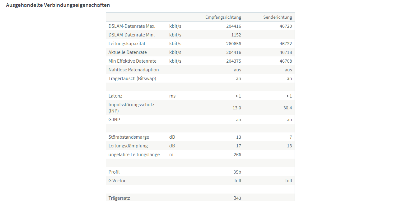

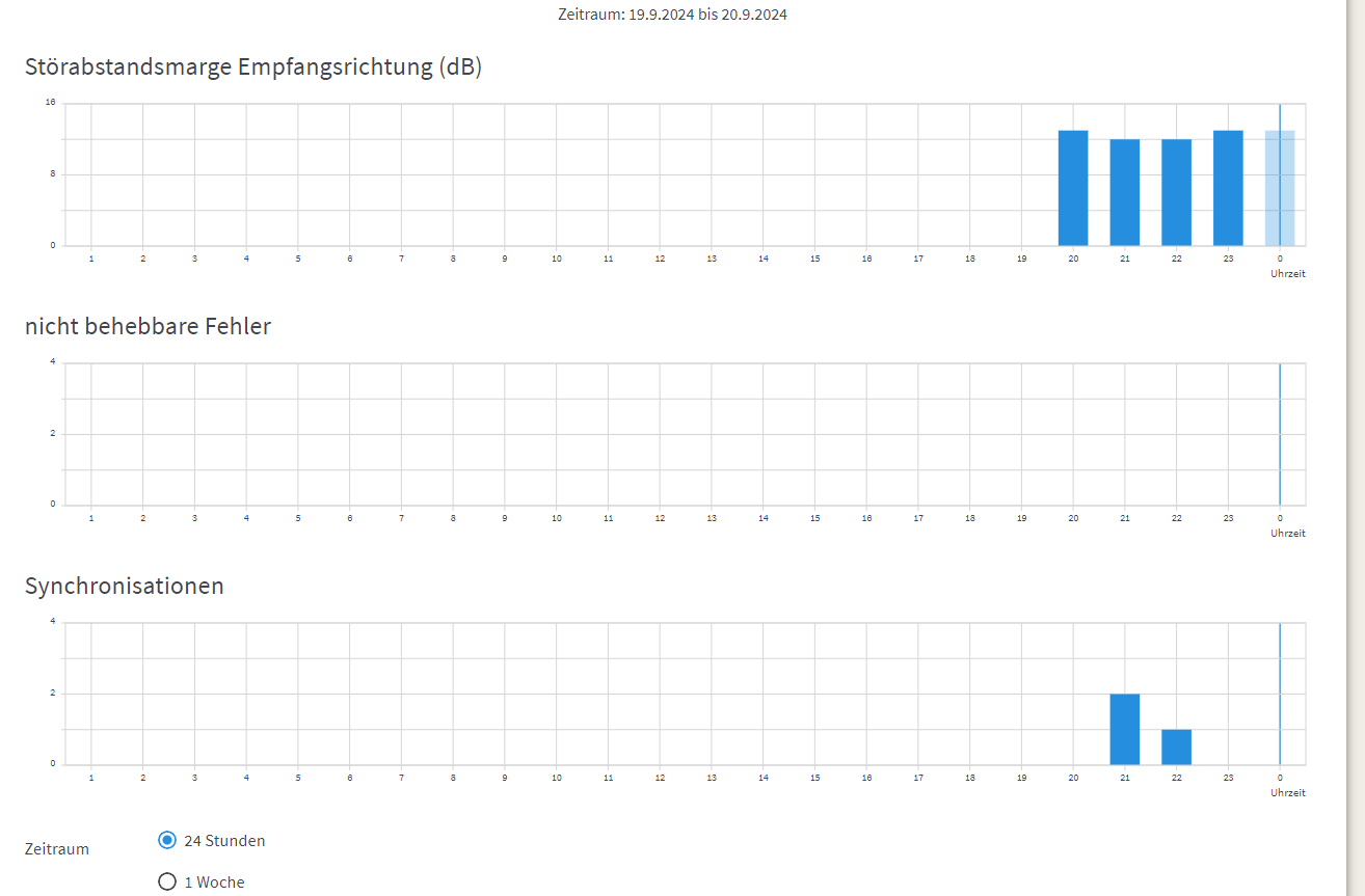

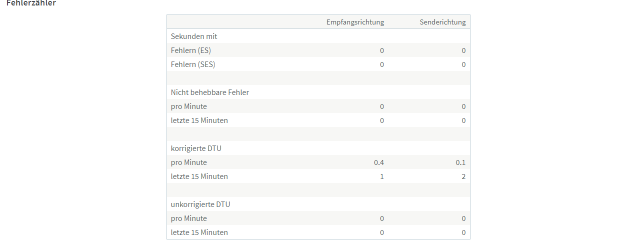

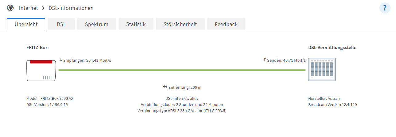

ich habe einfach mal von allem bei DSL informationen ein Bild gemacht.

Das sieht alles normal aus, so wie es bei einem SVDSL Anschluss mit gebuchtem 175er Profil sein soll.
D.h. wenn du jetzt gerade trotzdem nur so wenig Geschwindigkeit heraus bekommst, dann liegt es nicht an der DSL-Synchronisation (DSL Geschwindigkeit wird zwischen deinem Router und dem DSLAM im Verteilerkasten an der Straße ausgehandelt).
Entweder liegt es also auf Seiten der Telekom noch eine/mehrere Ebenen tiefer oder es liegt doch an dir.
Das gilt es nun weiter einzugrenzen.

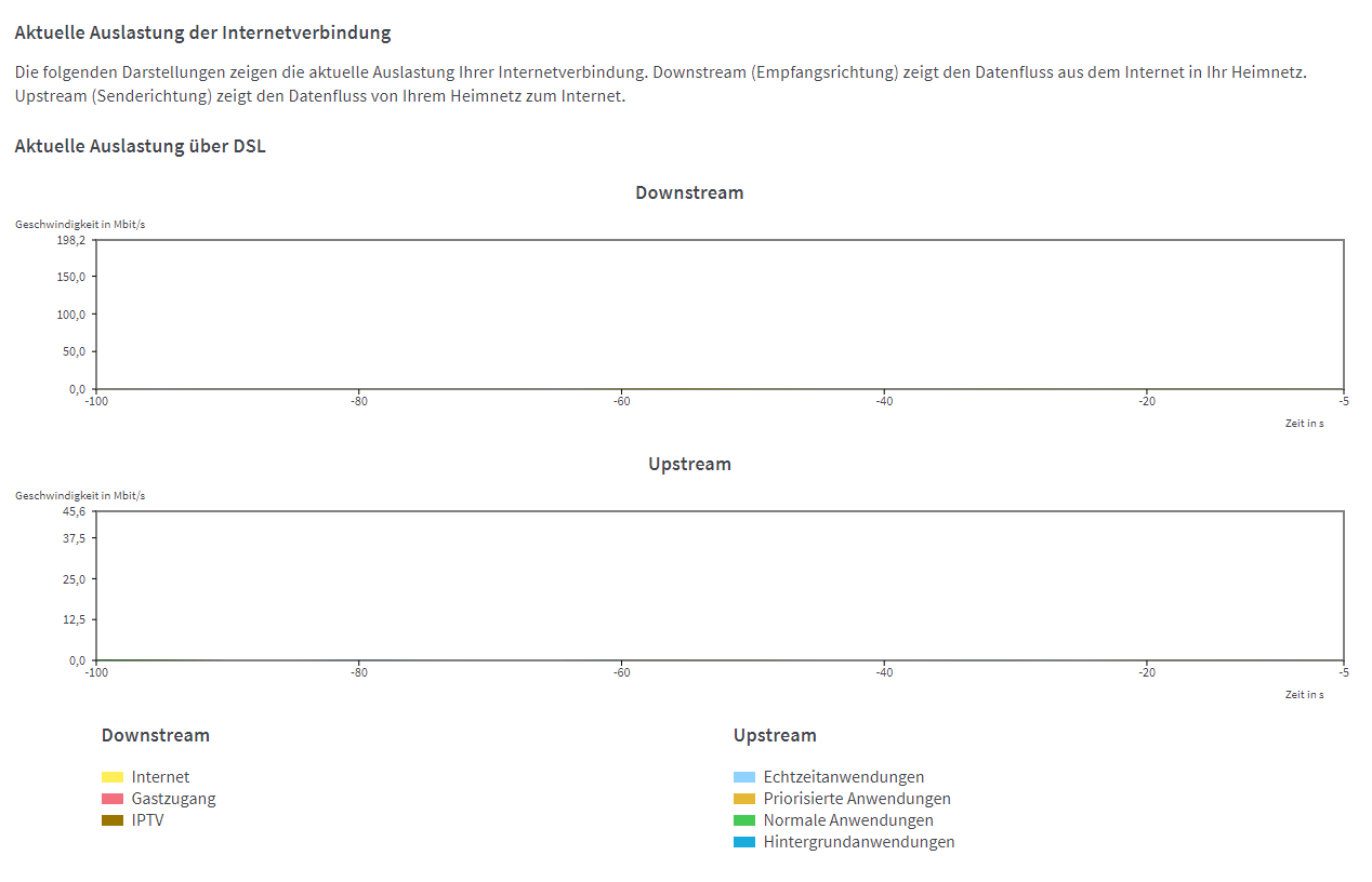

Was sagt die Oberfläche für eine Geschwindigkeit auf der Seite Internet => Online Monitor in der Zeile Internet?

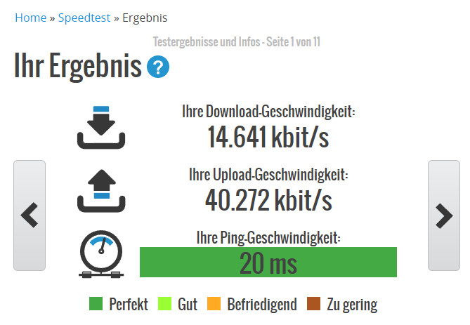

Ich habe heute Morgen mal mehr Leistung als sonst, aber das wird in 1 bis 2 stunden wieder runter gehen auf 400kbits und darunter ich kann an der Uhr mittlerweile sagen wann die Geschwindigkeit stark gedrosselt wird. Nachts ab 0 uhr komme ich bis auf 1,5Mbits das steigt dann Stetig hoch bis meistens 5Mbits heute ist mal eine ausnahme mit 14,6 Mbits ab 10 Uhr Drosselt es wieder Stark nach unten und um 12 uhr bin ich Komplett ohne Internet und Telefon und ab 16 uhr verbindet sich der Router wieder, so das ich wieder Telefon habe und bin mit 18-80kbits unterwegs.

Ich glaube dir ja. Nur, die Screenshots vom Router sind perfekt. Da ist einfach rein gar nichts drauf, wo man sagen könnte, die Telekom ist Schuld. Die Leitungskapazität ist sogar bei 260 MBit, keine Fehler, nichts.
Es könnte also ein dummer Zufall sein. Auf jeden Fall würde ich das testen bevor die Telekom Techniker schickt.

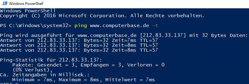

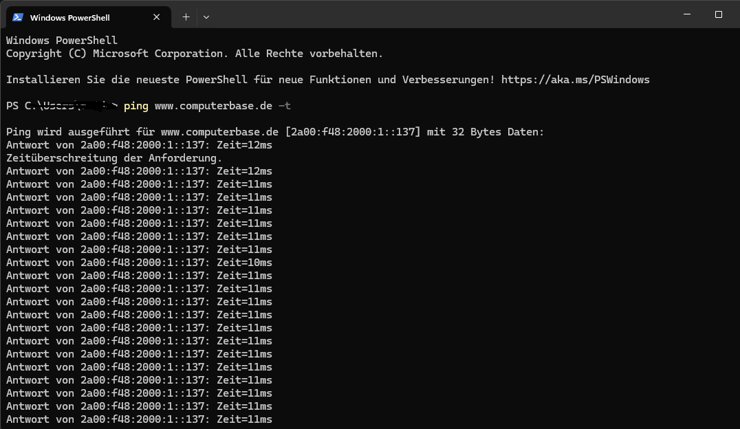

Mit deinen Geräten würde mich mal ein Ping interessieren.
Also Powershell öffnen (schicker wie das alte cmd Fenster :smokin:)
ping 8.8.8.8 -t
ping www.computerbase.de -t

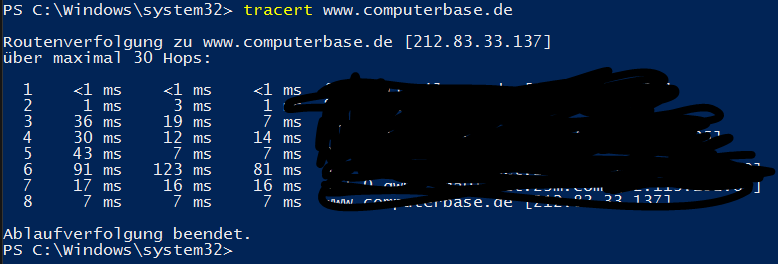

So sieht computerbase bei mir aus. Zwar in der Firma, aber zu Hause sollte es genau so sein.
tracert www.computerbase.de
kannst du da auch eingeben. Das ist eine Ablaufverfolgung. Da hab ich aber mal die IPs ausgeschnitten, will nicht die Firmen Firewall ins Internet blasen :D

bei mir sieht das ein bisschen anders aus und da steht was von Zeitüberschreitung...
Außerdem findet das auch kein Ende es geht immer so weiter.

Ja, das macht der -t Parameter! Lässt du den weg, sind es nur 4. Aber wollte das über nen längeren Zeitraum haben.
Abbrechen kannst du den ping mit "Strg + C".
Kannst du. Aber da wird leider keine Uhrzeit protokolliert.
Aber naja, du kannst es beobachten. Und wenn du merkst, es wird gerade schlechter, schaust du dir den Ping an, ob der sich jetzt gerade verändert.
11ms ist jedenfalls völlig OK gerade.
Nur, du hast trotzdem 1/10 deiner Leistung, was nicht OK ist.
