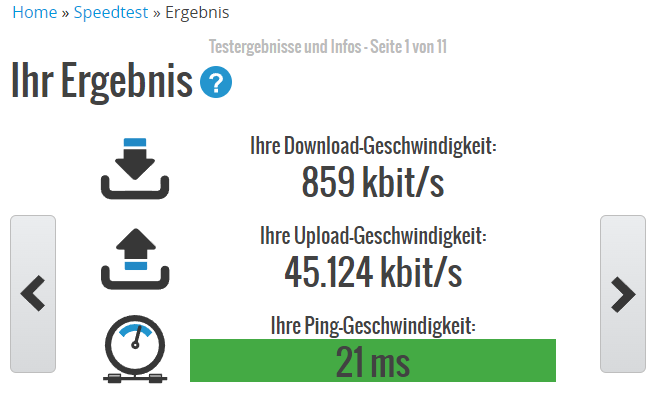

Ich bin vor Kurzem von meinem Internet Anbieter auf 200Mbits von 100Mbits hochgestuft worden, leider aber habe ich seit der Freischaltung dieser Geschwindigkeit Massive Probleme:
1: Tagsüber gegen 13 uhr habe ich nur noch Geschwindigkeiten von 80 Kbits bis zu 1,5 Mbits, leider braucht alles so lange um überhaupt das Internet nutzen zu können.

Der Anhang sagt ja, dass der Upload funktioniert, es beim Downstream hapert.

für mich ist die Sache ganz Klar das Problem scheint in dem Fall die Speedport Smart 4 zu sein, diese selbst zeigt mit ihrem Internen Speed Test Via Knopf Druck die selbe Geschwindigkeit an die auch bei meiner Mutter am Rechner(Lan und WLan) ankommt oder am Smartphone über WLan.
Der Techniker hat ja den Test über sein Gerät getestet wo wohl der Speed anzukommen scheint, aber bei der Speedport nicht bis auf die Upload Geschwindigkeit.
