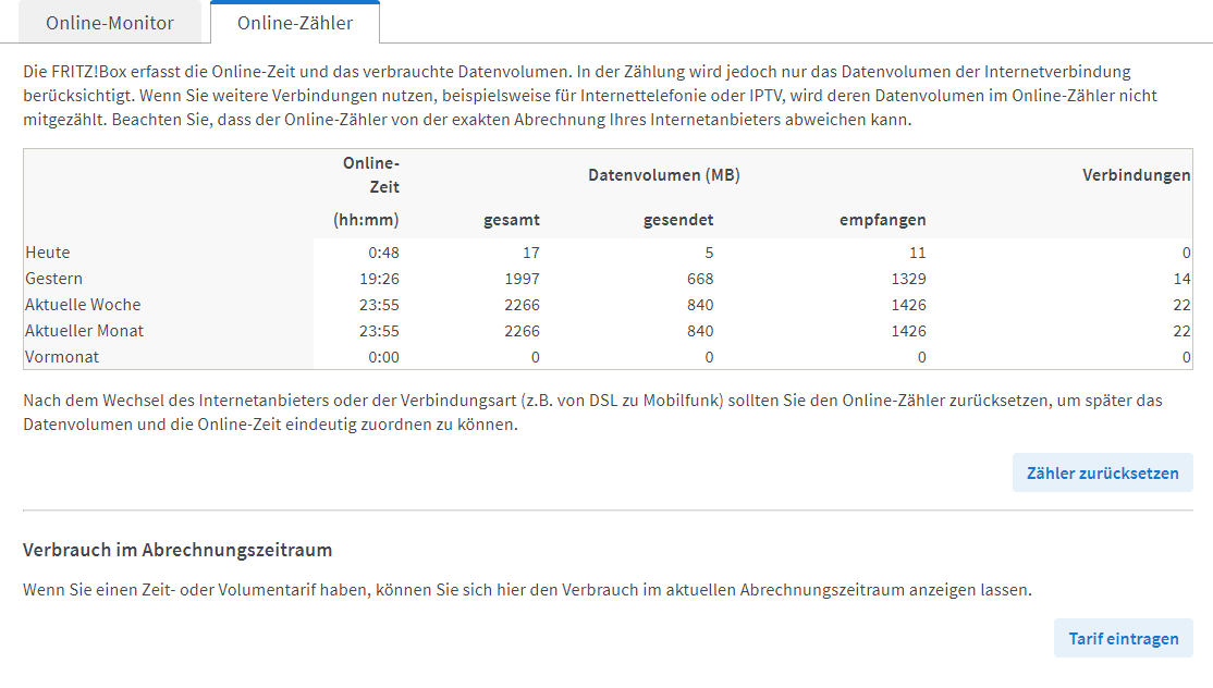

Der Screenshot vom Online Monitor sieht normal aus.

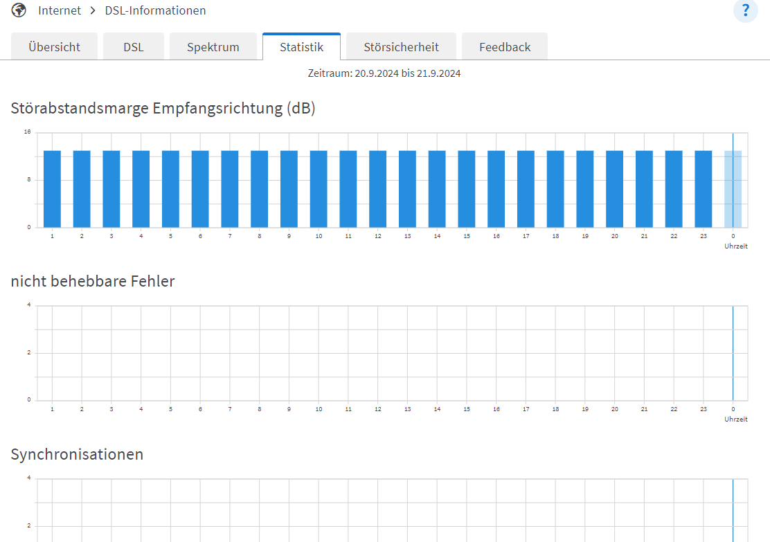

Edit: Die Statistik Seite aus dem Router (neben dem Graph) wäre noch interessant.

Der Router ist erst seit Gestern gegen 20:30 Uhr angeschlossen da ich einen Router Wechsel gemacht habe, da ich erstmal angenommen hatte das der Speedport Smart 4 ein deffekt hätte, dem war ja nicht so, aber ich wollte zumindest ausschließen das es daran liegt da der Techniker den Router nicht mal angerührt hat.
Ich hoffe du meintest das was das Bild zeigt, angeblich war ich gestern über 19 stunden Online, was aber nicht sein kann da ich seit 13 uhr hier kein Internet und Telefon mehr hatte und ich erst seit 0 Uhr wieder online gehen konnte.

Ja, das Bild meinte ich. Auch dort ist nicht erkennbar, dass bis zum Router ein Problem besteht. Zumindest nicht tagsüber wo du sagst, dass du kein Internet hattest.Thidex schrieb:Ich hoffe du meintest das was das Bild zeigt, angeblich war ich gestern über 19 stunden Online, was aber nicht sein kann da ich seit 13 uhr hier kein Internet und Telefon mehr hatte und ich erst seit 0 Uhr wieder online gehen konnte.

Es wäre hilfreich zu wissen wie die Daten der Leitung im Router aussehen. Bei der Fritzbox sieht man sofort welches Profil geschaltet ist
