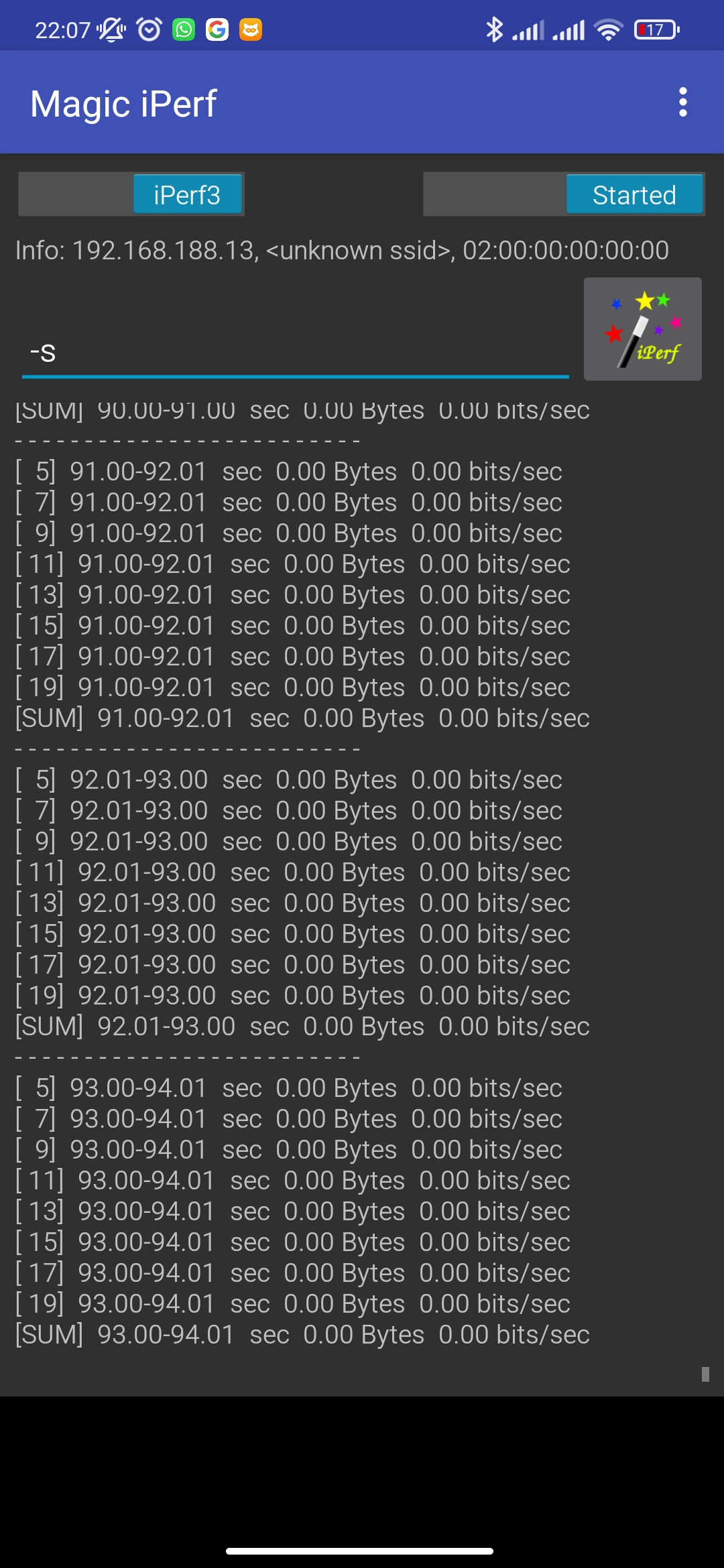

Gerade habe ich noch einen Test mit iPerf gemacht und es dazu getrieben, dass kein Durchsatz mehr da war. Der Empfang sieht trotzdem noch okay aus (leider nur Balken)
(Siehe Bild)
Ich werde mir dann einen zweiten NanoHD bestellen und diesen im anderen Teil des Hauses aufstellen, so dass die Abdeckung überall gewährleistet ist.
  • Screenshot_2021-09-17-22-07-18-311_com.nextdoordeveloper.miperf.miperf.jpg

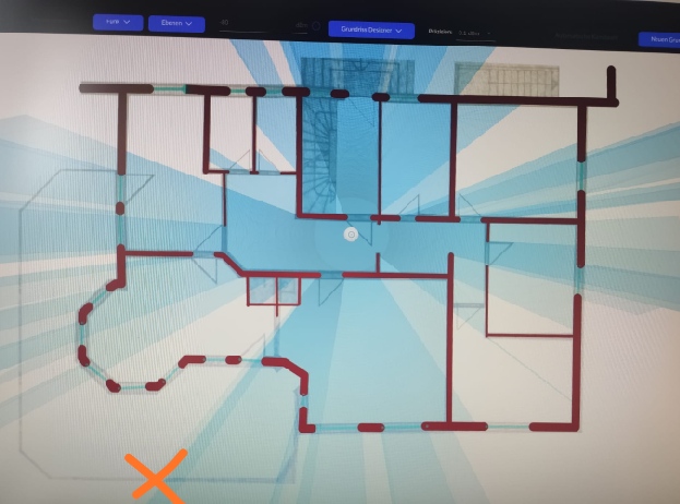

Als ich die Messung gemacht habe, bei gar kein Durchsatz mehr vorhanden war, stand ich nicht direkt neben dem Router, sondern auf der Terrasse (siehe Bild). Nur sieht es eben anhand der Balken so aus, als sei der Empfang ziemlich gut.
Im flachen Winkel durch Außenwände oder gar metallbeschichtete Fenster ist natürlich besonders übel.
