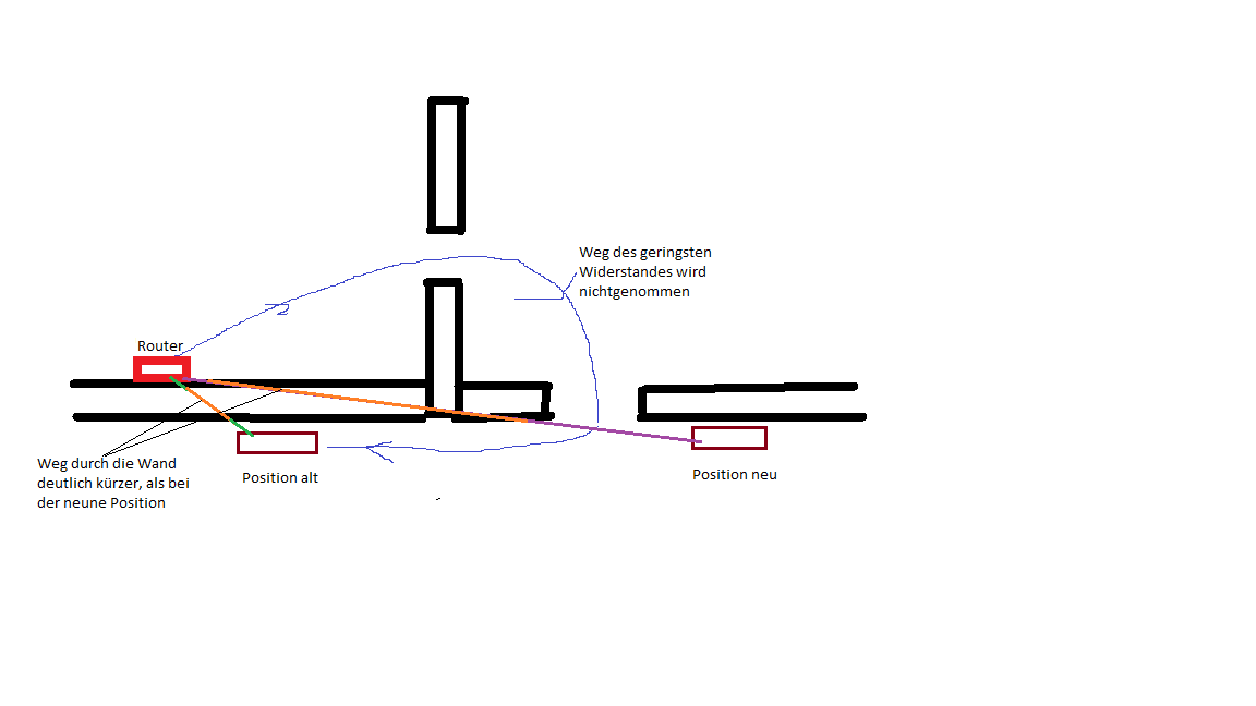

Türen sind (fast egal), außer sie befinden sich in der direkten Verbindung
Es zahlt die direkte Verbindung bei EM-Wellen. Und dann kommt es stark auf den Winkel zu Wand (je steiler, desto "mehr" Wand muss durchquert werden)
s. Zeichnung

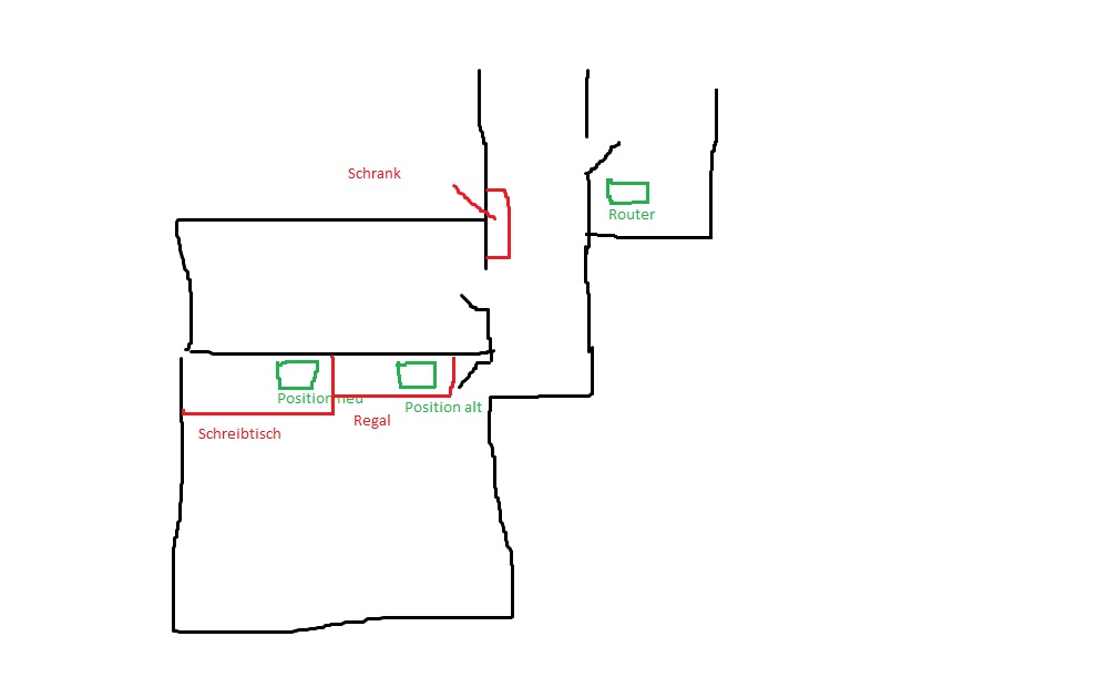

Hier mal der "genaue" Aufbau:
Wenn ich das richtig sehe kam eine Wand (und der Schrank) dazu. Das kann die schwäche Verbindung erklären.
Ne Wand und Schrank waren vorher da, habe das nur mit reingezeichnet, weil es direkt Zwischen Router und Empfänger ist. Verändert hat sich nur was im Zimmer unten links.
