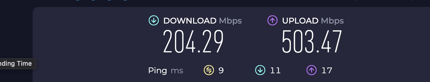

Im Upload bekomme ich tatsächlich das 3-Fache.
Ich habe Euch mal ein Beispiel angehangen.

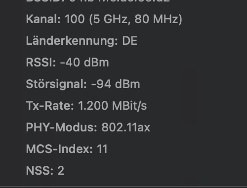

Auf dem Macbook auf das Wifi-Symbol klicken und dabei die Optionstaste gedrückt halten. Da solltest du unter Channel/Kanal die Kanalbandbreite sehen können (bei mir z. B. 80 MHz):
Meines Wissens gibt es bei den Fritz!Boxen keine direkte Möglichkeit, dies selbst zu ändern.

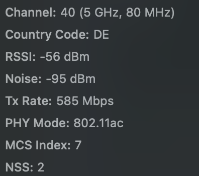

Ich kann mir aber auch vorstellen, dass das Problem eher mit dem internen QoS zu tun hat, das beim Upload nicht angewendet wird und nur den Download betrifft und damit limitiert.
Hier einmal das Ergebnis:
