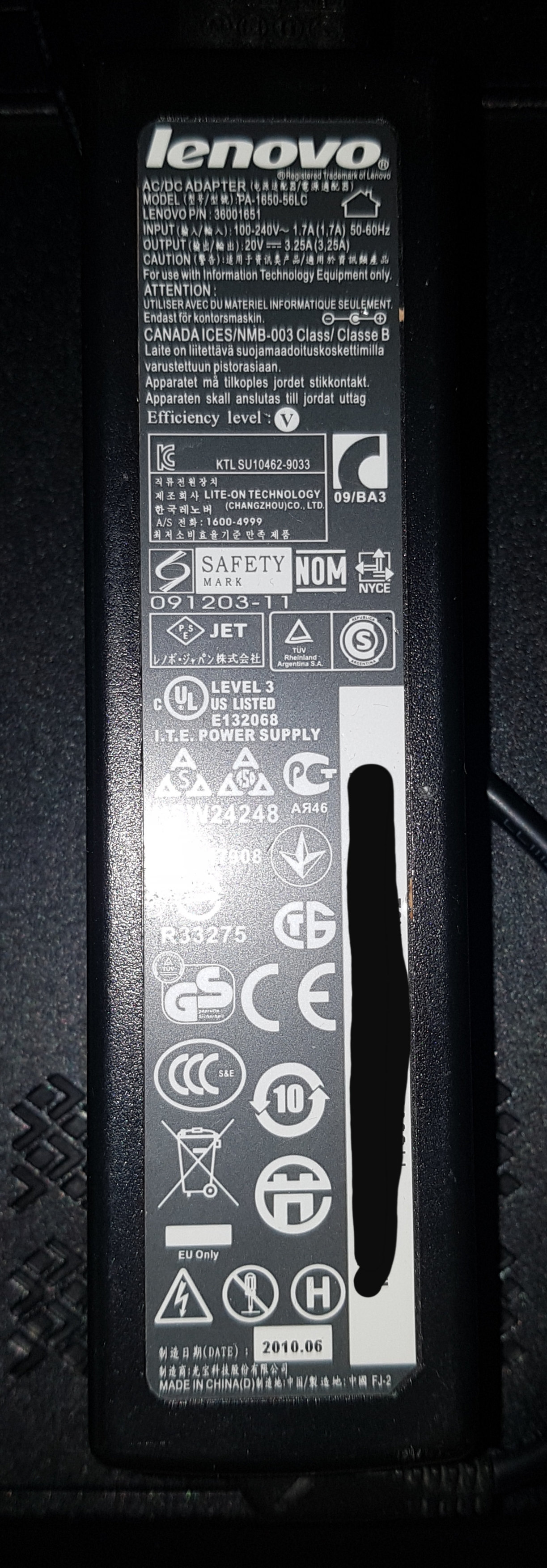

Ich stehe vor der selben Frage, habe das passende Netzteil (20V / 4,5A) für mein Lenovo Ideapad Z580 vergessen. Wie es der Zufall so will liegt hier ein etwas schwächeres Lenovo Netzteil (20V / 3,25A) rum.
Polarität stimmt auch über ein aber es hat eben 1,75 Ampere weniger.
Aber von einer Schutzabschaltung/Überlast-Abschaltung kann ich nichts finden. Im schlimmsten Fall schmort das Netzteil durch oder?
Ich benutze das Notebook übrigens ohne Akku, falls das eine Rolle spielt.
PS: Verschiedene Online Shops bieten übrigens schwächere Netzteile (3,25A oder 3,42A) für mein Notebook als Ersatzteil an...

Das Netzteil kannst Du verwenden, wenn der Laptop nicht dauernd auf Vollast läuft.

Hat übrigens bestens funktioniert, danke nochmal!
