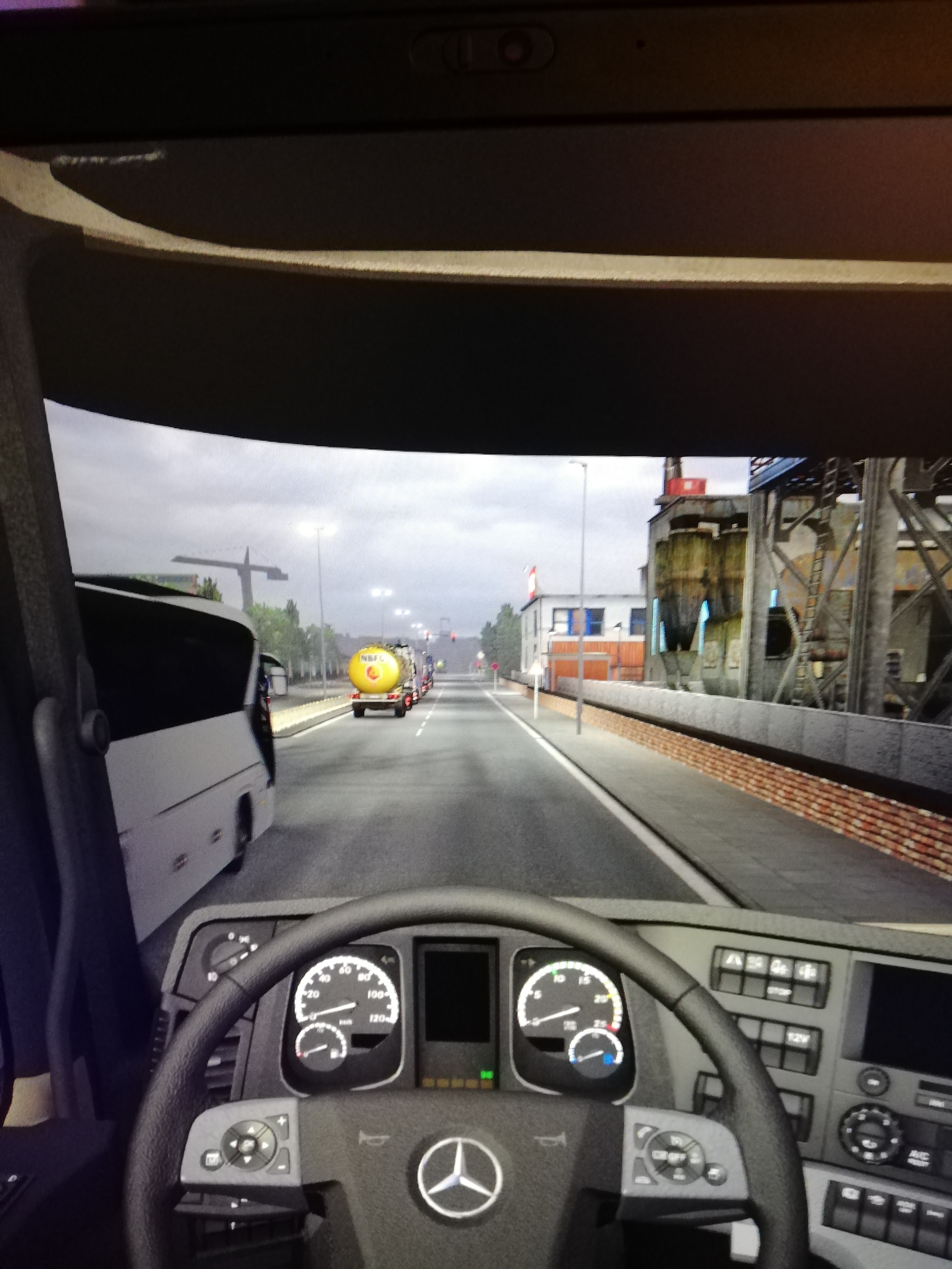

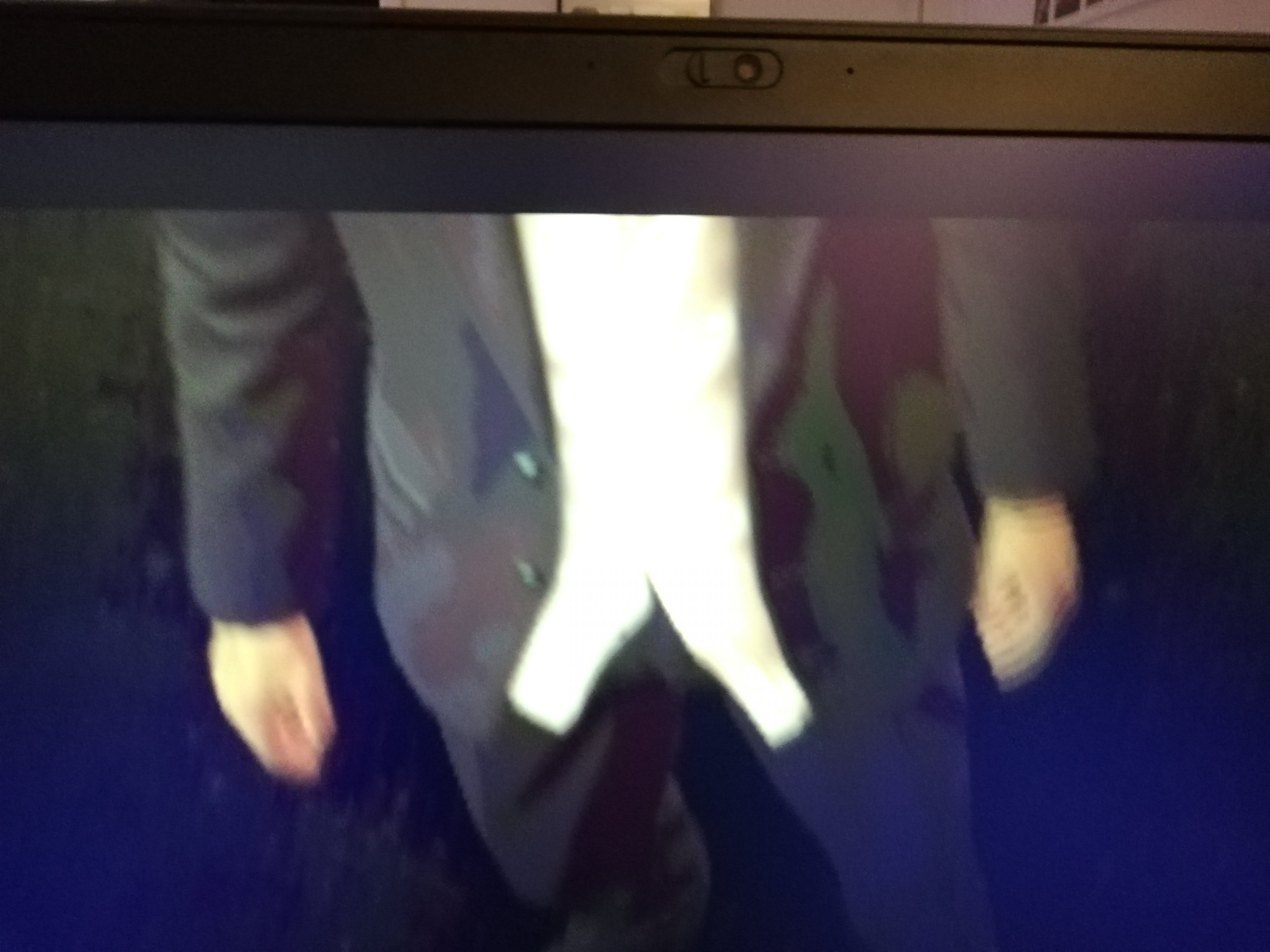

Servus zusammen,
Ich habe seit kurzem ne Workstation, (Laptop, Dell Precision 7740,Quadro Rtx 3000,I7-9850h, 16gb RAM) und mir ist in diversen Spielen aufgefallen, dass schwarze Bereiche zt. Stark grau schattiert /abgestuft sind(ist schwer zu beschreiben) ,siehe Bild. Hat das etwas mit dem Bildschirm zu tun (120%rgb? ),bzw was kann ich machen um den Übergang "flüssiger" darzustellen?
In CAD usw hab ich keine Probleme damit.
Vielen Dank und liebe Grüße.
Ich gehe mal davon aus, du meinst die beiden unteren Ecken auf dem Foto.
Das ist die Hintergrundbeleuchtung des Laptop Displays. Da kannst du nicht viel machen, ausser die Displayhelligkeit zu reduzieren. Auf hellen Hintergrund wird das nicht auffallen.

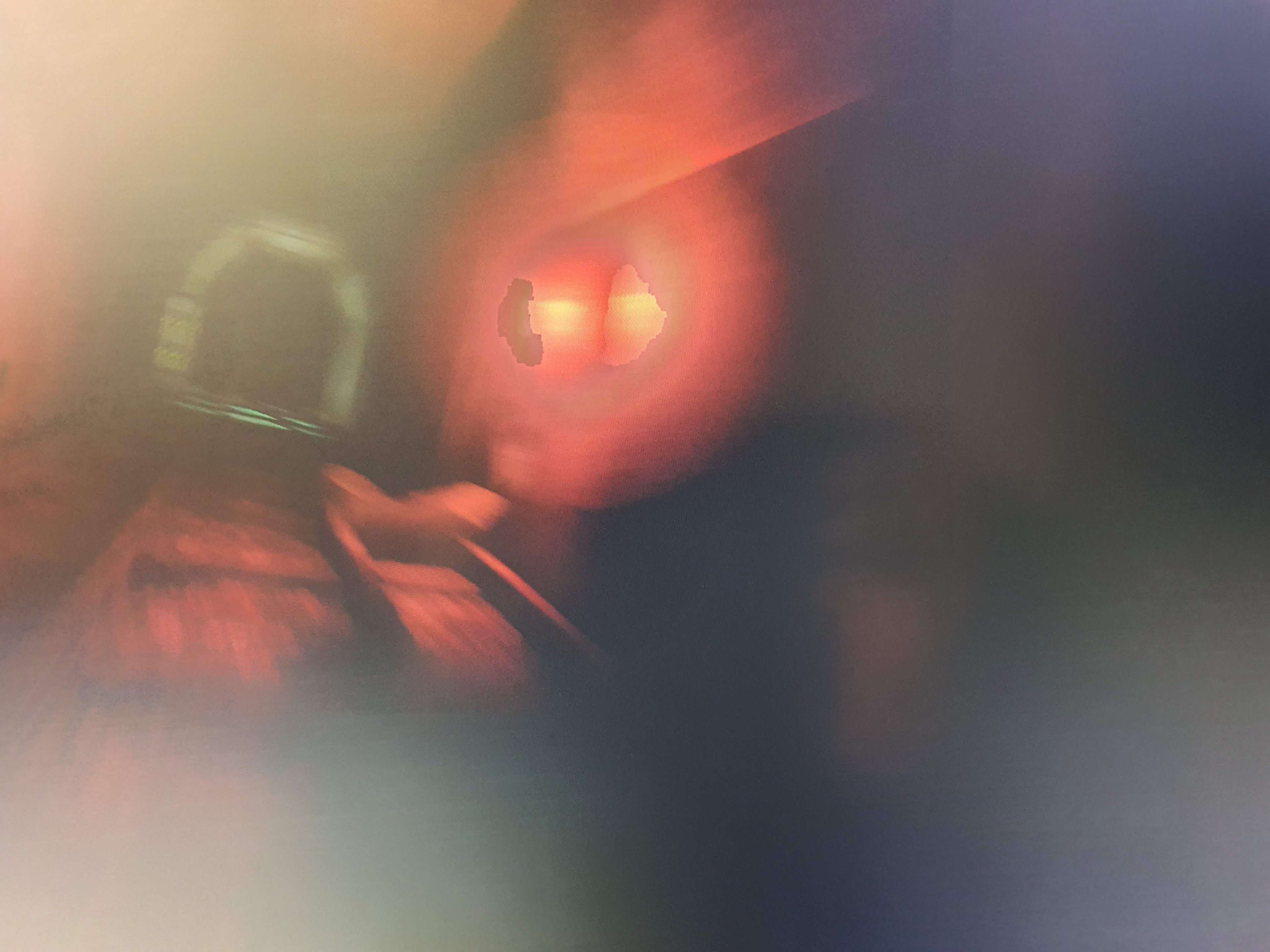

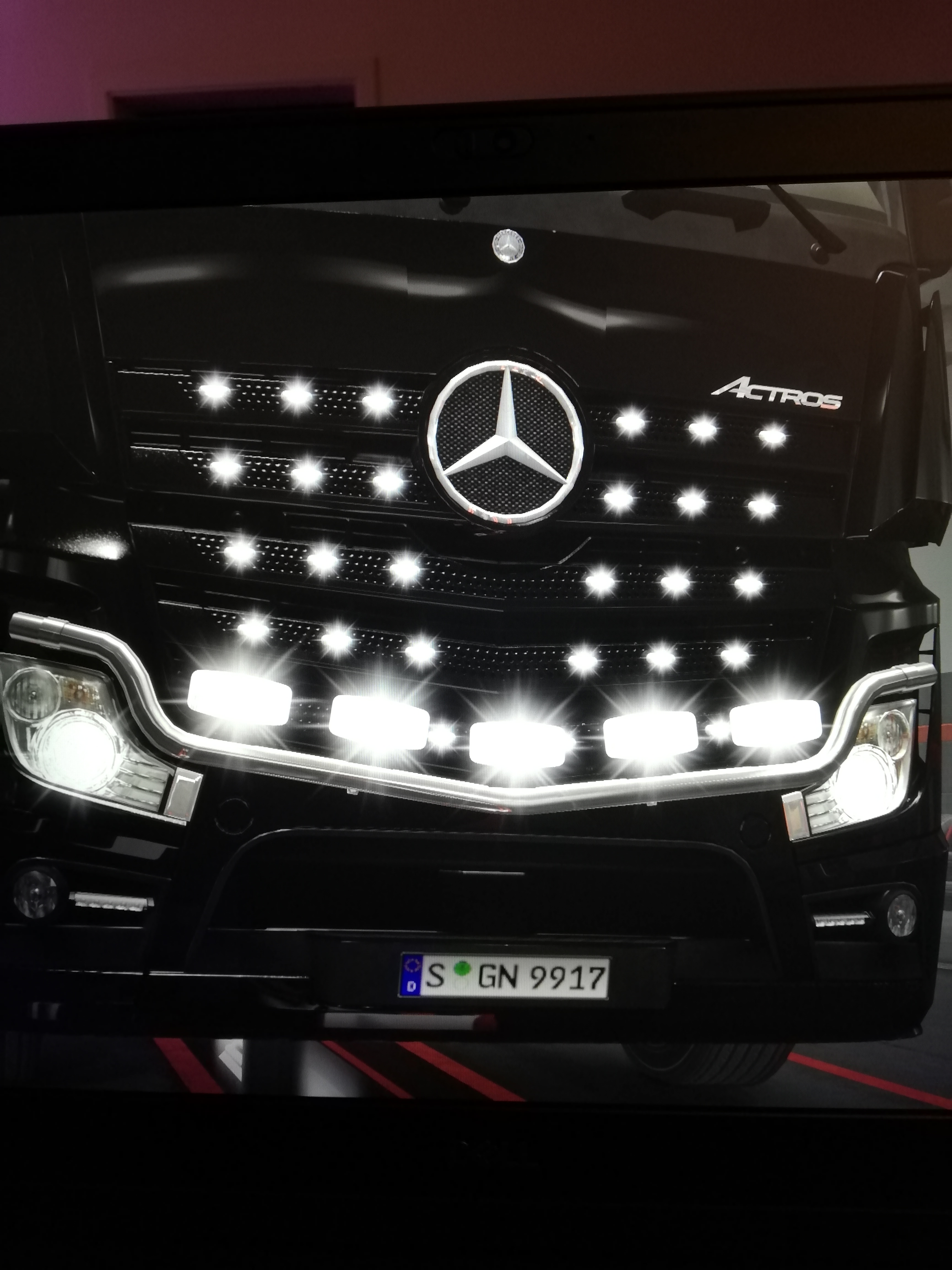

Ich meine diesen Bereich. Diese "Abstufung" ist mir Zb in far cry 3,und cs source aufgefallen. Sieht auf meinen Desktop pc(phenom II 1090t, 7870ghz, 4gb) deutlich "flüssiger aus".
Sieht für mich so aus, als würde das Spiel mit 16 bit Farbtiefe laufen. Vielleicht die Einstellungen im Treiber mal allgemein anschauen.

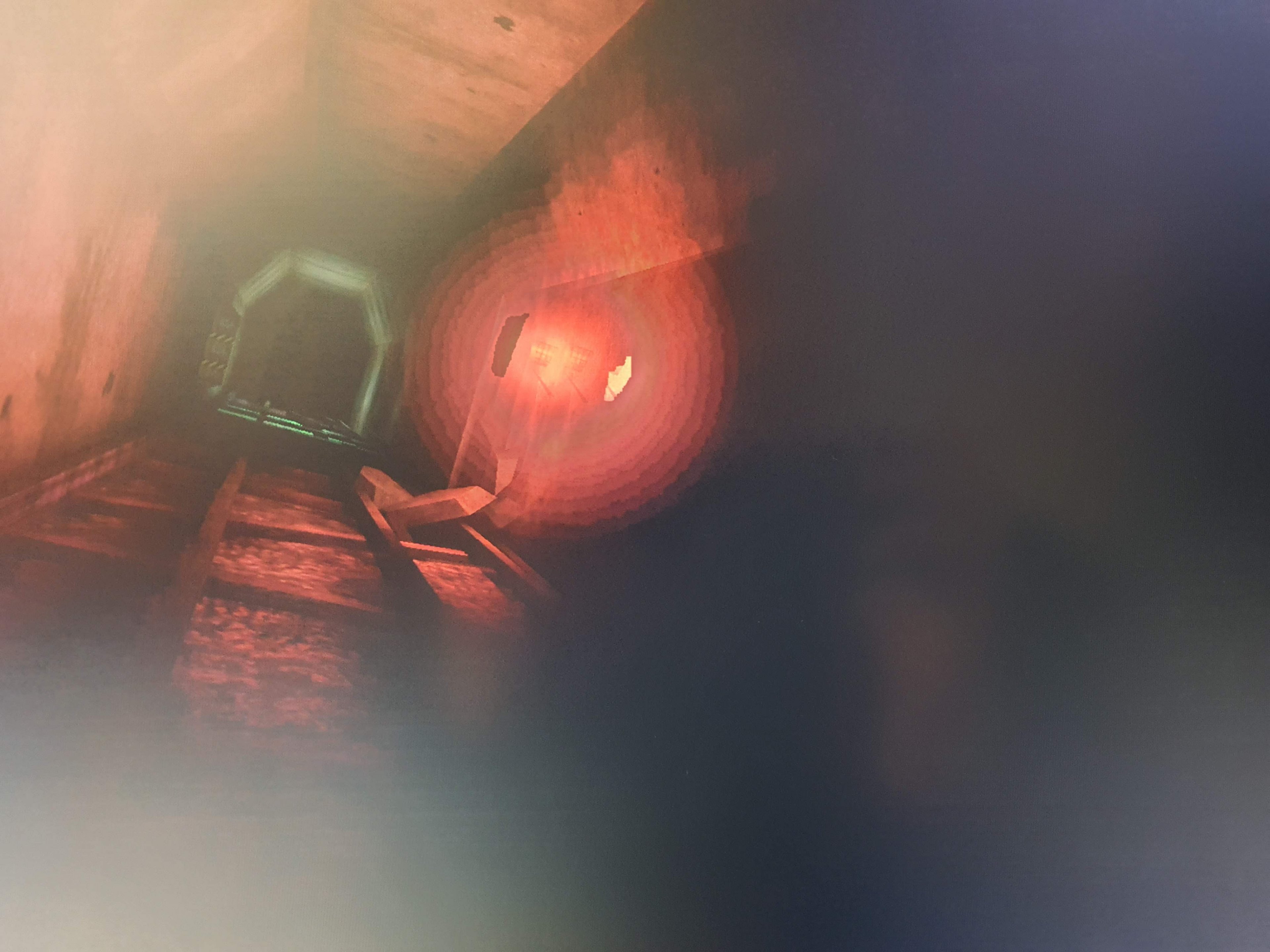

Bzgl. Farbtiefe habe ich dir 2 Vergleichsfotos anhand des Unreal Tournament Intros gemacht (auf Screenshots sieht man es schlecht):
16 bit Farbtiefe:
32 bit Farbtiefe:
16 bit Farbtiefe:
32 bit Farbtiefe:
Das trifft es eigentlich sehr gut, werde ich überprüfen.Vielen Dank für den Tipp!

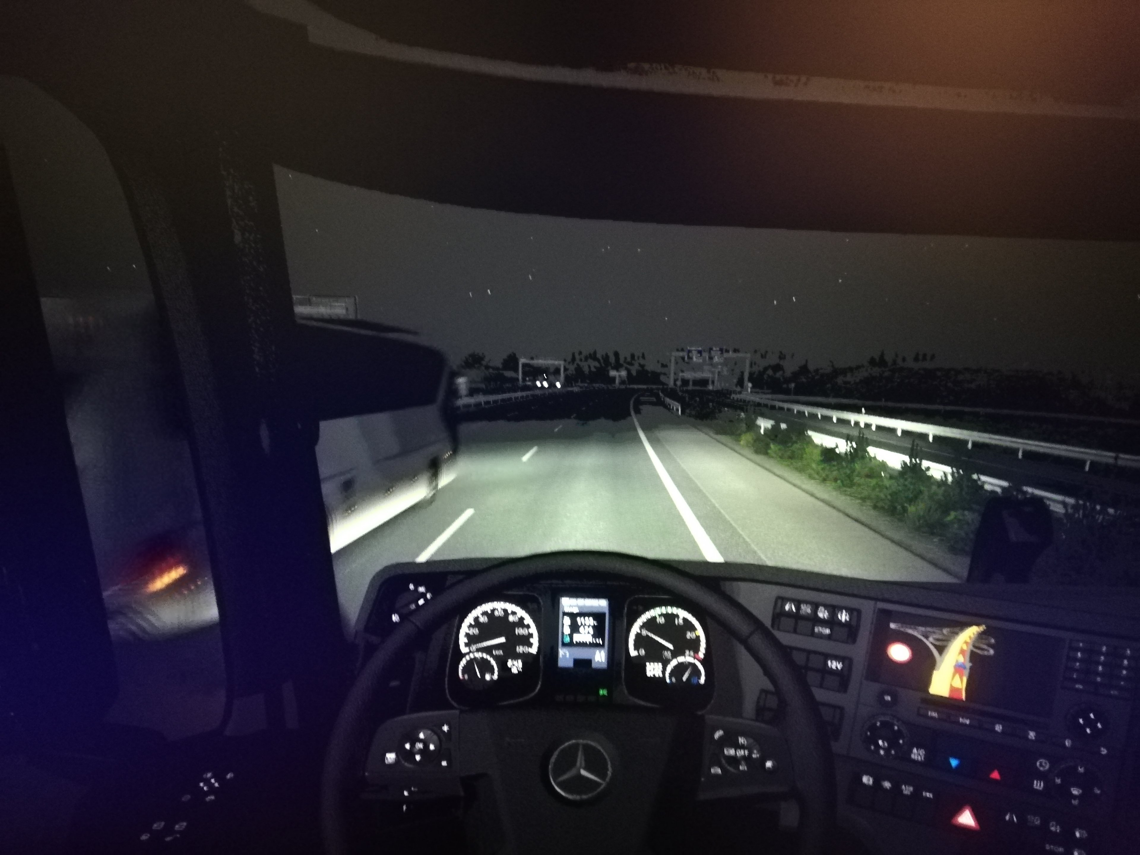

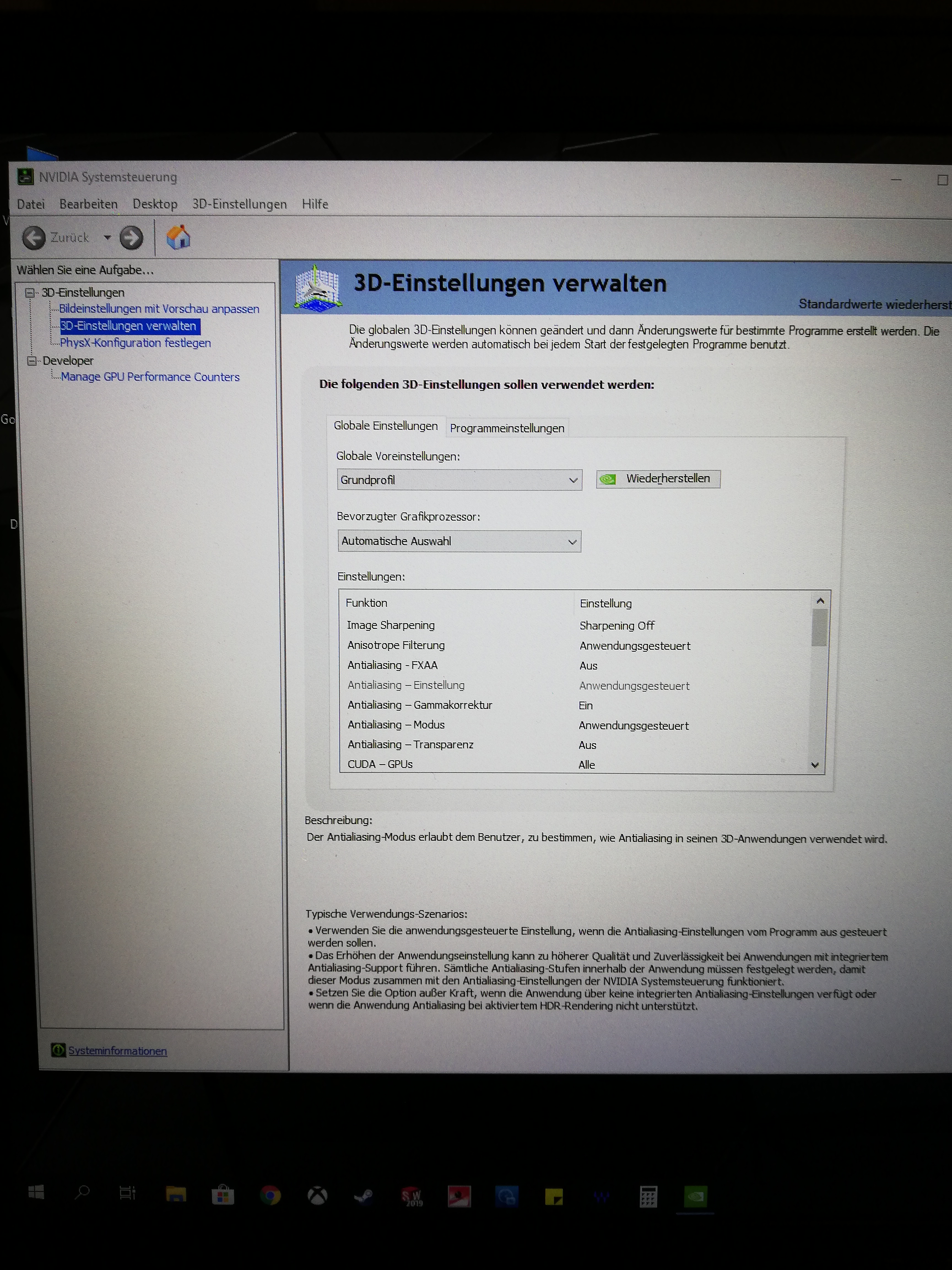

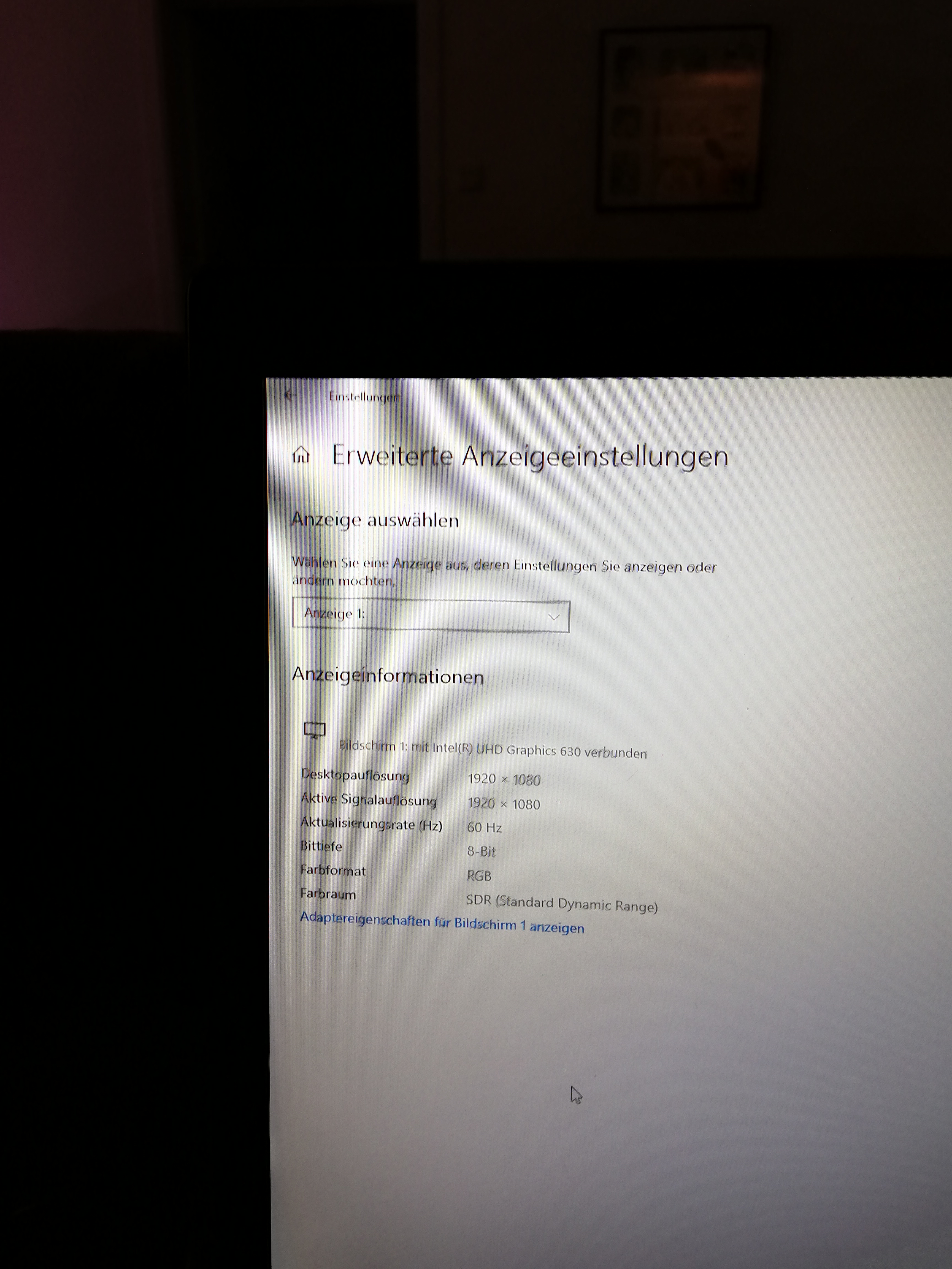

Hast wohl recht. Würde die Intel Grafik gerne generell deaktivieren. Ist das möglich, wenn ja, wie?(über den Geräte Manager macht der PC Probleme, bzw ruckelt stark bei deaktivirter Uhd)

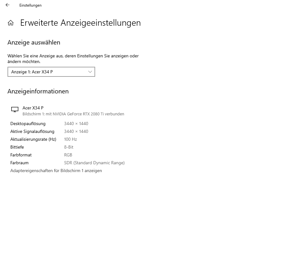

Also an der Stelle in den Erweiterten Anzeigeeinstellungen sind die 8 bit relativ normal. Das hat was mit dem Farbumfang des Bildschirms zutun. Bei mir sieht das ähnlich aus:

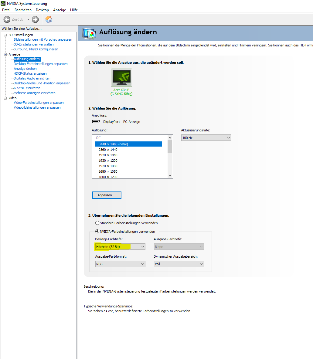

Schau mal in der Nvidia-Systemsteuerung, ob da bei dir unter Desktopfarbtiefe 32 bit oder etwas anderes eingestellt ist:
Edit: Schau auch mal, ob du die aktuellsten Treiber für die Quadro installiert hast. Kenne mich leider mit Workstation GPUs recht wenig aus.
Zu diesen Einstellungen komm ich leider nicht. Das vermisse ich ich schon von Anfang an. Mein letzter gaming PC ist zwar knapp 10 Jahre alt, aber sowas hab ich noch nicht erlebt...

@BlUbBeRDeLuXe
Ich glaub ich habe einen Hinweis gefunden, wie du die integrierte Intel Grafikeinheit deaktiviert bekommst:
Dell Forum
Kurz gesagt:
1) Ins Bios gehen
2) Video-Optionen
3) Switchable Graphics auf "disabled" setzen
Danach sollte nur noch die Quadro laufen. Hoffe das löst das Problem.
Solltest du in meiner Nähe wohnen, bring ich dir sofort Bier vorbei😘

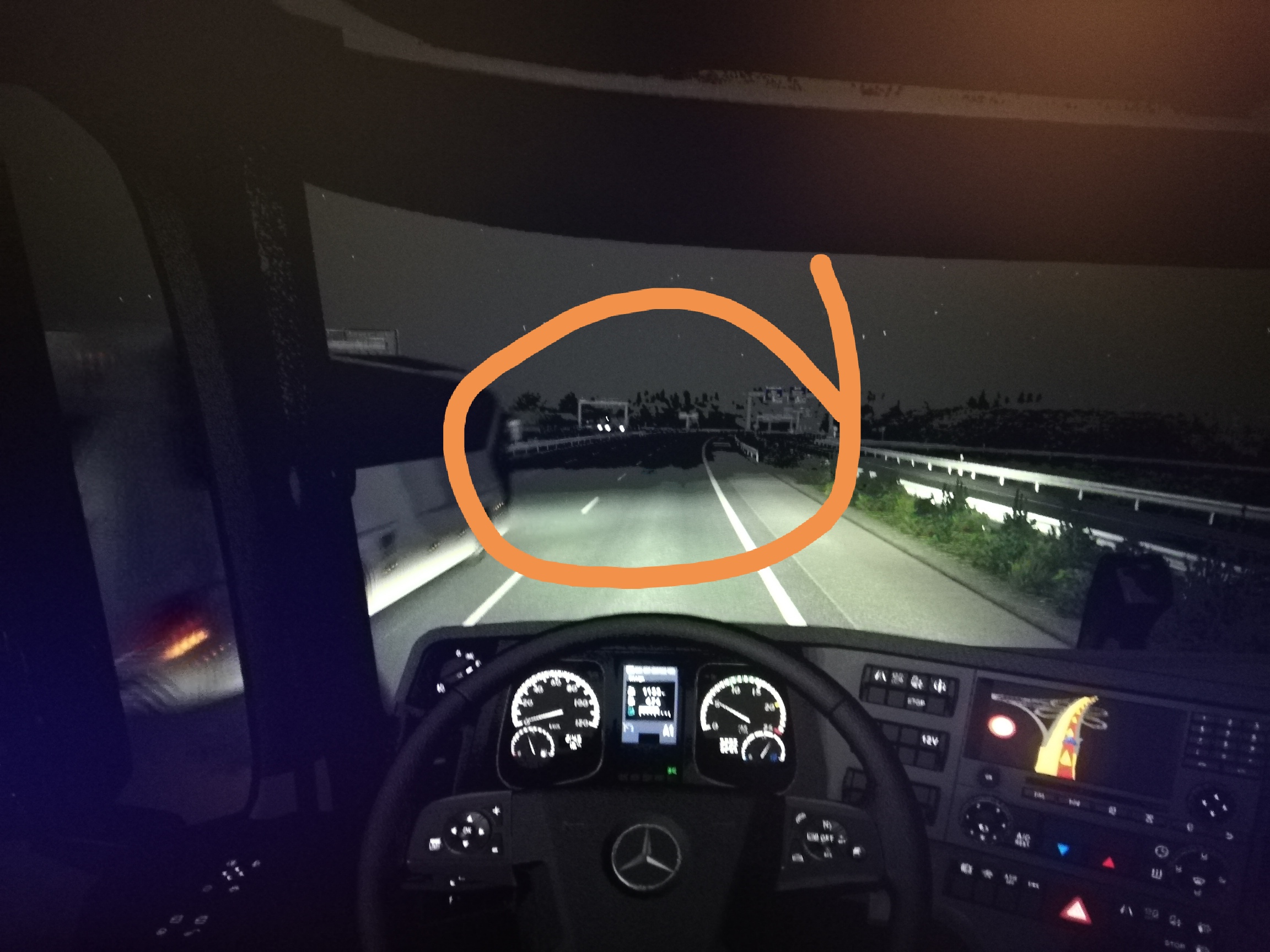

Problem ist behoben!
Vielen herzlichen Dank dafür!
Haha, freut mich sehr! :D
Hab' noch ein Bier im Kühlschrank. Prost :schluck:
Reaktionen: BlUbBeRDeLuXe
Wenn man jetzt darauf achte, extrem!
Ich muss ehrlich sagen, davor wäre es mir nicht wirklich aufgefallen. Bei Forza Horizon 4, oder Wolfenstein, springt die Gtx automatisch an. Von dem her.....
Aber stimmt, da sind mir komischerweise die Fehler gar nicht aufgefallen, da es sie dort wohl nicht gibt.
Aber ich danke nochmals 👌🏻👍🏻
Vor allem sind jetzt endlich wieder alle nVidia Einstellungen da.
Reaktionen: captaincapri
