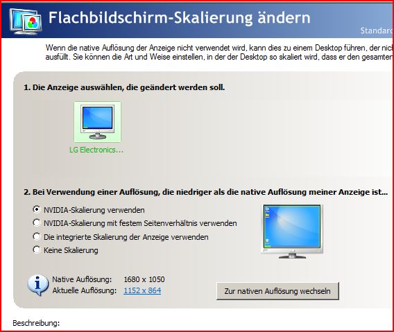

Könnte daran liegen, dass das Seitenverhältnis im Spiel 4:3 und bei deinem Monitor 16:9 ist. Es muss im Grafiktreiber ne Option geben, bei der man das Bild skalieren lassen kann, wenn es vom Seitenverhältnis her nicht passt.
So sollte das aussehen:
nvidia-jpg.162336
Da solltest du den obersten Punkt auswählen.
