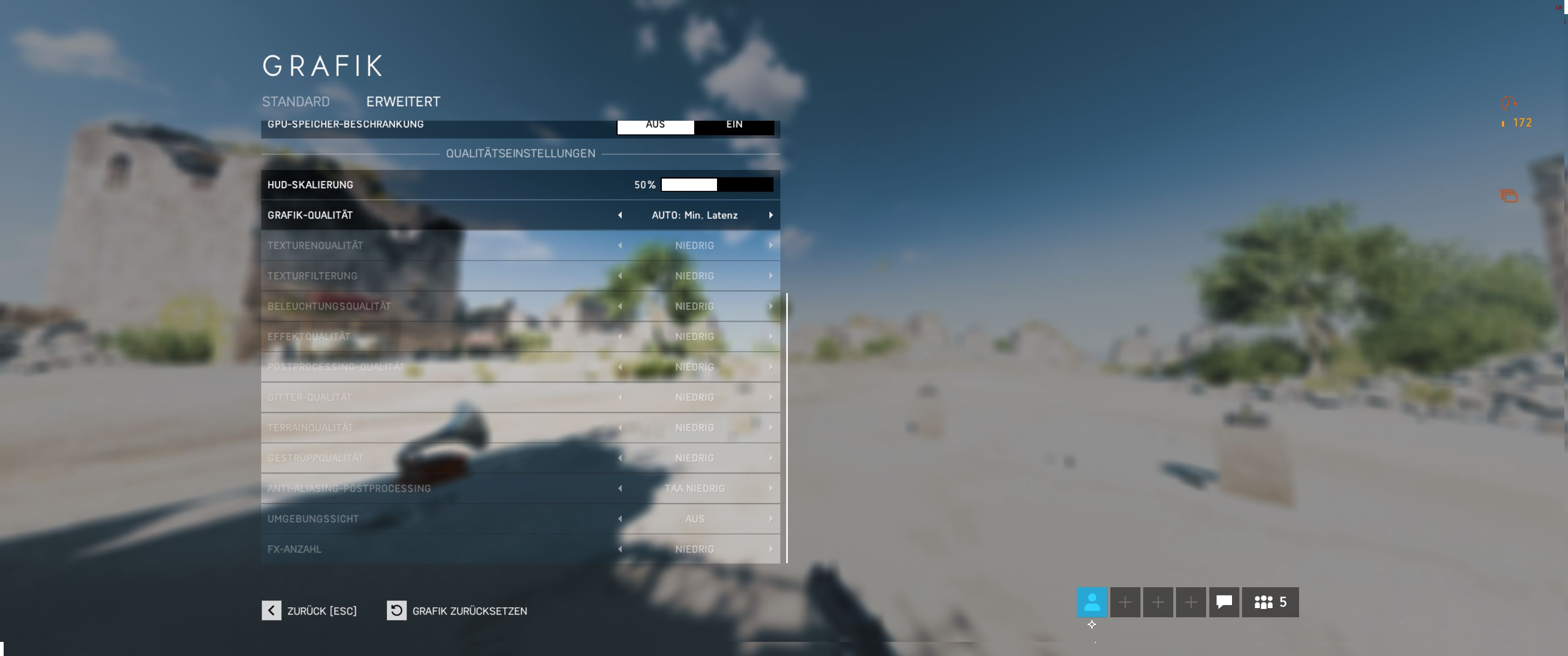

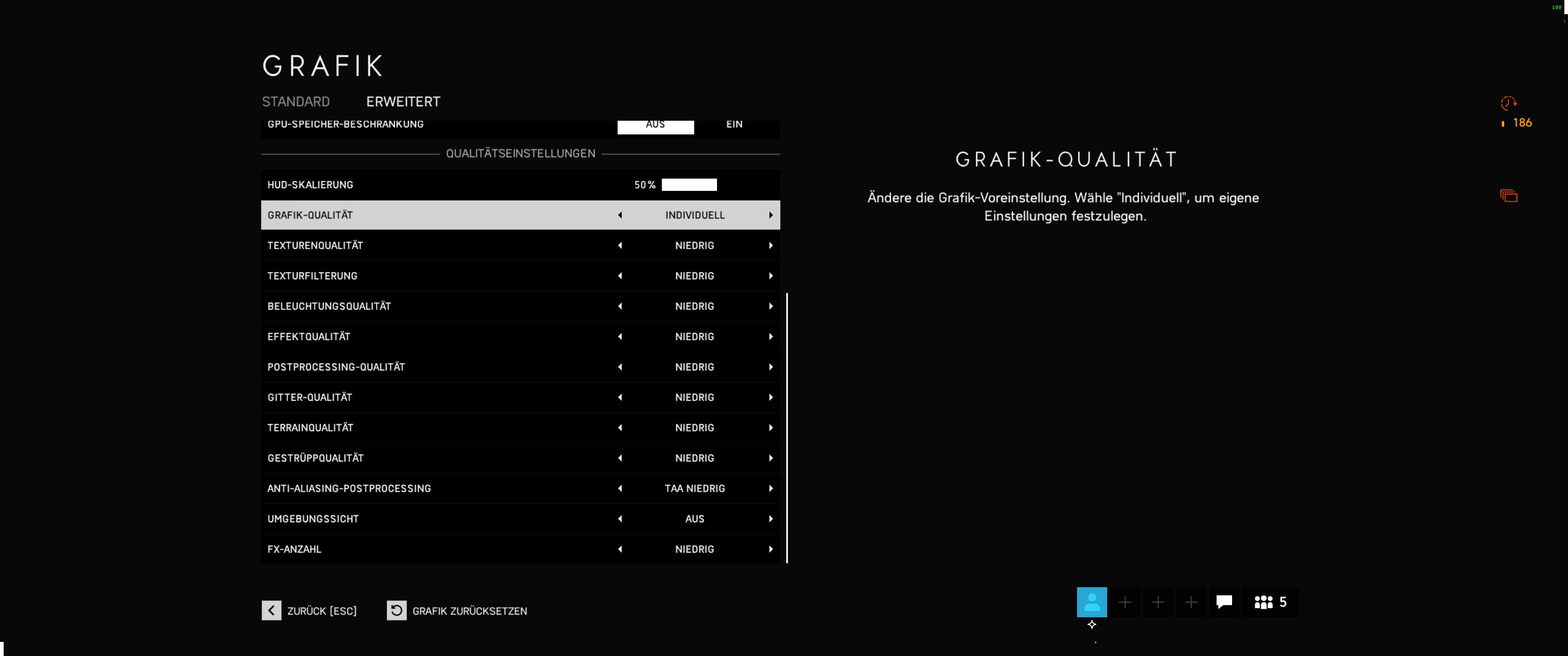

Ist ein Problem bekannt in dem BFV nur in der Grafik-Voreinstellung "Min. Latenz" gespielt werden kann. Stelle ich die Grafik auf eine andere Voreinstellung oder individual, habe ich ein schwarzes Bild. Das Menü ist normal sichtbar aber die Spiel-Grafik dahinter verschwindet. Hatte es bisher auf meine Grafikkarte geschoben, aber auch mit der neuen Vega56 besteht das Problem weiterhin.
PS: Die Symbole rechts sind durch den Screenshot entstanden, im normalen Spiel sind sie nicht vorhanden.
